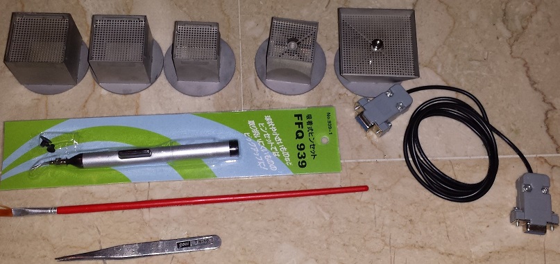

    Che accessori ti hanno dato?

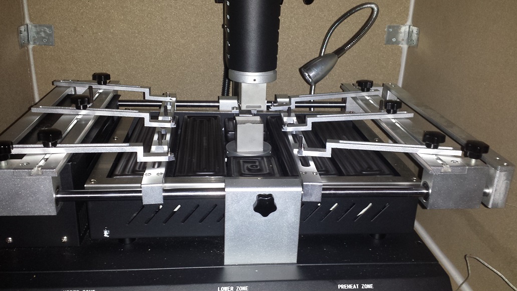

    Il fissaggio delle schede com'è?

    gli accesori sono questi:
    Nome: atten.jpg

    il fissaggio delle schede è cosi:Nome: 20131205_223243.jpg

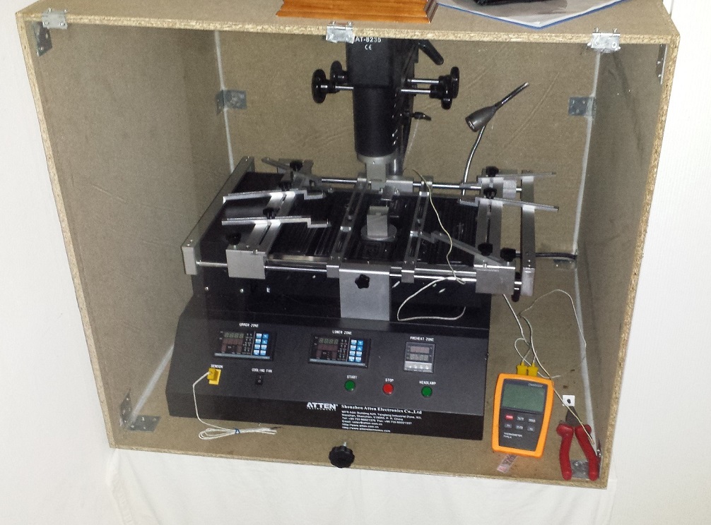

    Ti faccio vedere la mia invezione una sctola con il plexiglas e un tubo d'aspirazione collegato alla finestra per spellere i fumi e funziona alla grande.
    qui la foto:
    Nome: 20140131_184444.jpg
