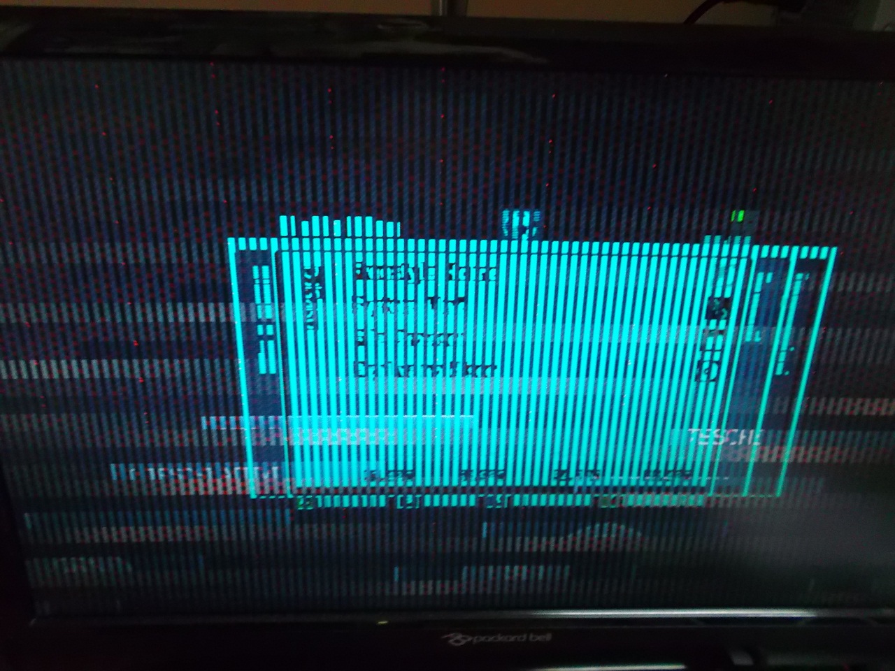

oggi ho questo problema.
Allegato 12817
la console l'ho reballata alla gpu, ed ha funzionato per 2 gg. Era stata già reflowata sicuramente con metodi spartani ecc.. La gpu da 1.7ohm - 0,3ohm del multimetro. Adesso la console a freddo funziona una palla, poi compaiono gli artefatti ma risponde hai comandi e l'audio si sente perfettamente. Mi verrebe da pensare alla gpu che non sia scassata per via del precedente reflow oppure dello scaler. Penso che questi artefatti non siano capitati a nessuno e questo tread potrebbe essere di aiuto per molti :)
adesso vorrei un vostro parere, scatenatevi reballatori!
dimenticato! SCHEDA MADRE FALCONV1

Io quell immagine l ho già vista nel 2008 sulla mia vecchia xenon. Freeze del gioco sempre allo stesso punto e artefatti = ai tuoi.
