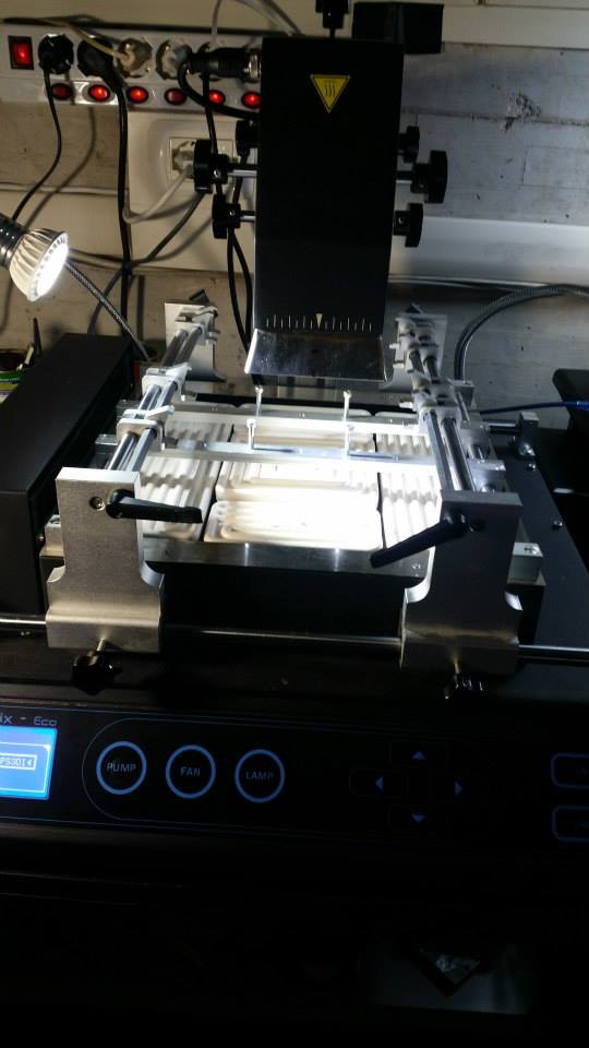

    guarda.....con questa macchina ci faccio tutto, solo perche ci sono i bimbi elstein
    Nome: 10929104_954794267872646_7290090083412228564_n.jpg
Visite: 174
Dimensione: 46.6 KB

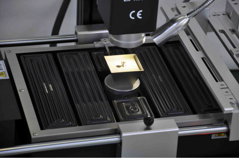

  9. #89
    369
    secondo me l unica pecca della honton sono i plate lenti nel portare la scheda in temp,
    io ho 4 plate della rs da 650W l uno, stavo pensando di montarci quelli, l unica cosa che mi fa resistere e che non ricopro l intera aria di preriscaldamento, mi rimangono 2 spazi da 80X80
  10. #90
    Terni
    1,090
    io credo che quasi tutti i plate "originali" cinesi sono lenti e poco uniformi.
    Reset, metti una foto.
  11. #91
    369
    Citazione Originariamente Scritto da marco772005 Visualizza Messaggio
    per intenderci ,questo é il pre di una zhuomao, a me mancato i plate piccoli, ne ho 4 da 650
    Nome: 673547460_756.jpg
Visite: 192
Dimensione: 64.0 KB
