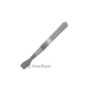

    scaldi un pò con la hotgun e con questo sprudger fai leva mettendo l'angolo di una tessera di plastica tipo postepay per intenderci

    ne ho tolti un paio su mb distrutte e i bga sono integri, certo che però son veramente duri da togliere, piano piano fa il giro intorno con il sprudger con delicatezza perchè taglia bene le piste quella lametta li

    Io ho provato con quella palettina e riscaldando e non sono riuscito!
    Adesso rimedio una spatulina sffilata
