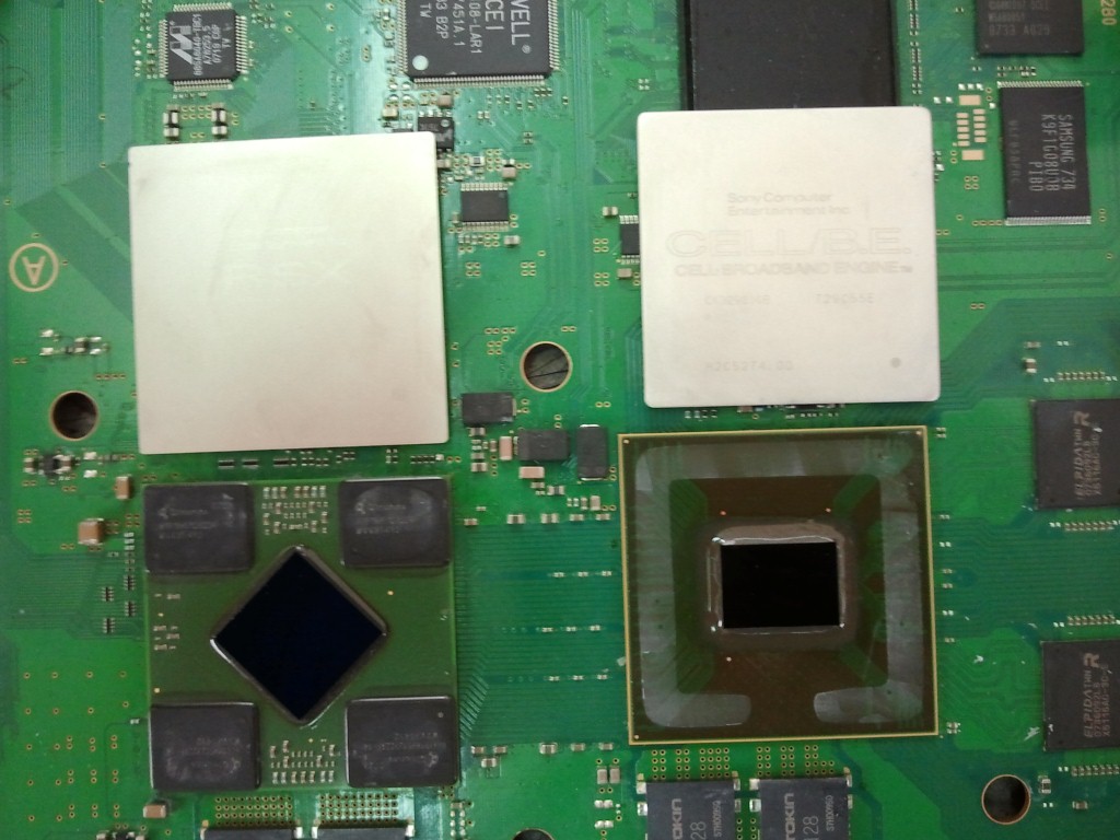

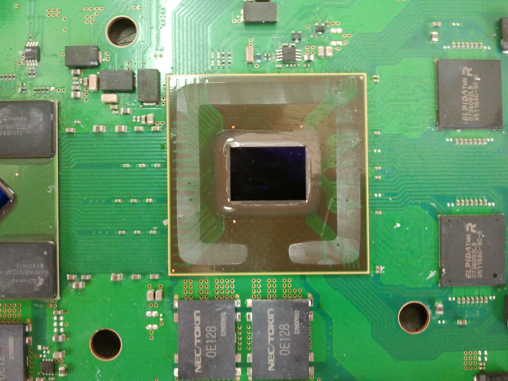

    Cmq nel 99% dei casi io risolvo ripulendo la pasta termica (ormai deteriorata) dalla CPU e precisamente tra die e shield attaccati dal mastice più bastardo che ho mai visto , quindi, fai attenzione perchè c'è il rischio di far più danni che altro.
    Una sola volta mi è capitato di non risolvere così , ma si è trattato di un intervento particolare dove ho trapiantato CPU,NANDS e CXR714120 da una mainboard ad un'altra.
    Overheating ps3 40 gb prima e dopo reball rsx-2013-05-01-08.52.29-medium-.jpg[ATTACH=CONFIG]12582[/ATTACH
    GOOD LUCK
    Anteprime Allegate Anteprime Allegate Overheating ps3 40 gb prima e dopo reball rsx-2013-05-01-08.51.55-medium-.jpg
    Tommino81, pocoyo2 and -Criscros- like this.
