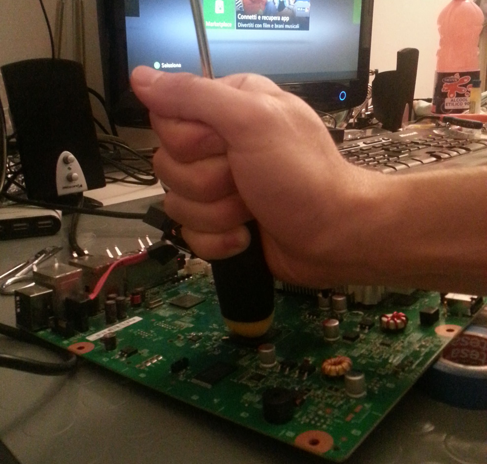

    Ieri sera l'ho rivista e ho detto "mah proviamo a vedere se per caso funziona"
    Risultato:
    VIDEO --> [url=http://videobam.com/yxAgW]Fast, Free Video Hosting & Video Sharing - VideoBam[/url]
    ora vorrei ingegnarmi per creare una costante flessione della scheda madre, che è l'unico modo per farla avviare (se vedete c'è lo scotch che rialza la motherboard, e facendo pressione col cacciavite, la console si flette e funziona. Man mano che diminuisce la forza si arriva ad un punto in cui freeza)
    Suggerimenti?

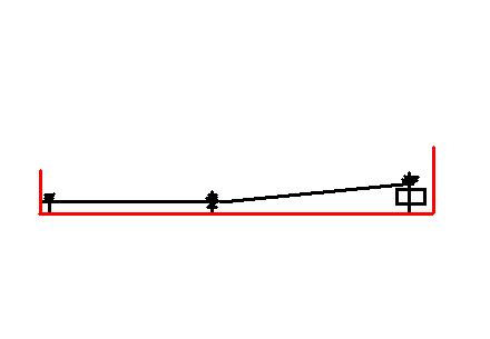

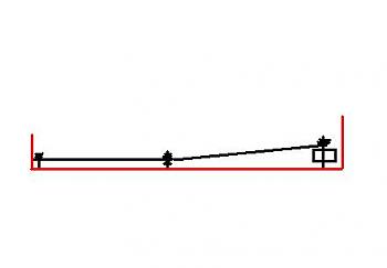

    Premesso che è una soluzione moooolto empirica potresti mettere degli anelli in gomma che facciano spessore nel lato dove adesso hai il rotolo di scotch, cos' che quando la rimetti nel caso da un lato aderisca al case metallico (parte connettori AV) dall'altro abbiano lo spessore che la rialzi, nel mezzo dovresti mettere dei dadi con dei contro dadi che te la tengono piegata verso il basso.
    per capirsi : (scusa lo schifo di disegno)

    esatto chojin, stavo disegnando una cosa simile (pensando al metodo viti e rondelle che si usava per tentare le riparazioni dei led rossi)

    invece di flettere in questo modo, metti la scheda su un piano senza bulloncini per il dissipatore e premi individualmente l'Sb. Se cosi parte allora è lui, potrebbe essere da reballare come potrebbe essere da sostituire. Quella parte nera del bga è il core che è "saldato" con vari materiali, compresi l'oro. Adesso metti caso il bga è stato reballato correttamente e quindi le sfere sono ok, il core invece abbia qualche sfera o connessione interrotta, devi cambiare l'SB direttamente anche perchè sono isolati e saldati con macchinari che non ci immaginiamo nemmeno. Morale, se parte allora io ti direi di sostituire direttamente l'sb, cosi stai tranquillo tu e hai molte speranze che funzioni.

    l'ho detto in base alla foto perchè ho visto il manico del cacciavite sul BGA e la scheda che non era piatta nella superficie.

    Si ma se vedi dal video anche, parte solo con il cacciavite sopra il sb, flettendo da sotto non partirebbe secondo me....
