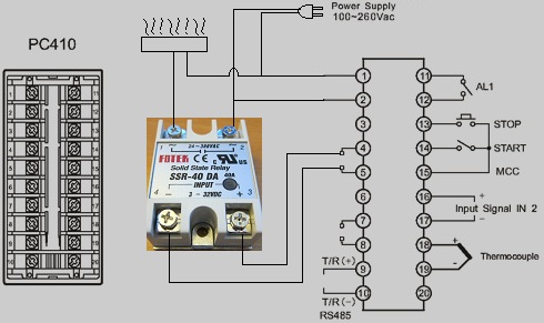

piccolo dubbio.collego un interruttore al 13 e 15 per stop e uno al 14 e 15 per start?
ocosi faccio saltare tutto?
una termocoppia al 18 e 19 e una al 16 e 17.
e qualla del preheater è appoggiata sui plate o sempre sulla mobo?
grazie
13 15 è un pulsante, premi e si chiude, appena molli si riapre il circuito. Il 14 e 15 puoi mettere un interruttore on off. Da me è tutto a pulsanti ma creodo perchè hanno fatto un qualche sistema di relè .....
la tc deve stare sospesa e non deve toccare la scheda. Potresti fare come il sistema della mia stazione, c'è un pezzo di metallo e dentro questo c'è la tc, cosi il calore si incanala li ed è + precisa. Cmq approposito di stazioni, volevo trovare 5 minuti e fare un preheater tutti al quarzo che ne pensi? :D volevo farlo come la LY ir10000
