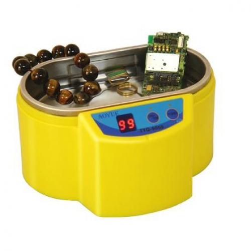

    questa ultrasuoni potrebbe andare bene per pulire i bga?
    ULTRASONIC CLEANER AOYUE 9050
    Monza
    1,044
    Perfetta quella vaschetta, l'acetone va benissimo (specie perché costa poco).
    Si usano i flussanti NC apposta perché rimuovere i residui non è così semplice sotto ai bga una volta saldati.

    Citazione Originariamente Scritto da birrohgt Visualizza Messaggio
Nome: AOYUE9050-500x500.jpg
Visualizzazioni: 85
Dimensione: 114.0 KB
    la vorrei prendere anche io se la trovi a buon prezzo fai un fischio anche per mess "grazie"

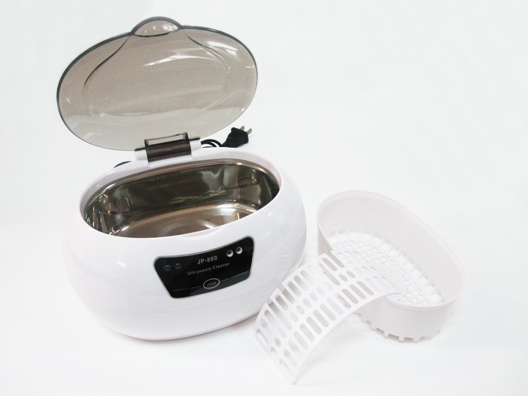

    Pure io faccio qualche cell, comunque di vasche c'è ne sono una infinita, io ne ho una ma dopo un po' di usi vedi i pregi e i difetti, per capirsi, la mia ha la possibilità di selezione di 35W e 60W un solo tempo cioè 99 secondi, coperchio in plastica e vasca in acciaio con coperture in plastica, grandezza non mi ricordo bene ma più o meno un 150x95x52 ed è piccola, ma per cellulari va più che bene se non usi acetone
    È tipo questa
    Nome identificativo: JP-880
    Voltaggio: 220V
    Consumo: 50W
    Tempi trattamento: 5 min.auto off
    Frequenza ultrasuoni: 42KHz
    Dimensione vasca interna: 155 x 95 x 52 mm
    Dimensione: 206 x 152 x 132 mm
    Peso: 1Kg
    Volume: 600ml

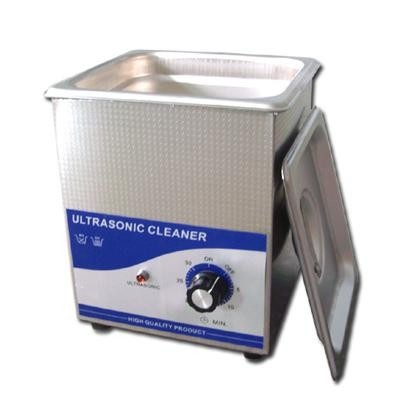

    Comunque me ne prenderò una così:
    Voltaggio: 220V
    Consumo: 60W
    Tempi trattamento: 0-30min.
    Frequenza ultrasuoni: 40KHz
    Dimensione vasca interna: 150 x 135 x 100 mm
    Dimensione: 180 x 185 x 240 mm
    Peso: 2Kg
    Volume: 2l
    Completamente in acciaio
    Per i prodotti da usare io vado di acetone puro, occhio però alle plastiche, altrimenti vendono i detergenti appositi solo che costano un bel po'...
