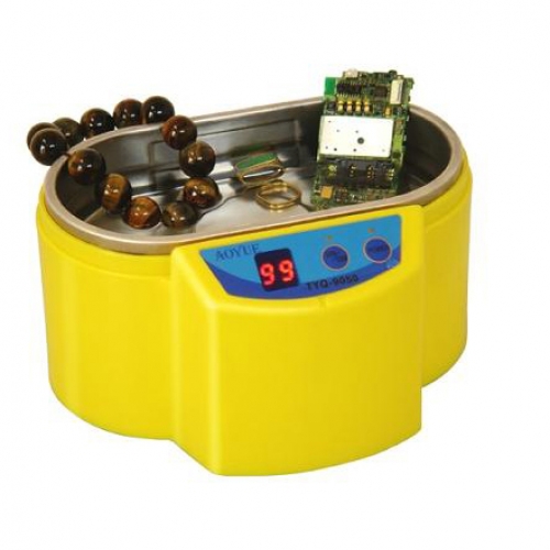

questa ultrasuoni potrebbe andare bene per pulire i bga?
ULTRASONIC CLEANER AOYUE 9050
Allegato 11075
Perfetta quella vaschetta, l'acetone va benissimo (specie perché costa poco).

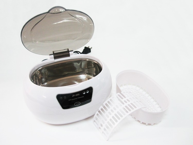

Pure io faccio qualche cell, comunque di vasche c'è ne sono una infinita, io ne ho una ma dopo un po' di usi vedi i pregi e i difetti, per capirsi, la mia ha la possibilità di selezione di 35W e 60W un solo tempo cioè 99 secondi, coperchio in plastica e vasca in acciaio con coperture in plastica, grandezza non mi ricordo bene ma più o meno un 150x95x52 ed è piccola, ma per cellulari va più che bene se non usi acetone
È tipo questa
Allegato 11139
Nome identificativo: JP-880
Voltaggio: 220V
Consumo: 50W
Tempi trattamento: 5 min.auto off
Frequenza ultrasuoni: 42KHz
Dimensione vasca interna: 155 x 95 x 52 mm
Dimensione: 206 x 152 x 132 mm
Peso: 1Kg
Volume: 600ml

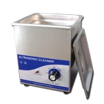

Comunque me ne prenderò una così:
Voltaggio: 220V
Consumo: 60W
Tempi trattamento: 0-30min.
Frequenza ultrasuoni: 40KHz
Dimensione vasca interna: 150 x 135 x 100 mm
Dimensione: 180 x 185 x 240 mm
Peso: 2Kg
Volume: 2l
Completamente in acciaio
Allegato 11140
