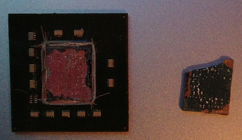

    se qualcuno nel frattempo può vivisezionare un chip da poterne constatare la consistenza? magari mettendo delle foto?

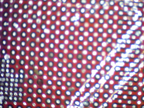

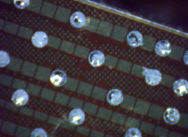

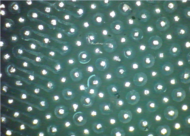

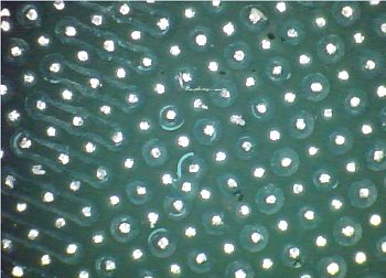

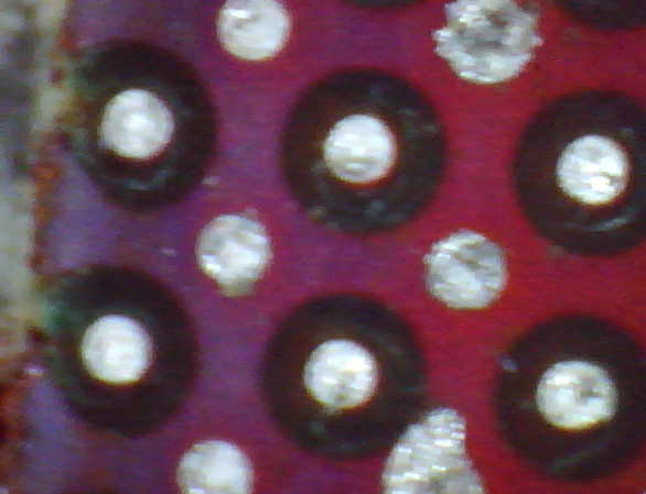

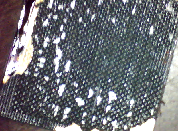

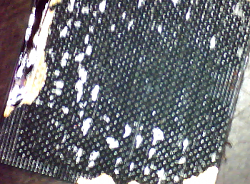

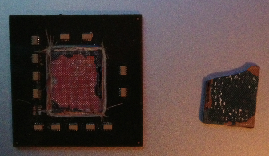

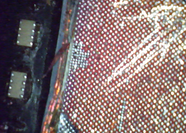

    Problema reballing ps3 con balls al piombo-bga5.pngProblema reballing ps3 con balls al piombo-bga4.pngProblema reballing ps3 con balls al piombo-bga3.pngProblema reballing ps3 con balls al piombo-bga-2.pngProblema reballing ps3 con balls al piombo-bga-.pngProblema reballing ps3 con balls al piombo-schermata-05-2456426-alle-23.36.30.pngProblema reballing ps3 con balls al piombo-bga6.png
    Cristo santo ho dovuto portarlo a 300° per saccare quel maledetto e rimuovere la colla, comunque altro che 0,25 saranno 0,00000025 non so come sia possibile una cosa del genere, cioè quello che facciamo noi a confonto son bazzecole O.O
    pocoyo2, zeruel85 and digitalhack like this.
    mi veramente noi giochiamo a confronto....sono piccolissime cris

    Grazie per le foto, ecco questo è il problema dei chip bga che non ripartono dopo un reballing.. credo che le immagini si commentino da sole.. quindi ripeto il mio concetto se non vuoi sorprese chip nuovo e vai come un treno
