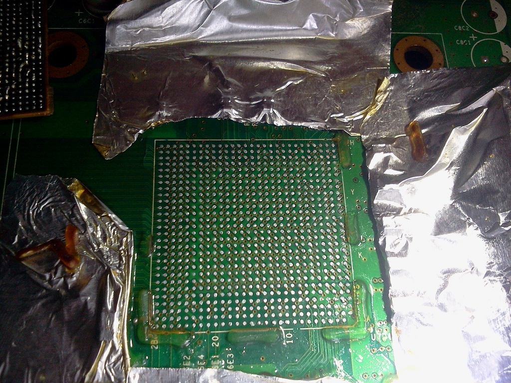

    Quelle le ho fatte a caldo. Adesso provo con un altro cadavere di FAT a farla a freddo!!

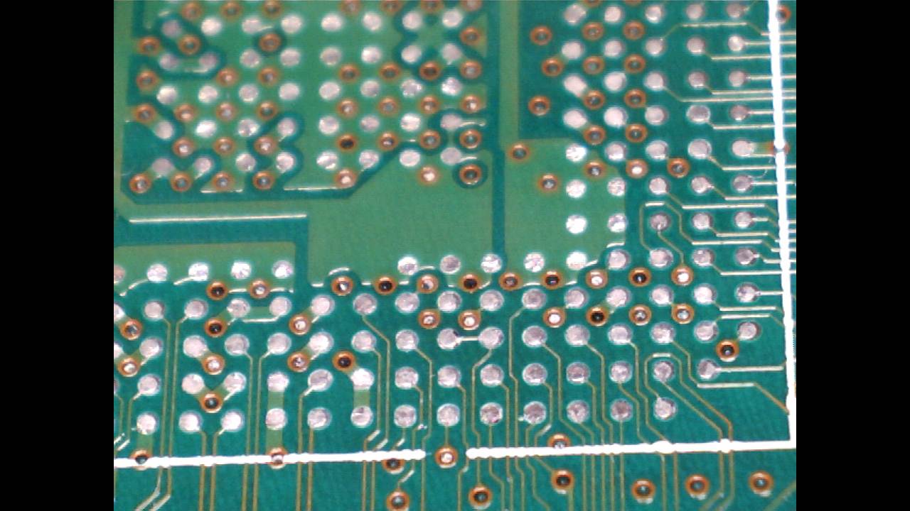

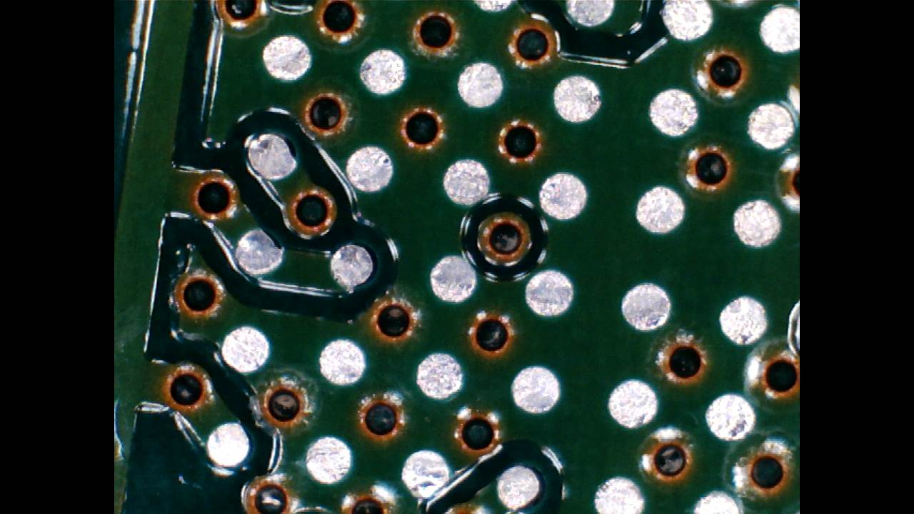

    io uso goot wick cp 3515 e vado veramente bene, non ho trovato di meglio e al microscopio non rimangono proprio residui, sono molto soddisfatto di questo prodotto

    Eccomi!! Allora prime impressioni adesso che ho acquisito la mano, sperando che sia d'aiuto per chi sia avvicina al rework.
    Senza i materiali giusti non andrete da nessuna parte. Ho preso una trecciola da 3 mm , una atten per la fase di pulizia delle balls, ed un termometro ad infrarossi.
    Ecco la fare di pulizia della motherboard di oggi, penso di essere migliorato molto.
    Non ci sono parti di stagno attaccate male o residue, nn so perche' mi viene quel riflesso nella foto ....
