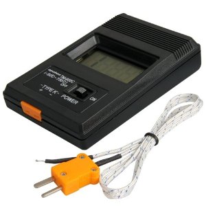

    In ogni caso.. le termocoppie K e relativo strumento... avete per caso dei link per capire di che prodotto stiamo parlando?

    Citazione Originariamente Scritto da fisch88 Visualizza Messaggio
    Tommino in teoria se la prendo dalla cina la faccio importare direttamente da un'azienda che mi dice il prezzo finale in partenza e teoricamente gestirebbe i contatti in caso di garanzia.
    Flussante.... trovo tante discussioni e tanti pareri.. ma quale viene veramente consigliato? Quello che ho io in cosa va bene?
    Grazie a tutti!
    Tipo questo:
