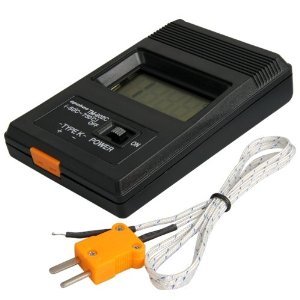

Comunque non dimenticare di acquistare delle termocoppie K supplementari con relativo strumento per il monitoraggio delle temperature.

In ogni caso.. le termocoppie K e relativo strumento... avete per caso dei link per capire di che prodotto stiamo parlando?

Tipo questo:
Allegato 11033
