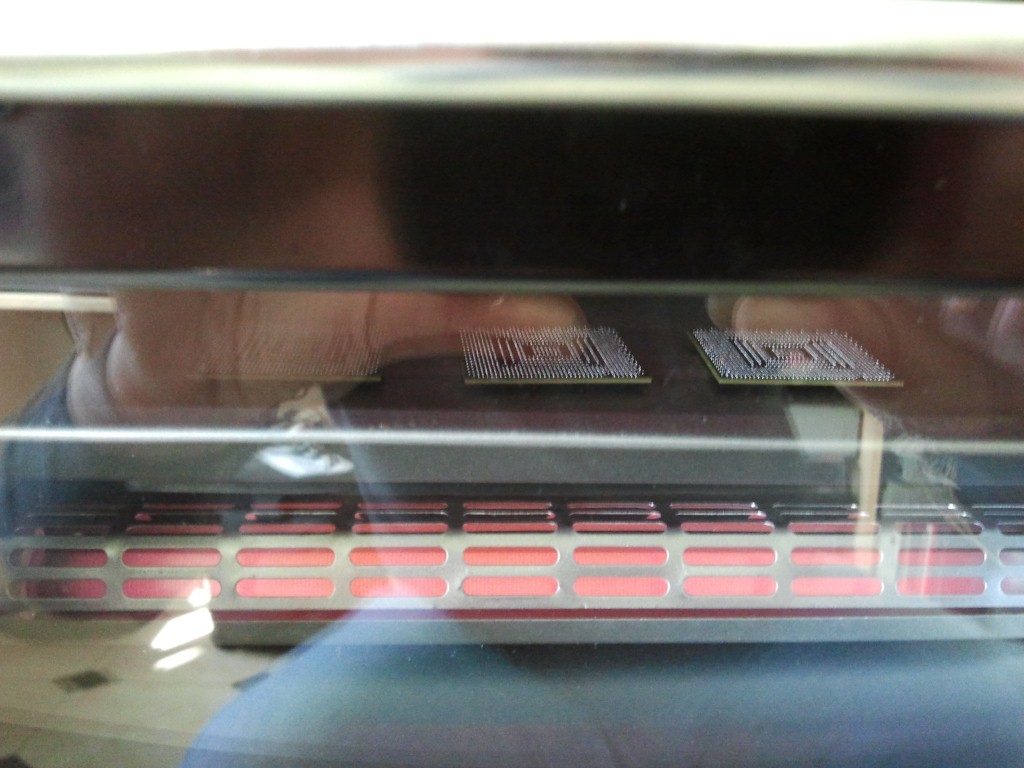

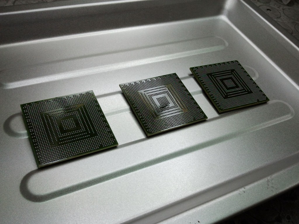

    Non sarà così bello da vedere,ma funziona xD
    Grazie a chi mi ha aiutato e consigliato nella realizzazione

    Ancora no xD

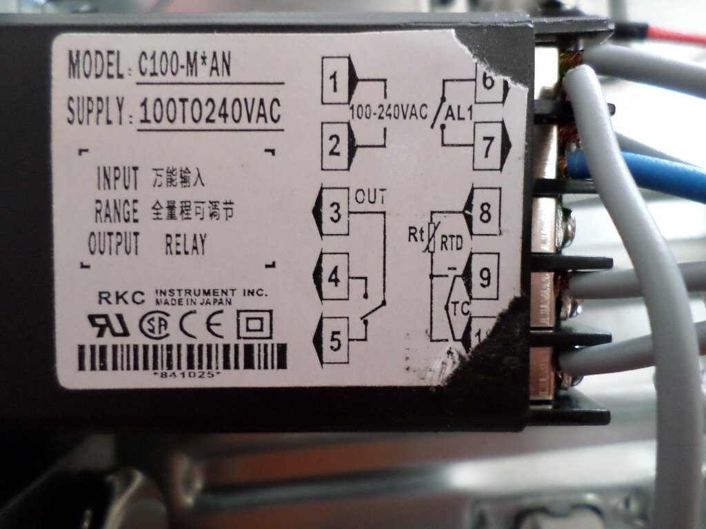

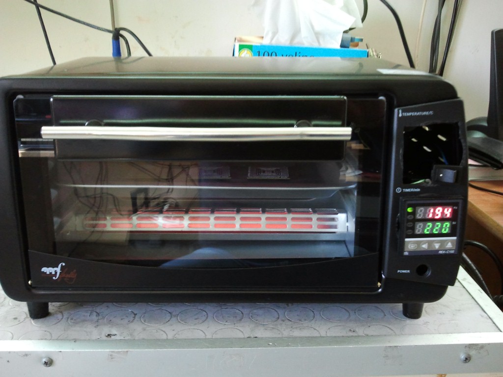

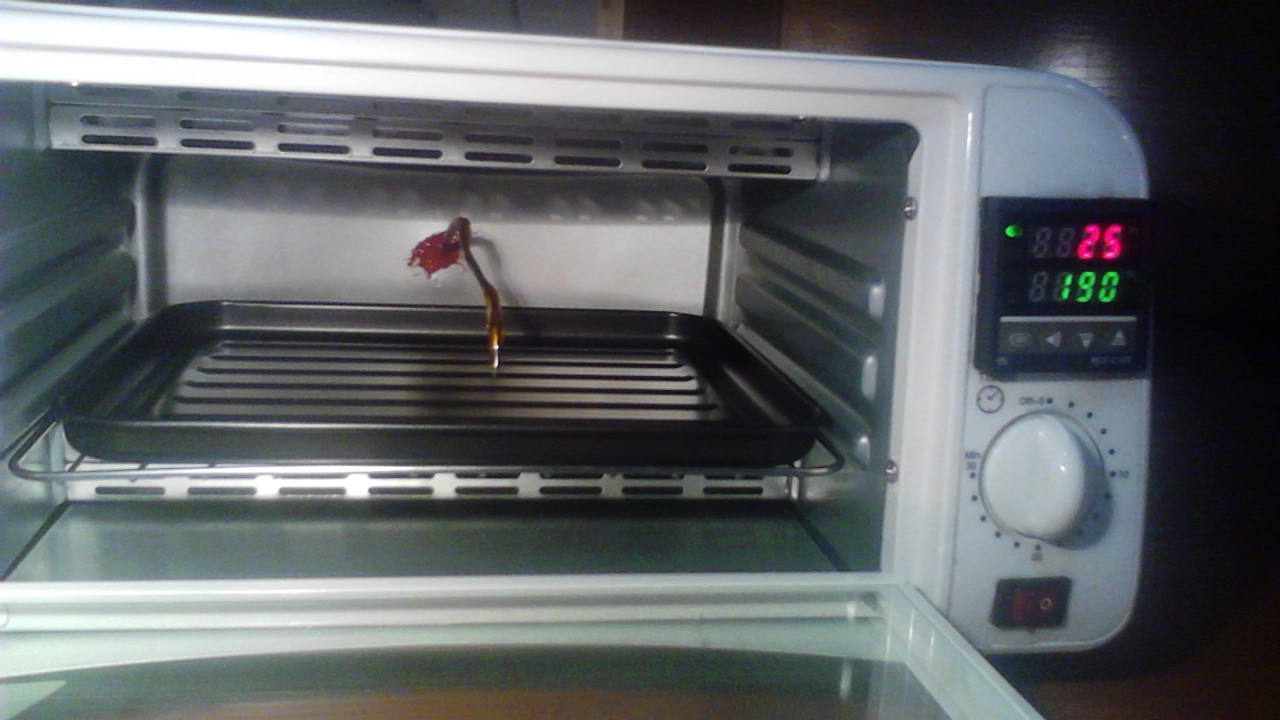

    Ciao ragazzi, ho seguito questa ottima guida, ma ho qualche problema con la taratura del rex c100.
    Vi spiego meglio il problema, ho impostato con set la temperatura di 190°C come nella guida per tarare il PID, la voce ali è di default a 50, dopo aver impostato la voce at a 1 inizia la taratura che non si interrompe a 190°C o giù di li, come arriva a 240°C si accende la spia alm1 e la temperatura aumenta sempre...ho aspettato sino a oltre 300°C circa quando ho spento l'interruttore interrompendo la taratura, qualcuno mi può dare una mano?
    Aggiungo che leggendo il manuale ho notato inoltre una differenza tra i parametri del rex c100 della stazione scottle ir360 e quello da me utilizzato per il fornetto!
    Grazie mille!
    Ecco il mio fornetto:

    Si credo sia quello di fabbrica anche il mio, ecco una foto:Nome: rexc100.JPG
Visite: 399
Dimensione: 271.9 KB

    Si scusa...non avevo capito!
    Anche i miei sono i parametri di default...ho notato però che premendo set per entrare nel menù molte voci presenti nel manuale non sono disponibili, ad esempio HbA, LbA. Lbd, inoltre c'è una voce SC a 0000 che non saprei proprio a cosa faccia riferimento, visto che non presente nel manuale!
    Spero che qualcuno mi possa aiutare!grazie!

    Ciao la mia prossima spesa e' l'aquisto del fornetto e la modifica con rex, si puo' sapere che modello e' il fornetto bianco di collez?
  17. #77
    Sep 2013
    27
    Citazione Originariamente Scritto da xtillo Visualizza Messaggio
    Ciao xtillo, il mio fornetto è il KENDO KGF-9...purtroppo l'ho messo da parte al momento per problemi con il rex c100 arrivato dalla china.
    Inoltre ad essere sincero preferisco saldare le sfere sul chip con la stazione hot air creando un profilo ad hoc, devo dire di aver provato il fornetto senza modifiche ma il risultato nel mio caso è stato pessimo.
    Non appena ho un pò di tempo lo rimetto in sesto, lo utilizzerò per togliere l'umidità ai chip e a piccole schede grafiche prima di rilavorarle!
    Spero di esserti stato utile!
    Ciao
    Ultima modifica di collez; 12-03-14 alle 15: 44

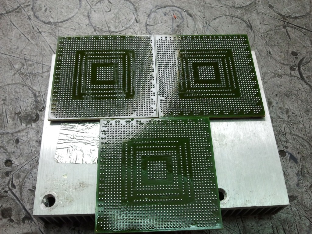

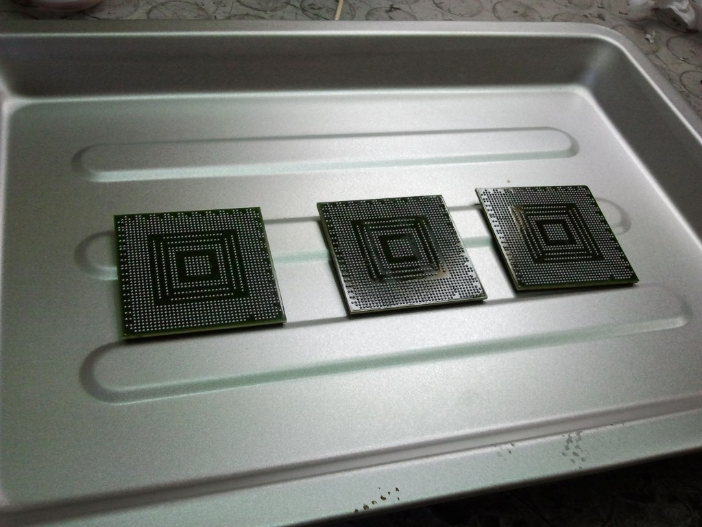

    alla fine colto da curiosità ho aderito all'idea del fornetto e devodire che funziona bene. Nome: 2014-03-19 11.15.50 (Medium).jpg
Visite: 375
Dimensione: 150.1 KBNome: 2014-03-19 11.15.38 (Medium).jpg
Visite: 303
Dimensione: 140.2 KBNome: 2014-03-19 11.17.30 (Medium).jpg
Visite: 299
Dimensione: 183.0 KB

    Grandeeeee funziona una meraviglia addirittura a tre a tre li inforni bga? aahahh
    Inviato dal mio ZOPO_ZP980 utilizzando Tapatalk
