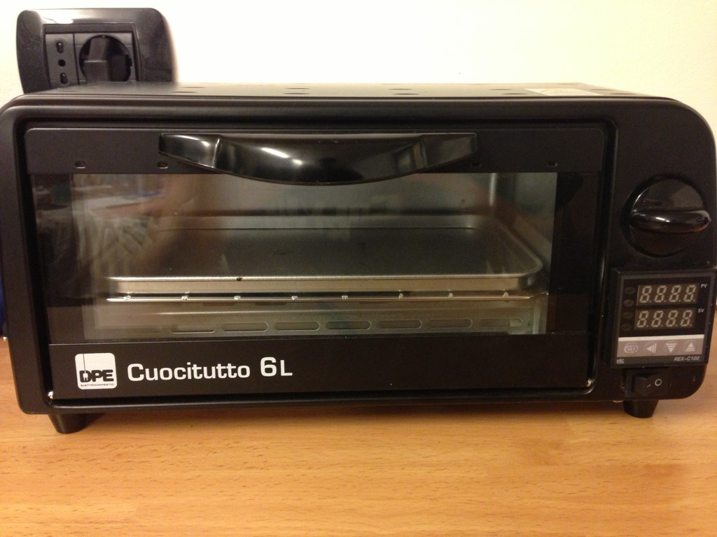

  7. #47
    VR
    1,699
    (guida) modificare fornetto per saldare sfere al bga
    Ecco il mio (guida) modificare fornetto per saldare sfere al bga-imageuploadedbytapatalk1371326913.860153.jpg
    spyro82 and Jotech like this.

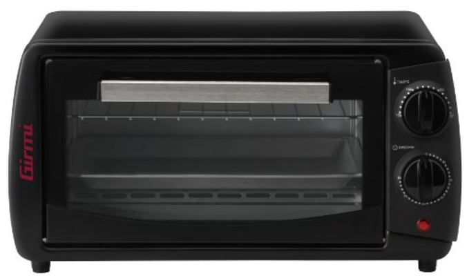

  16. #56
    Nuovo acquisto
    girmi fn09
    (guida) modificare fornetto per saldare sfere al bga-737b000d69e7877c052389bba1359b16.png
    quando avrò tutto posterò pure la mia "installazione"

  18. #58
    Il forno delle Barbie, bello...
  19. #59
    Nuovo acquisto
    girmi fn09
Nome: 737b000d69e7877c052389bba1359b16.png
Visualizzazioni: 164
Dimensione: 102.1 KB
    avanti fozza ... adesso manca la reball machine e poi siamo apposto "forza razor "
  20. #60
    zeruel te sempre a rompere vero?!? è di giulia passione... xD
