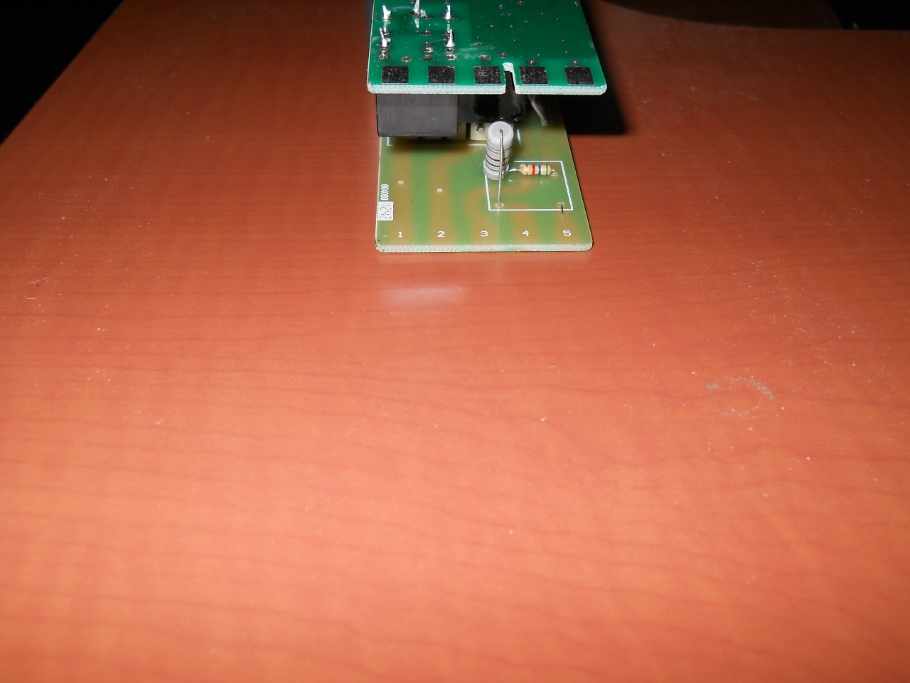

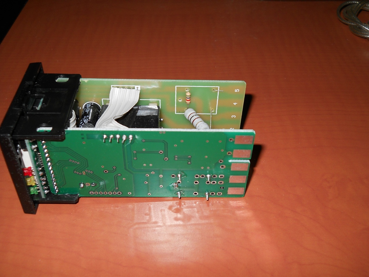

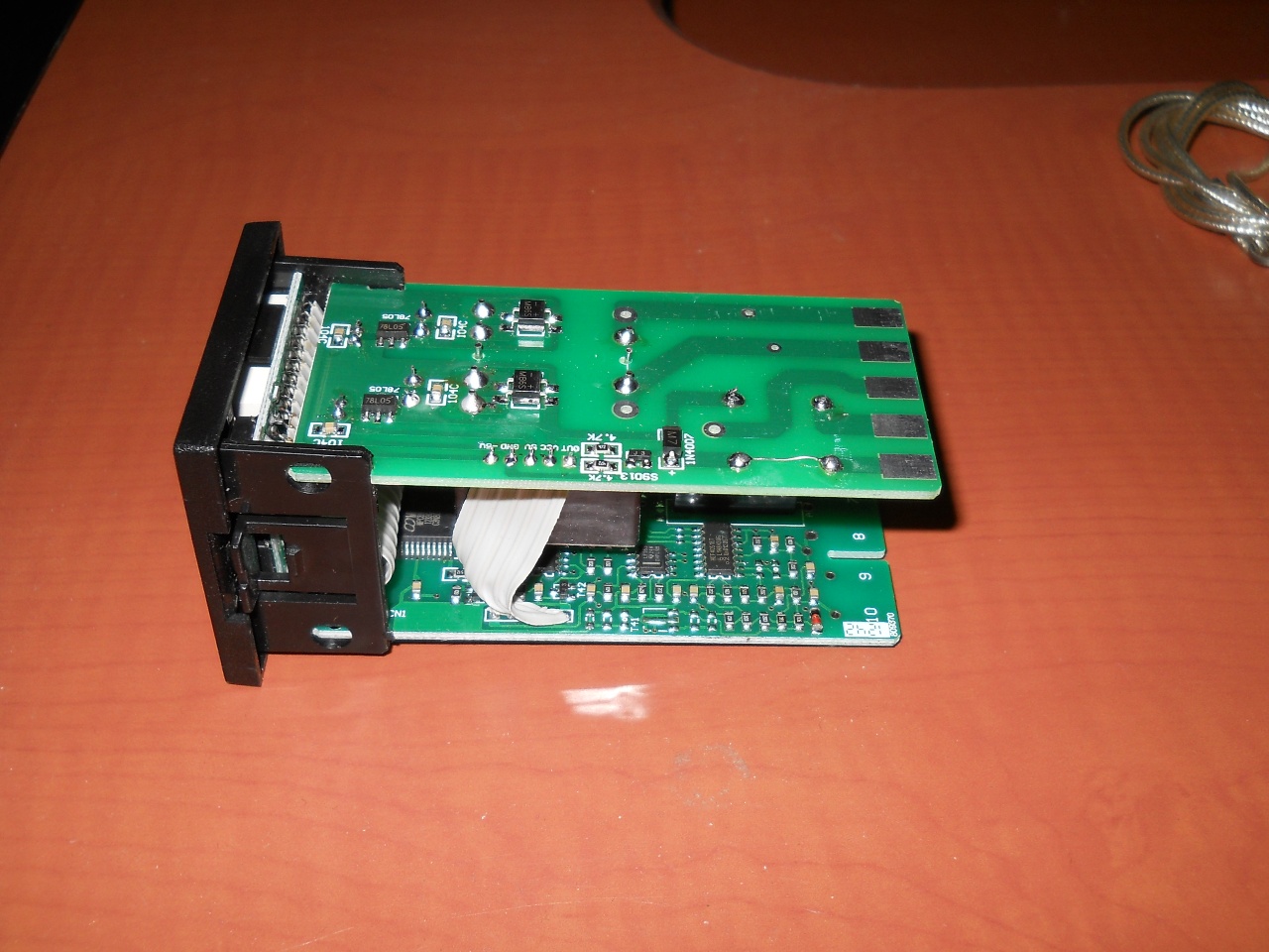

    Ho acquistato il REX-c100 insime ad un SSR 40 e quando l'ho aperto per togliere il relè ho visto che non c'era e il ponte sul pin5 è fatto come il tuo mentre sul pin 4 è stato fatto con una resistenza da 100 ohm e poi c'è anche un altro ponte fatto con una resistenza da 5,6 Kohm che unisce i pin 4 e 5..và bene lo stesso così??
    ho visto anche che le pcb dei due rex sono leggemente diversi
    Cmq spero dalle foto si capisca tutto

    Citazione Originariamente Scritto da fulmicotone1 Visualizza Messaggio

    controlla la tensione a valore alto e basso cosi ti regoli di conseguenza che relè prendere
    I LOVE CONSOLE OPEN
    3,033
    ma perchè vi perdete in un bicchiere d'acqua? leva quelle resistenze e fai così

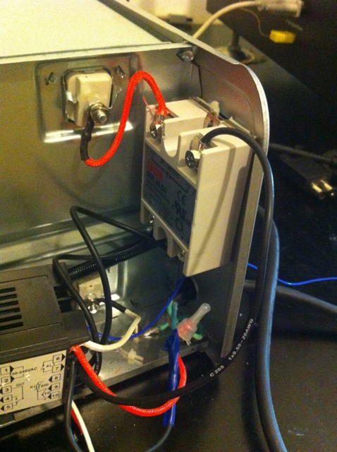

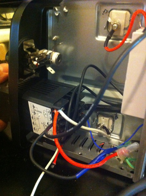

    Ho appena ultimato il forno....le resistenze non mi partono....eppure voglio dire...cosa cavolo avrò sbagliato?! Non vorrei fosse il relè che non funziona...
  14. #34
    LECCE
    fai qualche foto dei collegamenti cosi ti possiamo aiutare ..

    (guida) modificare fornetto per saldare sfere al bga
    (guida) modificare fornetto per saldare sfere al bga-imageuploadedbytapatalk1368990648.618172.jpg
    (guida) modificare fornetto per saldare sfere al bga-imageuploadedbytapatalk1368990678.197572.jpg
  16. #36
    LECCE
    vedi se per caso hai invertito il + e - del rex al rele' hai misurato con il tester?
    Grazie dopo controllo...
    Il mio senza REX fa i caxxi suoi...per questo ce l'ho messo.....ho controllato il + e - e sono collegati a 4 e 5 come da schema....a meno che non debba invertirli....
