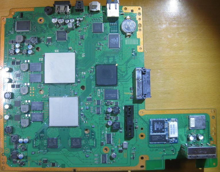

vi chiedo un consiglio per il posizionamento scheda ps3 ver-001 sulla jetronix perché non riesco fare queste tipo di schede invece con le COK-002 e le SEM-001 riesco farle benissimo
invece le 80 gb ver-001 mi salta la gpu vedo che dai grafivi ho meno colore sul bottom non capisco il motivo
come posizionate voi questo tipo di m/b?
Allegato 17641
Ma che difficoltà incontri nel sistemare questa mb?
In effetti magari fossero tutte cosi anche le schede dei notebook......
non so cosa dirvi con questa tipo di scheda non capisco il perché ma mi si brucia la gpu la temperatura del bottom misurato sotto scheda mi rimane più bassa di 10/15 gradi anche più rispetto le altre schede della ps3 60 gb 40 gb
domanda ma il processore da lavorare lo tenete sempre al centro del bottom?
Si sempre al centro
