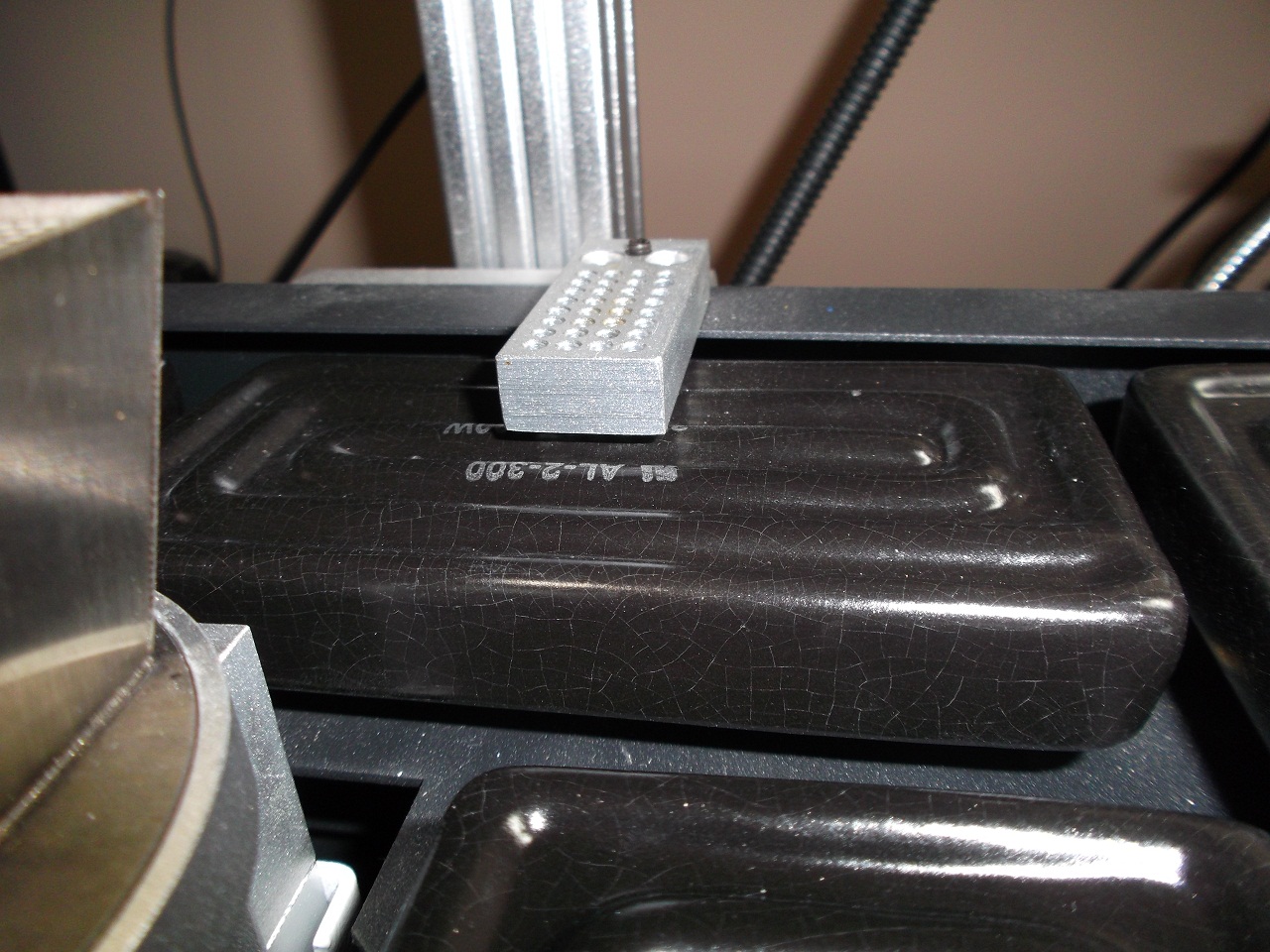

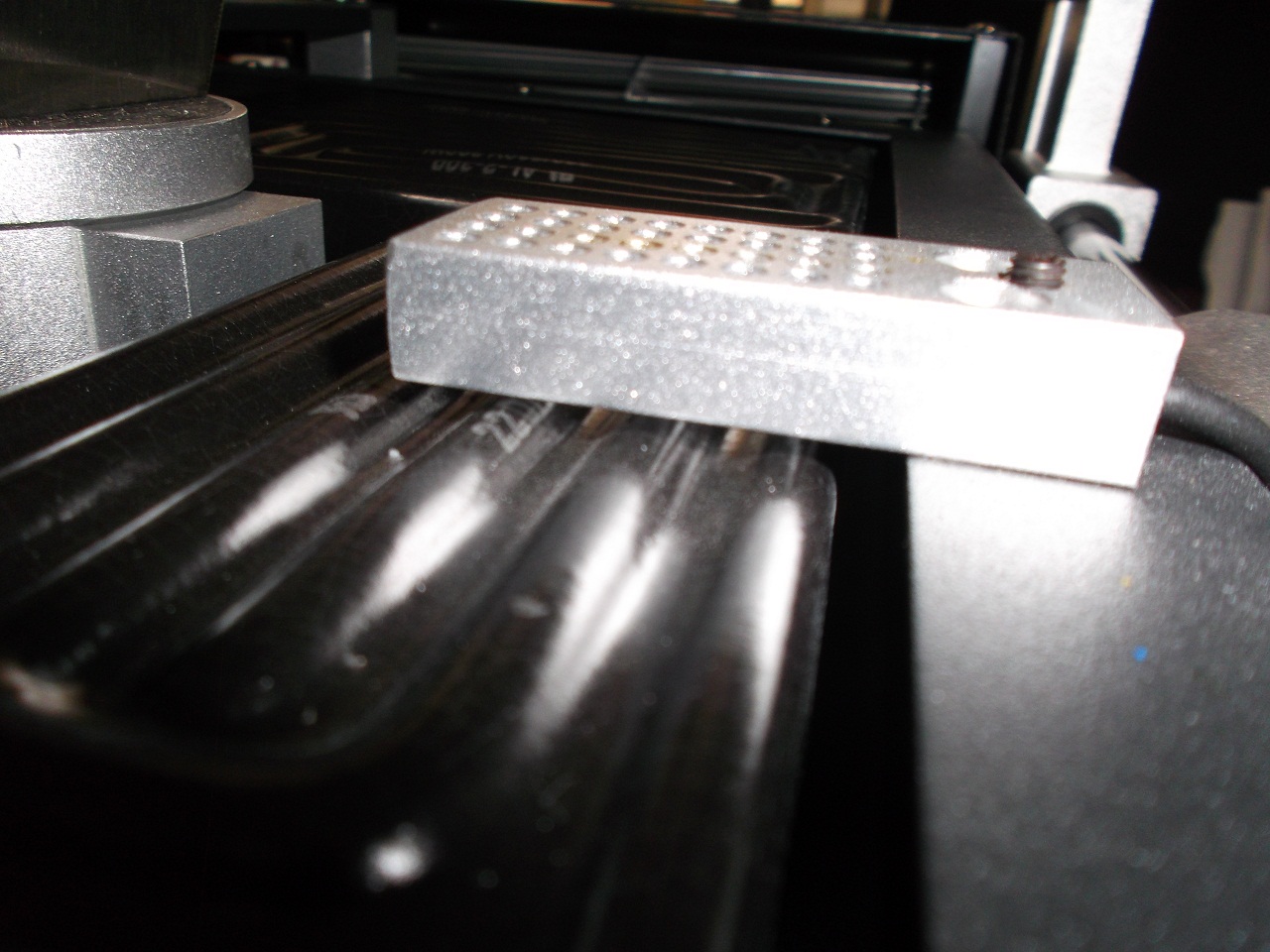

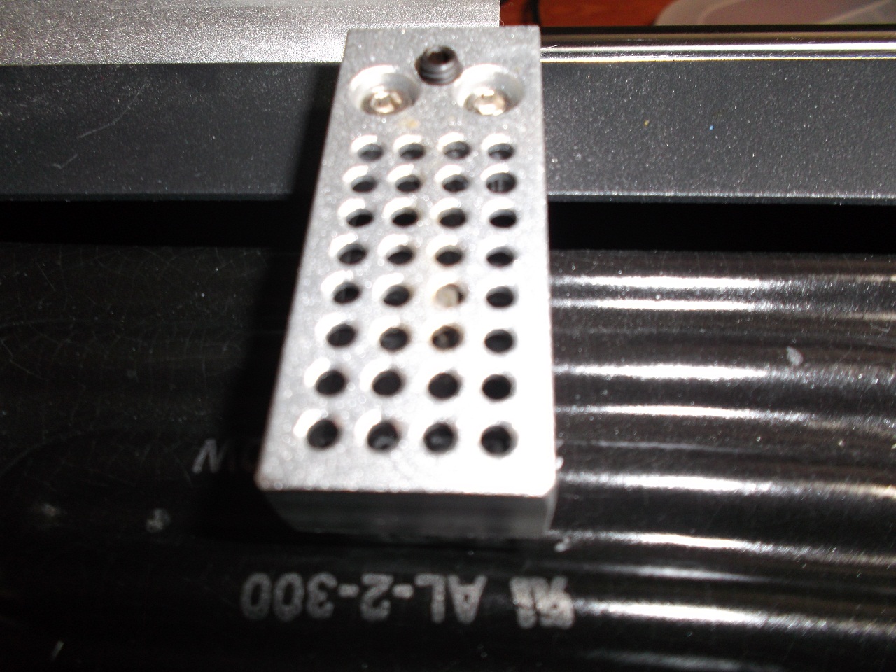

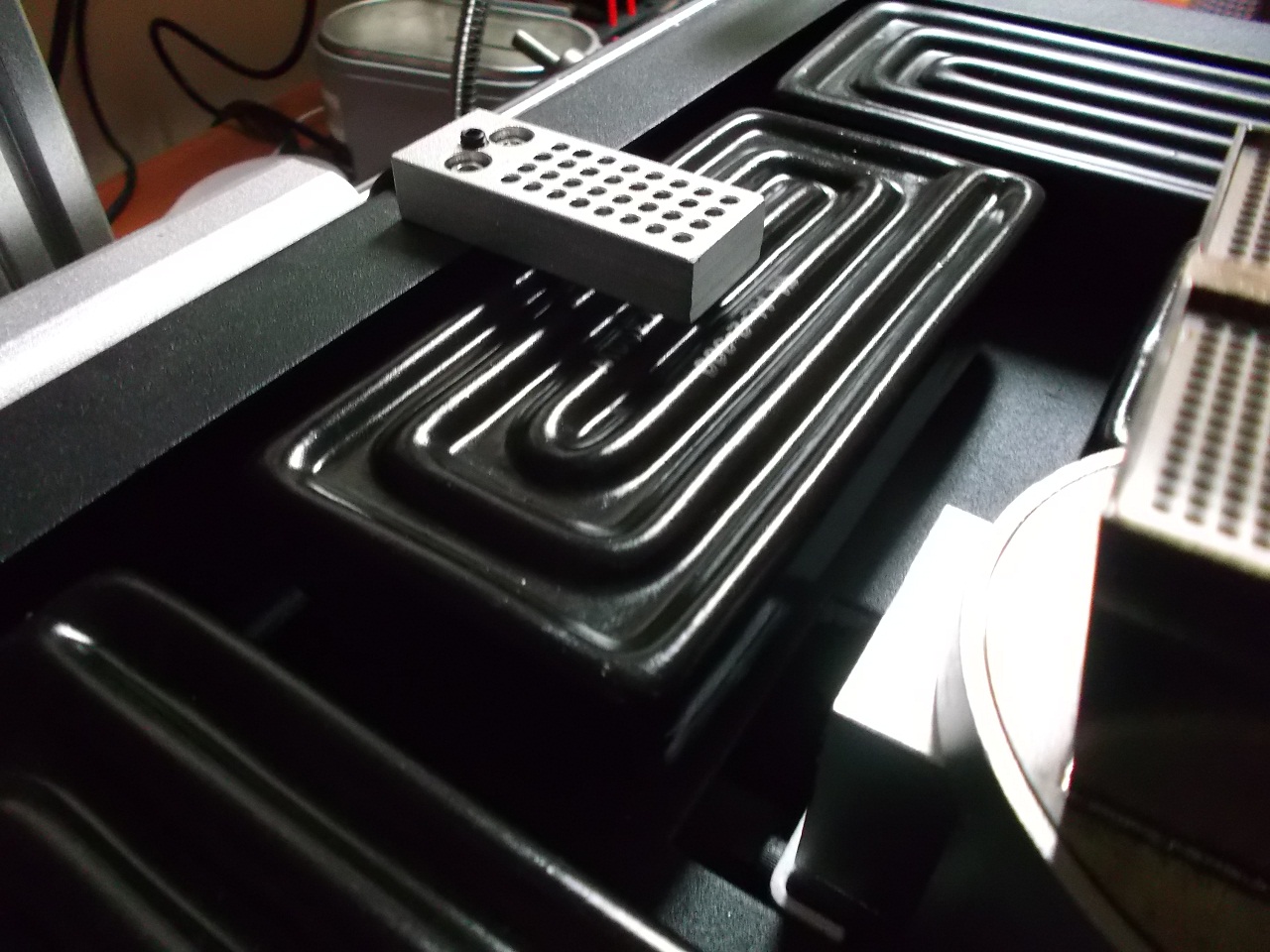

    dottore non so se te l'avevo fatto vedere nella mia, io c'è l'ho cosi:
    richiesta per coloro i quali hanno acquistato una reworking machine-dscf0870.jpgrichiesta per coloro i quali hanno acquistato una reworking machine-dscf0871.jpgrichiesta per coloro i quali hanno acquistato una reworking machine-dscf0872.jpgrichiesta per coloro i quali hanno acquistato una reworking machine-dscf0873.jpg
    c'è un metallo che da sfogo al calore con dei fori. Questo si infuoca e renze una zona + ampia per la registrazione del calore e quindi + precisa. + o - come ha fatto liberty con un bulbo di metallo di rame se non erro..

    grazie mille! bel sistemino! apettiamo anche altri utenti!!
    Confermo saso,inserendo la TC dentro un tubo di rame ho avuto notevolissimi miglioramenti

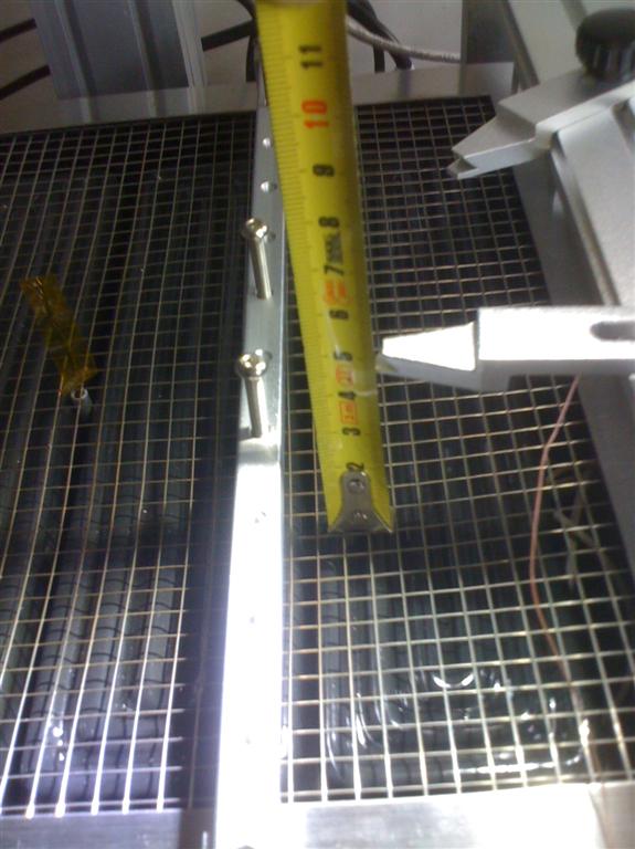

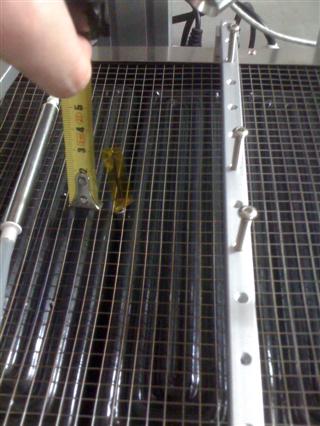

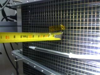

    distanza mainboard dal plate circa 4cm
    distanza tc dalla scheda madre 1cm/1.2cm(n.b. distanza dalla scheda non dal plate)

    Citazione Originariamente Scritto da morph5 Visualizza Messaggio
    ir pro sc v4
    potresti fare dele foto? che sta cosa e molto utile !!!

    924
    eccole fatte con il cell
    richiesta per coloro i quali hanno acquistato una reworking machine-foto-006-medium-.jpg
    richiesta per coloro i quali hanno acquistato una reworking machine-foto-005-mobile-.jpg

    grazie morph5..davvero utile il tuo contributo!!!
