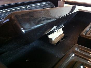

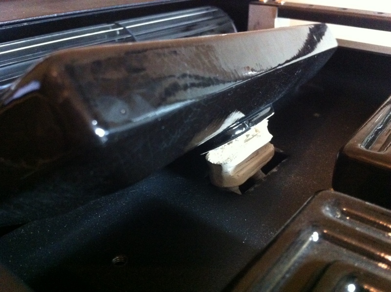

    HO finto proprio adesso di montare la Honton e aimè ci sono le prima Bruttissime sorprese :
    Ceramica rotta alla base che ovviamente non scalda....domani sentirò l'assistenza, spero me la mandino di ricambio.
    Sapete se sono difficili da sostituire?
Nome: foto.JPG
Visualizzazioni: 95
Dimensione: 180.6 KB
    no è una fesseria, togli le viti della cornice e poi togli quelle esagonali e si tira la base dei plate. Dentro ci sono morsettiere in ceramica, sviti e cambi il plate..rispondono loro perchè dovevano mandare con i plate staccati e cmq non si guastano cosi i plate quindi forse erano già rotti e non se ne sono accorti. Il viaggio la macchina è superimballata e poi ha la cassa di legno..
