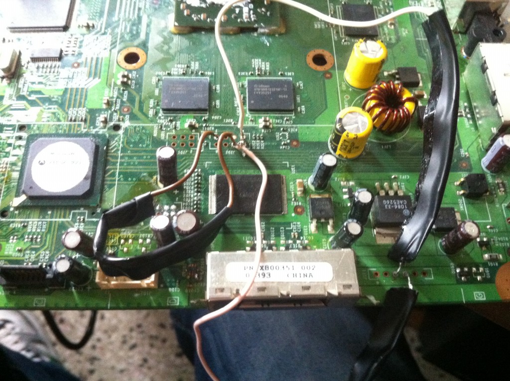

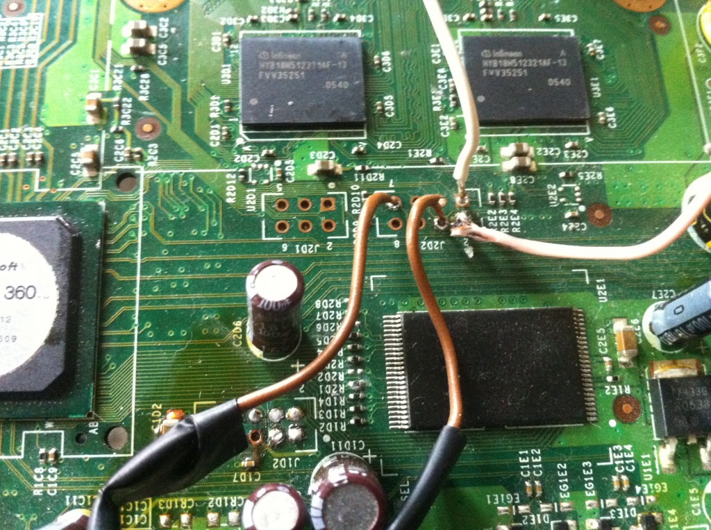

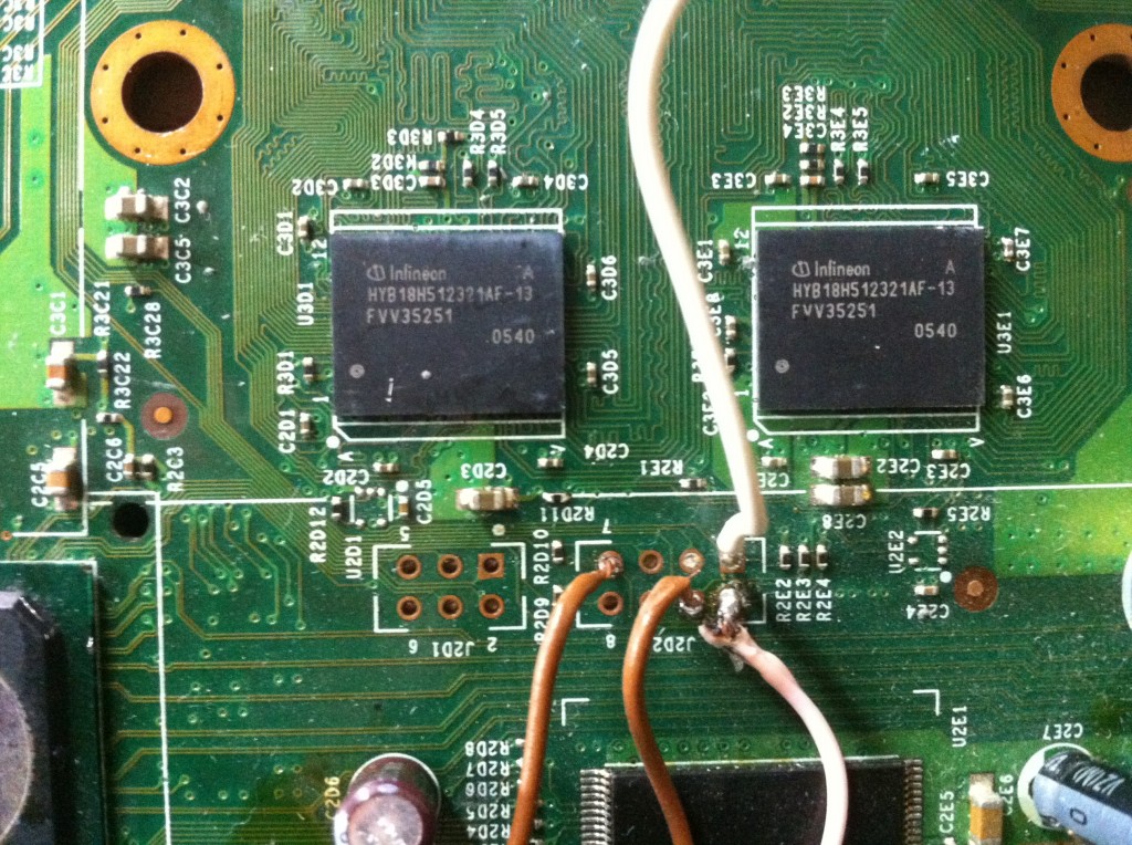

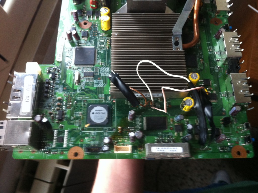

SMONTADO LA CONSOLE HO VISTO CHE CI SONO 3 FILI CON 1 NORMALE CHE FA DA PONTE E DUE CON 2 RESISTENZE ...
POI HO DEDOTTO CHE I 3 LED ROSSI POTEVANO ESSERE CAUSATI DAL JTAG OPPURE DALLA CLASSICA GPU ..

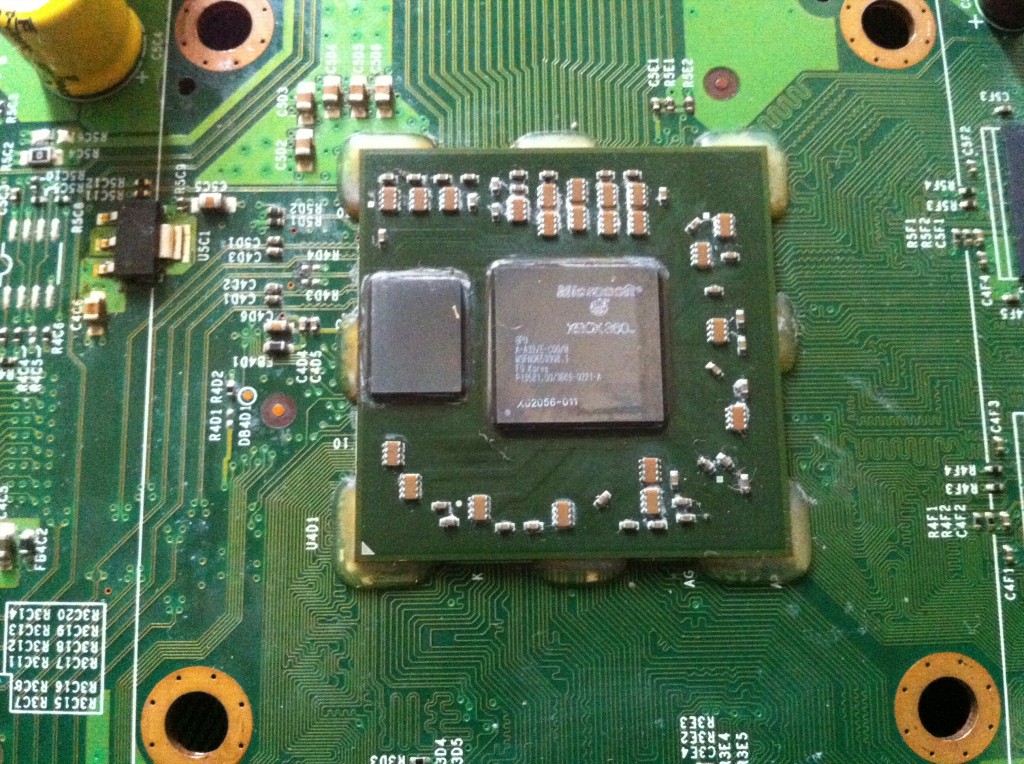

SMONTANDO NOTO SUBITO CHE UN CONDENSATORE DI QUELLI GIALLI VICINO ALLE VENTOLE SI è ESPLOSO E UNA VOLTA TOLTO IL DISSIPATORE CHE "ERA STRETTO A MORTE " VEDO CHE LA GPU è STATA SCALDATA PERCHè NOTO IL COLORE MARRONCINO SCURO SULLA GPU .....
( SPIEGAZIONE DEL CONDENSATORE ESPLOSO ) QUINDI HANNO TENTATO UN REFLOW E SICURAMENTE HANNO FATTO ANDARE IN CORTO LE SOLDER BALL DELLA GPU CAUSANDO IL CODICE 0003

HO RISALDATO BENE I 3 CAVI ISTALLATI PER IL JTAG , HO RIMOSSO IL CONDENSATORE GIALLO E LO SOSTITUITO,MA NIENTE RIMANE COME PRIMA NON CAMBIA NULLA ....
MA LA COSA CHE MI INTERESSA DI PIU è SE LA CONSOLE HA VERAMENTE UN JTAG ? OPPURE HANNO MESSO 2 FILI SALDATI ALLA MEGLIO PER FARLA PASSARE PER UNA JTAG ??
CI SONO SOLO 3 FILI NELLA PARTE ANTERIORE NEL POSTERIORE NON C'è NESSUN FILO COLLEGATO
ALLEGO DELLE FOTO PER FARVI VEDERE SE SIA UN VERDO JTAG OPPURE NO ,

Secondo me hanno cotto la GPU

Togli tutto ma proprio tutto quello che si può staccare (fili volanti, spinotti vari, dissipatori, ecc...) e accendi la console. Se ti fa semprr quel "buzz" dalla GPU allora penso sia proprio quella. Mi succede quando sbaglio profilo per reflow/reball

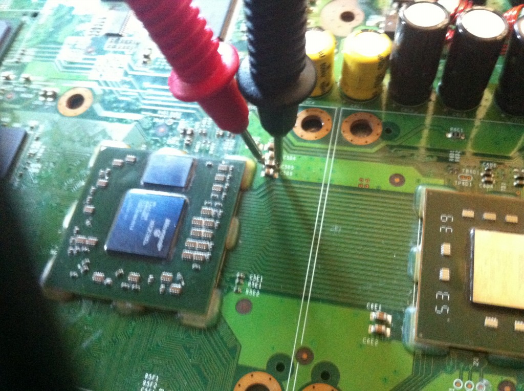

Grazie per le risposte ragazzi.

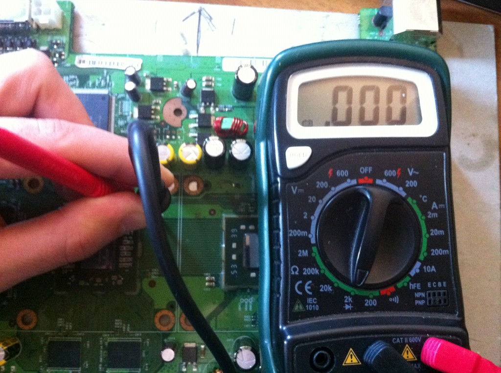

Cmq come devo provare il condensatore ?
Devo mettere i puntali uno nell'entrata e uno nell'uscita con quale scala ?
La console deve essere spenta ma con alimentatore e cavo video collegati ?
Stacca tutto, metti su ohm (scala 2) e posiziona i due puntali agli estremi del condensatore
Inviato dal mio Transformer TF101 con Tapatalk 2

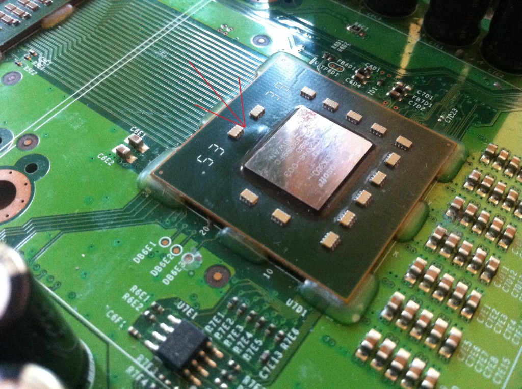

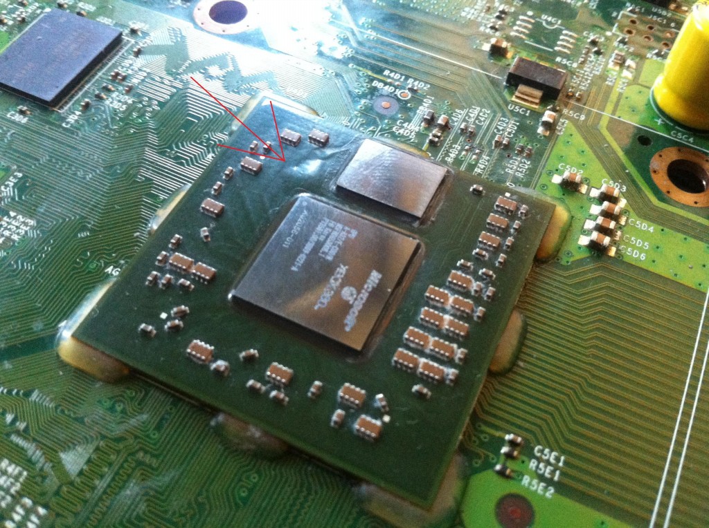

X-ray
se quella è una bolla sul processore direi che la puoi cestinare
Esatto! Andavo alla ricerca di quelle nelle prime foto ma non si vedevano. Ma avevo un sospetto. Devi per forza cambiare la GPU
R: aiuto xbox 360 xenon jtag 3 led rossi codice errore 0003
X-ray
eh eh guarda bene, GPU e CPU...meglio buttarla
Ha ha... pensavo fosse la stessa foto da 2 angolazioni diverse..
Allora si. Niente da fare.. a meno che non cambi gpu/CPU/nand
