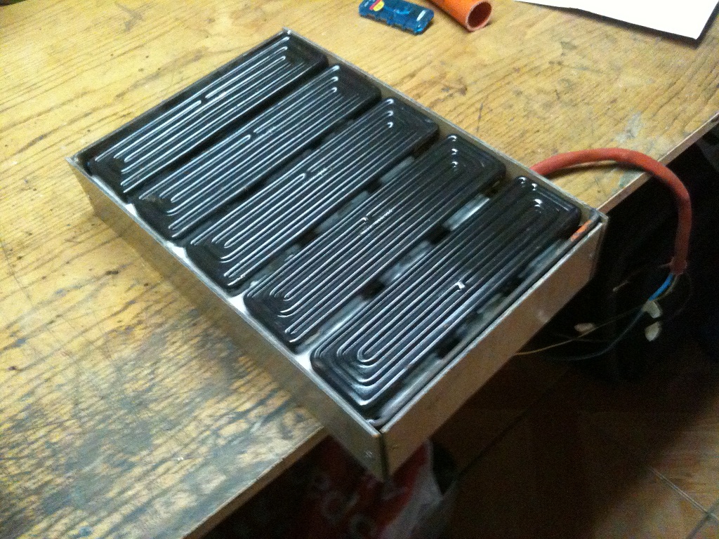

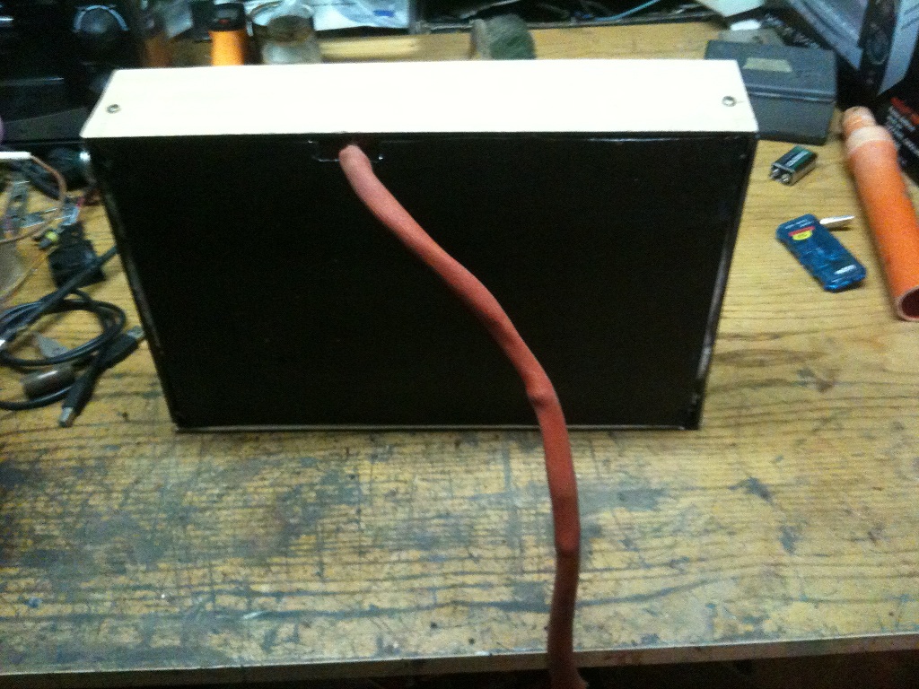

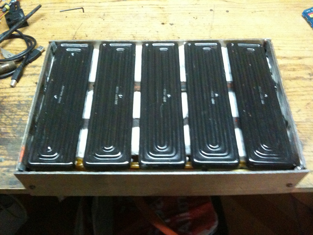

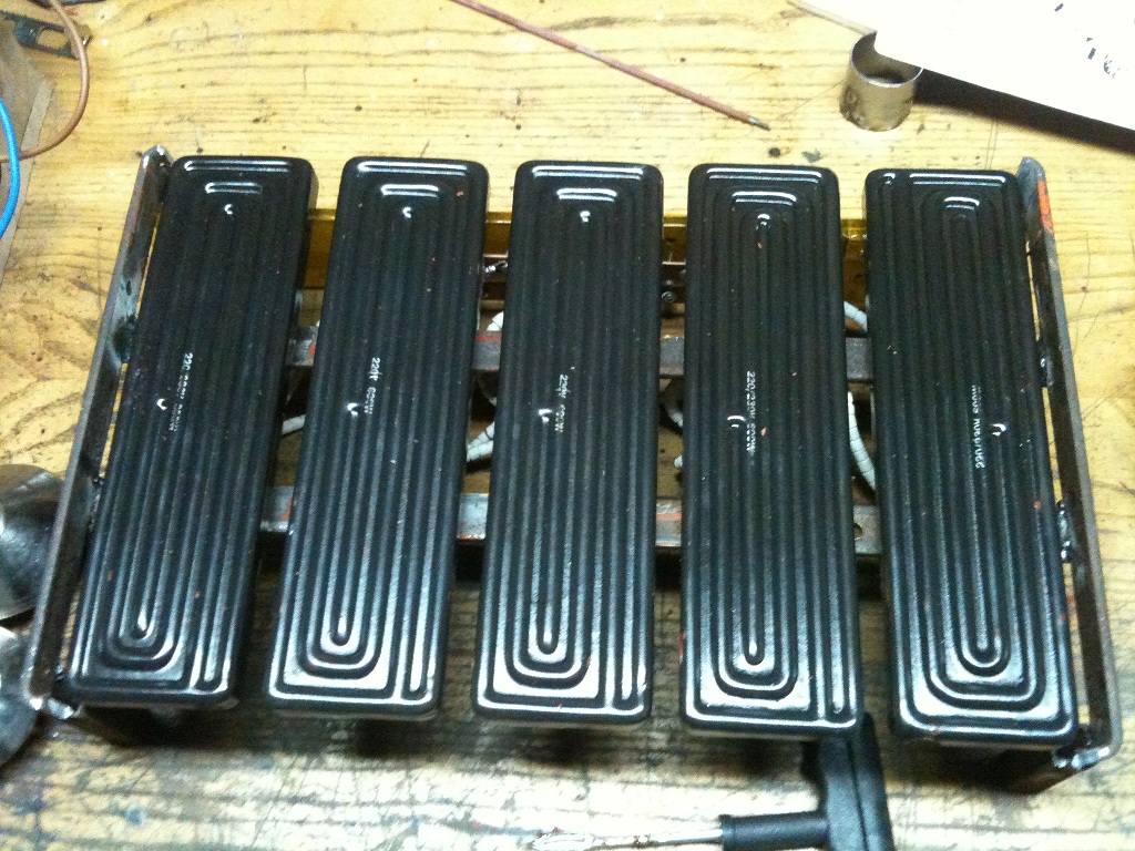

    Salve a tutti amici di consoleopen volevo condividere con vuoi la nascita della mia nuova stazione,vista che la prima è stata un aborto totale XD,ovviamente sono ancora all'inizio ed ho realizzato solo il preheater dato che tutto quello che mi serve per costruire il box della plancia coi i 2 pid tasti ecc,ecc mi deve arrivare,intanto volevo farvi vedere le foto del nuovo preheater e del jig....spero e confido di ricevere come al solito vostri consiglie commenti. grazie ancora a tutti voi che alimentate la mia voglia e conoscenza di reball
    la ricostruzione....nuova stazione DIY by liberty87-img_0424.jpgla ricostruzione....nuova stazione DIY by liberty87-img_0425.jpgla ricostruzione....nuova stazione DIY by liberty87-img_0430.jpgla ricostruzione....nuova stazione DIY by liberty87-img_0431.jpgla ricostruzione....nuova stazione DIY by liberty87-img_0432.jpg

    Grazie per aver commentato...che te ne pare??? È fatto bene? Ci tengo hai commenti positivi o negativi che siano

    Per ora c'è troppo poco per dare un giudizio, però mi pare che tutto stia andando bene.
    Ormai è scritto in ogni angolo di questa sezione, ma la qualità della macchina, oltre l'affidabilità costruttiva, la fanno le ceramiche che usi. Che modelli stai montando? Che potenza c'è in gioco? Visto che stai costruendo una macchina fatta in casa non hai pensato di aggiungere la terza zona di temperatura? Ovvero il soffione di aria calda anche sotto? La farai full ir o ibrida?

    Ciao...innanzitutto grazie....cmq ho comprato i plate della achi ir pro, poi la struttura è di ferro,il rivestimento è di bachelite e sotto i plate c'è abbondante lana di roccia,poi i collegamenti sono stati fatto in modo tale k si possano scegliere 3,4 o 5 platee...poi ho usato barre di rame e rivette per bloccare i cavi alle barre di rame non potendo usare lo stagno...il tutto è stato rivestito con nastro al kapton...e ovviamente cosa importantissima la collaborazione del mio papi XD

    Ciao 3ntropY,ho preso le ceramiche della achi ir pro e sono,almeno quanto riportano i plate, 600 watt ogni uno per un totale di 3 Kw...sinceramente non ho pensato di aggiungere la terza zona sia perché non saprei dove prendere la hot gun e poi dovrei aggiungere un ulteriore pid per comandarla...cmq la farò ibrida, sono riuscito a trovare la sola hotgun della atten nuova a bassissimo prezzo...appena avrò il tutto per assemblarla metterò nuove foto...ovviamente sn ben accetti consigli e considerazioni
    Sicuramente hai implementato una soluzione molto potente, ma immagino che sappia che i plate della ACHI soffrono di disuniformità di calore... Come mai non hai implementato una soluzione della Elstein?
    Comunque, a mio avviso, la soluzione dell'ibrida è veramente ottima
    435
    Citazione Originariamente Scritto da 3ntropY Visualizza Messaggio
    non ho optato per i plate della Elstein poichè hanno un costo altino Pensi che avrò problemi a costruire una macchina con i plate della achi? puoi darmi qualche consiglio su come trovare il punto caldo del mio preheater? grazie in anticipo
    anche perche prima avevo una stufetta alogena a due lampade XD penso che ho fatto un passo da gigante
    siete scomparsi tutti ?

    2 domande:
    Come ti trovavi con la stufetta alogena? Riuscivi a fare qualcosa? (questa era la prima domanda)
    La seconda: non credi che ci sia troppa distanza tra i plate? In quei punti non hai disuniformità di calore?

    1) con la stufetta mi trovavo malissimo perché avevo problemi quando preriscaldavo dato che la stufa si accende di colpo e poi mantiene la temperatura...Molte volte nelle varie prove le schede si gonfiavano insieme al processore delaminado tutto e di conseguenza rendendo inutilizzabile piastra e bga...
    2) i plate sono ad una distanza di 1 cm l'uno dall'altro...ho fatto così perché col calore i plate potrebbero dilatarsi e di conseguenza li avrei rotti se fossero stati l'uno attaccato all'altro...non so dirti se ho o meno disunimorfità perché sto ancora provano però tieni conto che non dovrei averne dato che la scheda da rilavorate sta ad una certa distanza dai plate e dato che non riscaldano solo parallelamente ,ma hanno un minimo di raggio di erogazione del calore spero di poter riuscire a gestire bene il tutto.

    1)la stufetta la gestivo son un pid REX C100
    2) la distanza non la ricordo,ma cmq riuscivo ad ottenere i 160 gradi tranquillamente e nonostante fosse una stufa teneva perfettamente i 160 gradi fissi.
    3)facevo riscaldare prima attorno i 100° pet circa mezzoretta per togliere l'umidità poi quando la scheda non "fumava" più arrivavo a 160°
    I tubi delle stufe o tubi al quarzo secondo me non vanno bene,appunto perchè sono rapide nel riscaldare le schede che ci metti sopra.....anche io con rex e stufa avevo un buon controllo....gestire un plate ceramico è normale che sia diverso appunto perche una olta che dai tensione ai plate ed essendoci la ceramica che assimila calore è normalissimo che ci sia un sbalzo tra quello che imposto nel pid e la temperatura che realmente hai perchè c'è un inerzia termica....le lampade non sono rivestite di ceramica che trattiene il calore e lo rilascia.
    quello che sto cercando di realizzare è una sfida e anche per allargare la mia conoscenza su questo tipo di tecnica....se riuscirò a prendere padronanza del processo e dei componenti spero di poter utilizzare prodotti di fattura migliore,quali elstein e magari un hot gun migliore

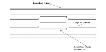

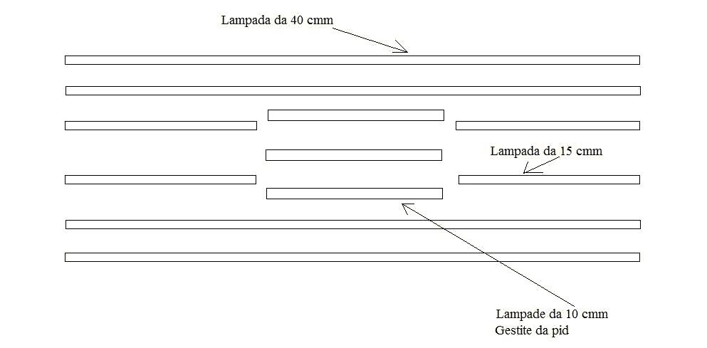

    Ti chiedevo le cose sopra per capire come mai delaminavi-imbarcavi le schede, alla fine le lampade o le ceramiche dovrebbero lavorare nello stesso modo (intendo come salita di temperatura).
    Ti seguo con interesse, io nel frattempo, appena ho u po di tempo libero, vorrei fare un pre così e provarlo
    Vediamo cosa ne esce fuori
