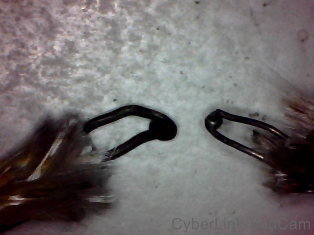

    Sto facendo anche esperimenti con le termocoppie, me ne hanno mandate di lunghissime, 3 metri, tagliate e modificate Aiuto altec pc410 non mi partono i profili-snapshot_20130118.jpg

    Sto facendo anche esperimenti con le termocoppie, me ne hanno mandate di lunghissime, 3 metri, tagliate e modificate Clicca l'immagine per ingrandirla.
Nome: Snapshot_20130118.JPG
Visualizzazioni: 115
Dimensione: 43.6 KB
    come le hai modificate scusa
    Regular Member L'avatar di cannealvento
    Viterbo
    267
    Citazione Originariamente Scritto da liberty87 Visualizza Messaggio
    Con gli spezzoni ne ho fatte altre, vedi una l'ho schiacciata "è piatta", l'altra l'ho fatta normale

    si,ma cm hai ricreato la pallina?
    si ho risaldato i due fili,poi una a caldo l'ho schiacciata.
    ho notato che più è la superficie di contatto e meglio sondano. po ho anche notato che se si mette un po di pasta termoconduttiva sulla pallina della sonda le temperature sono lette in un modo moooooolto migliore
    pocoyo2 likes this.
    Ma con cosa hai saldato le estremità? sicuramente non con un saldatore per stagno XD
    No lo stagno gli fa un baffo, ho utilizzato il cannello ossigeno acetilene che si usava un po di anni fa in carrozzeria
