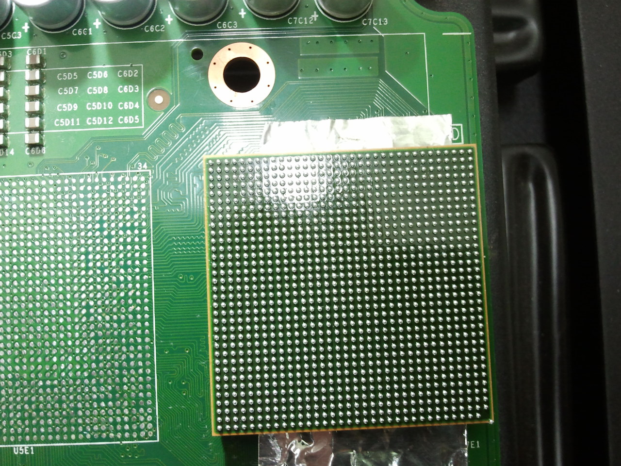

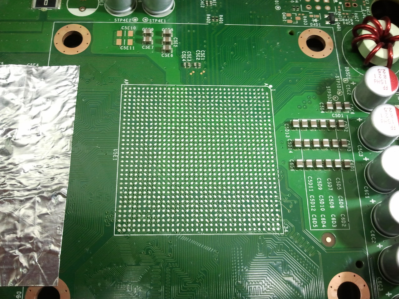

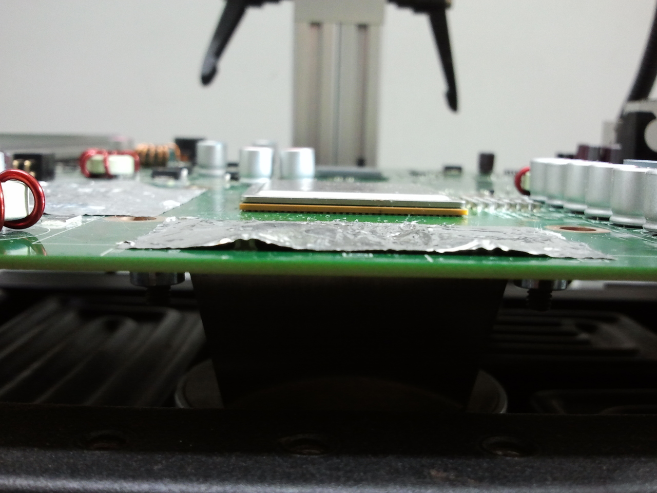

Altre foto dei miei lavori spero che siano di vostro gradimento. :tears_of_joy:
Allegato 9838 Allegato 9839
Allegato 9840 Allegato 9841
Allegato 9842 Allegato 9843
Allegato 9844 Allegato 9845
Allegato 9846 Allegato 9847
Allegato 9848
