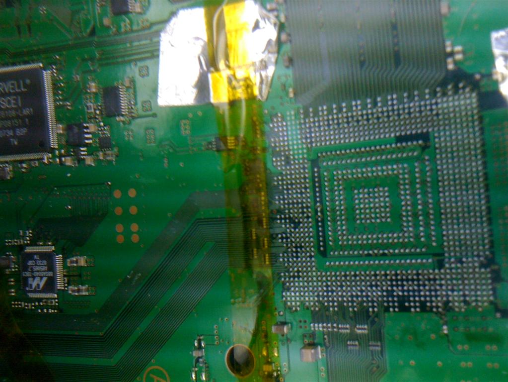

scusa ma se metti la termocoppia tra il bga e la scheda , rilevi latemperatura della sfera, non ti seguo... io ho la tc della hot gun efin qui ok, ma poi ho una termocoppia che è sottile quanto un capello e va sotto il bga.

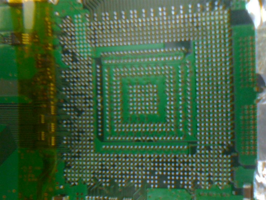

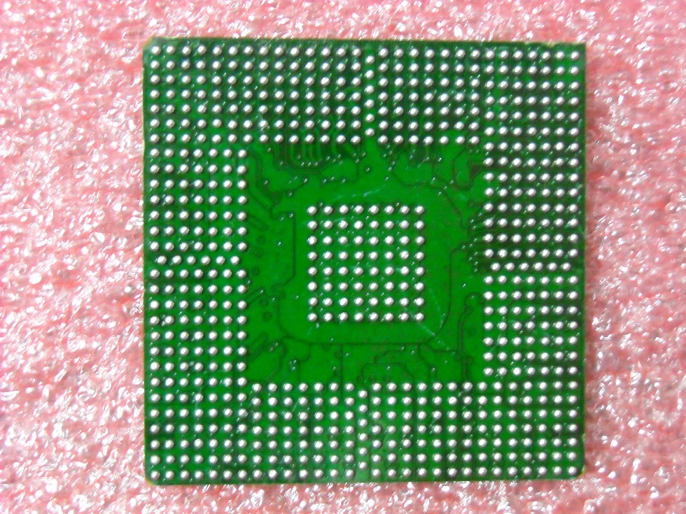

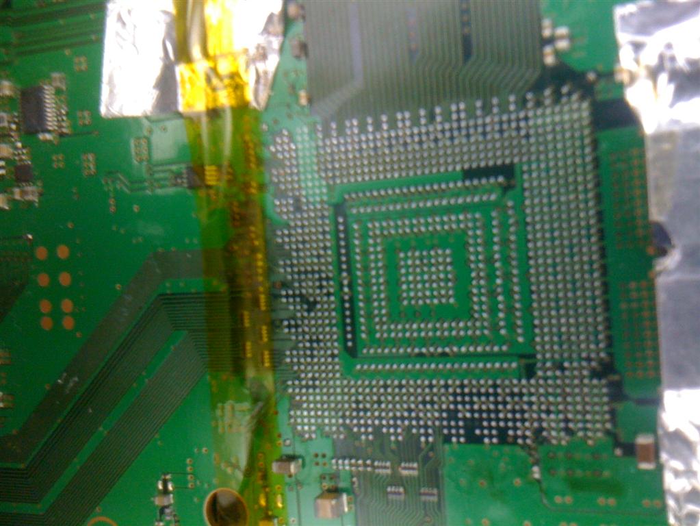

I miei primi lavori si accettano critiche

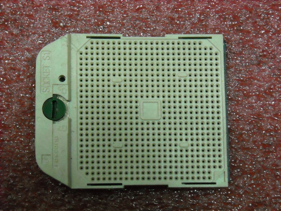

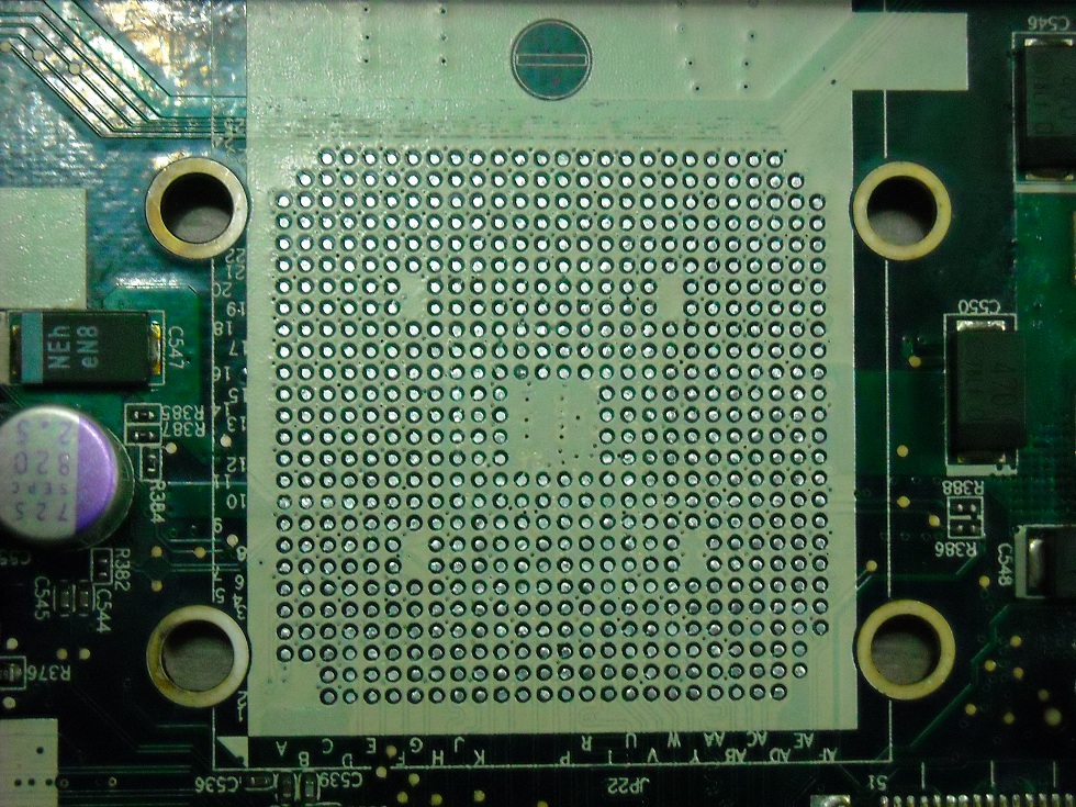

Qualche prova sui socket cpu

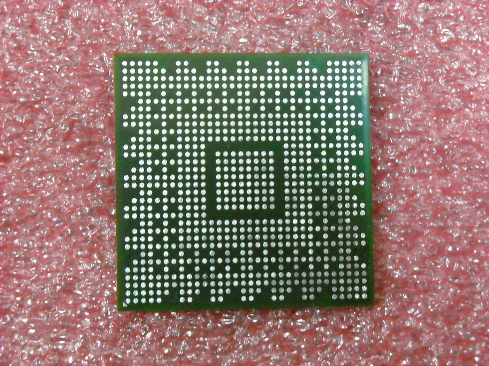

Southbridge Intel 82801 HBM

La piastra la pulisco subito dopo che ho alzato il chip con una bella palla di stagno al piombo e saldatore con punta a fetta di salame, dopo aver raccolto tutto lo stagno passo la treccina per rimuovere gli ultimmi residui, ovviamente il tutto con l'aiuto del flussate amthec 559 ottimo per lead free ed infine pulisco il tutto con alcool isopropilico. Allo stesso modo faccio con il chip che però alla fine immergo nella vaschetta ultrasuoni con alcol isopropilico.

Se hai chiesto perchè le palline non sono perfettamente sferiche, succede anche a me.. Da che può dipendere? Troppo poco flussante? Palline di dubbia qualità? :confused:
mah, non saprei, su quella GPU ci sono già tre prove addietro quindi un pò puo essere pure per quello
A me alcuni sono usciti cosí quando le ho staccate dalla maiboard ed è stato per il pre a 140º..addirittura nei vari test, una volta ho provato a non usare nessun flussante, staccando il bga vidi le sfere non unite e l'ho risaldato cosí cm stava e la mobo è partita :D (lo so è stato da killer quel test)
svelo il mistero io. Per prima cosa non dipende dalle sfere, anche se fanno schifo le sfere se sono cromate, dopo che le hai rifuse ritornano cromate come prima o meglio. Se sono opache non hai messo il flux giusto, oppure hai un profilo errato e picco di temperatura errato. Niente di che...
