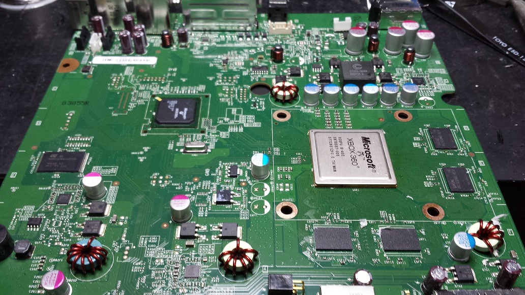

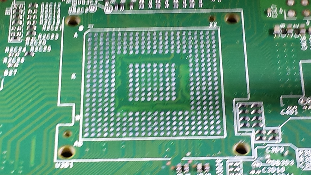

Reballing Amilo
inviato dal mio Vectrex
Reballing Amilo

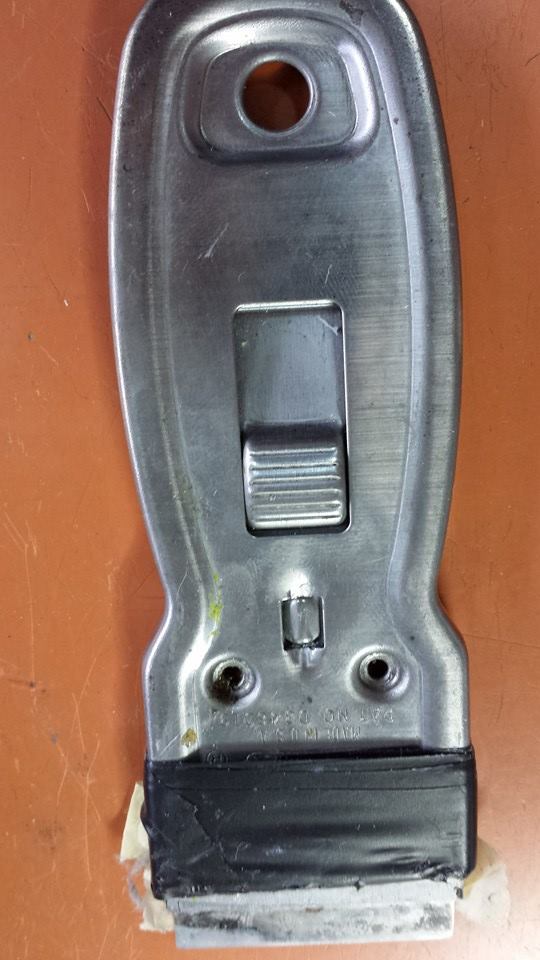

Jacopo che usi per staccare la placca cpu?
Remember me....hahahahah...cmq il mio attrezzo è questo :Allegato 13356
Remeber you :-) il trucco é indebolire un lato del silicone....una volta entrato con la lama viene via una bellezza. Ovvio che essendo un bisturi tagli come un rasoio....quindi massima attenzione

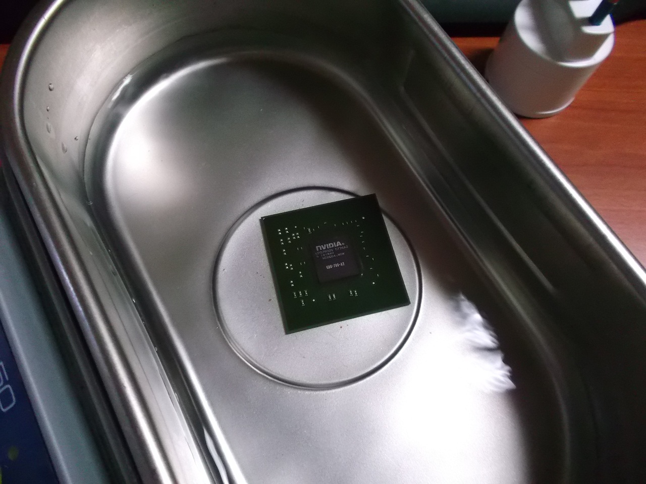

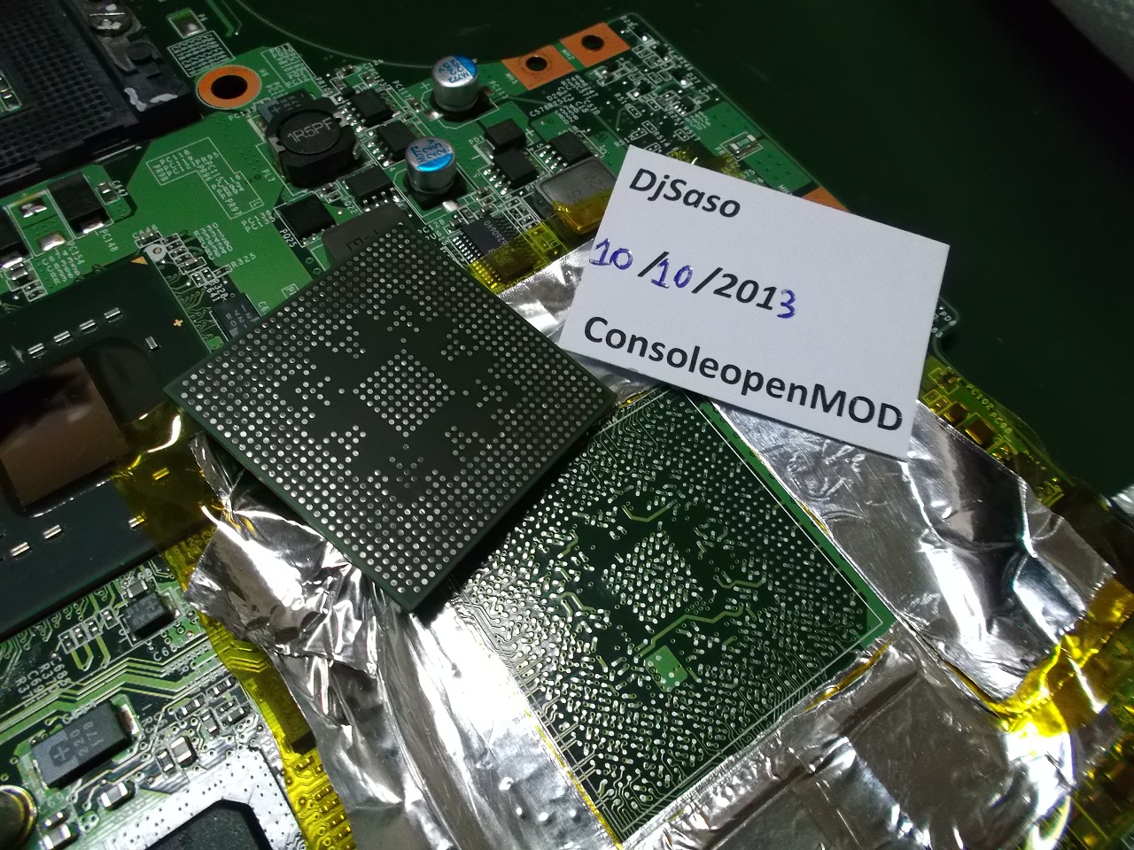

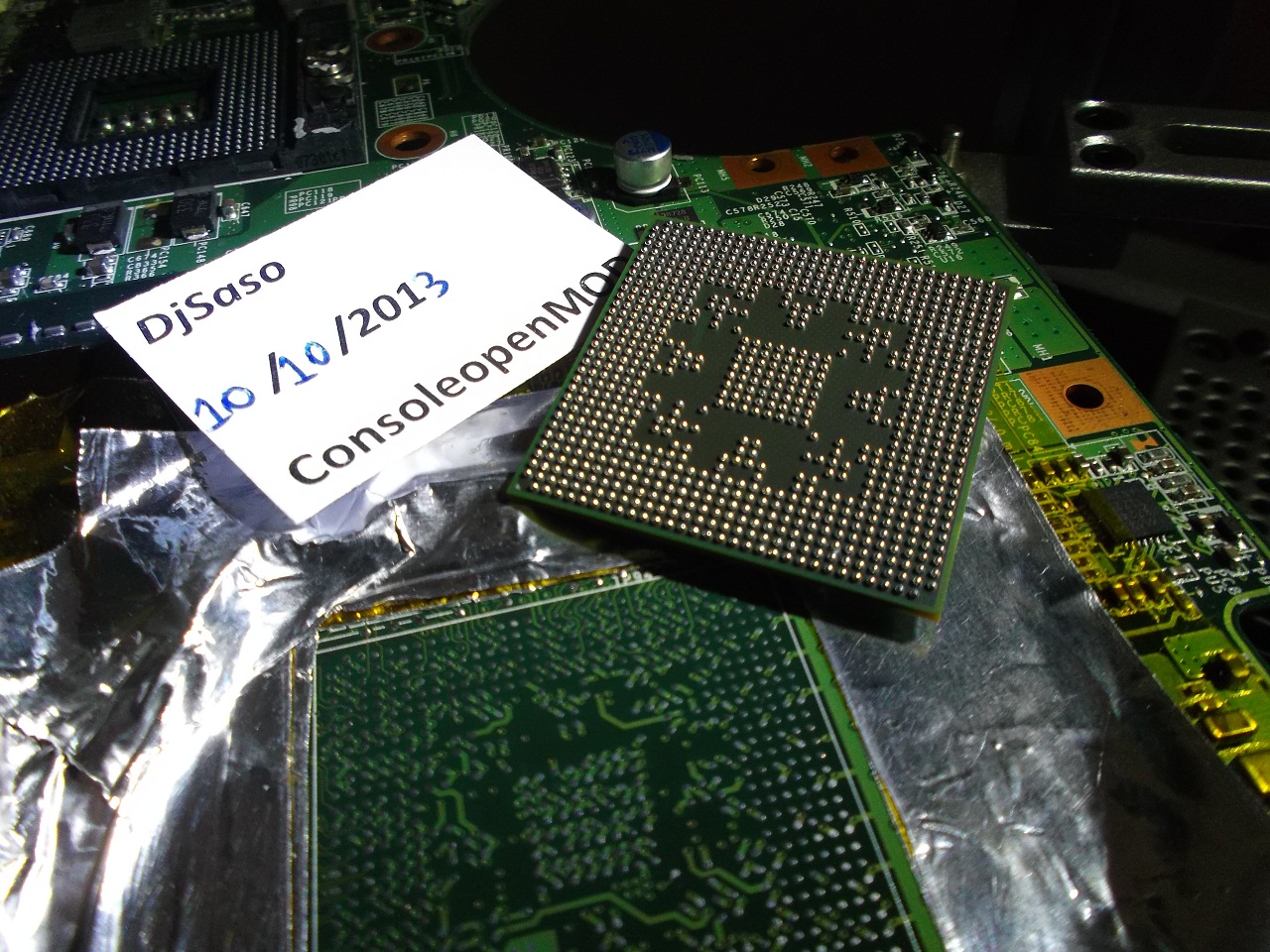

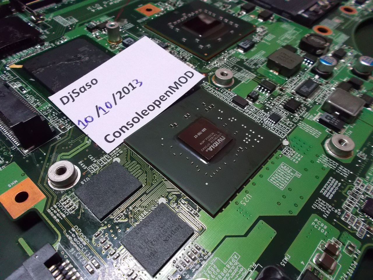

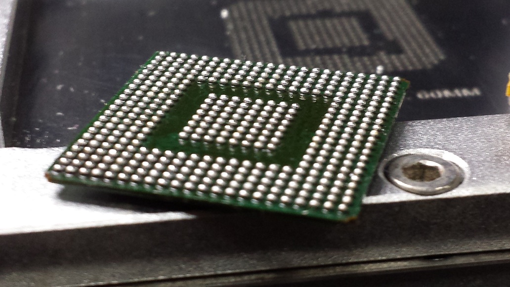

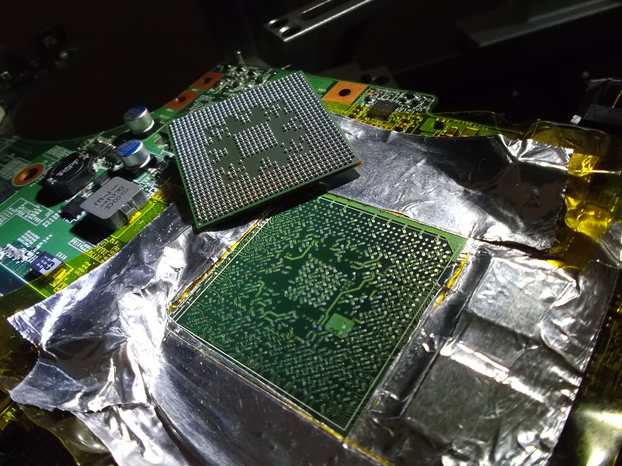

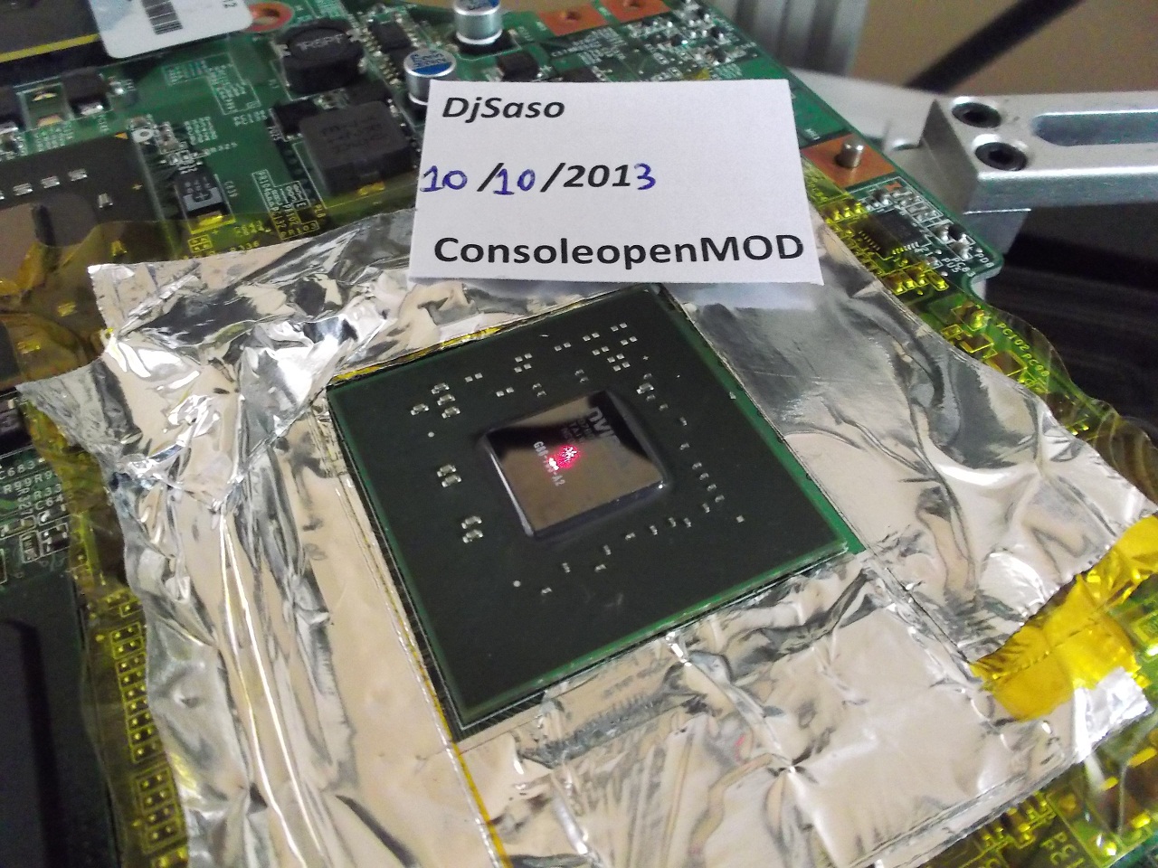

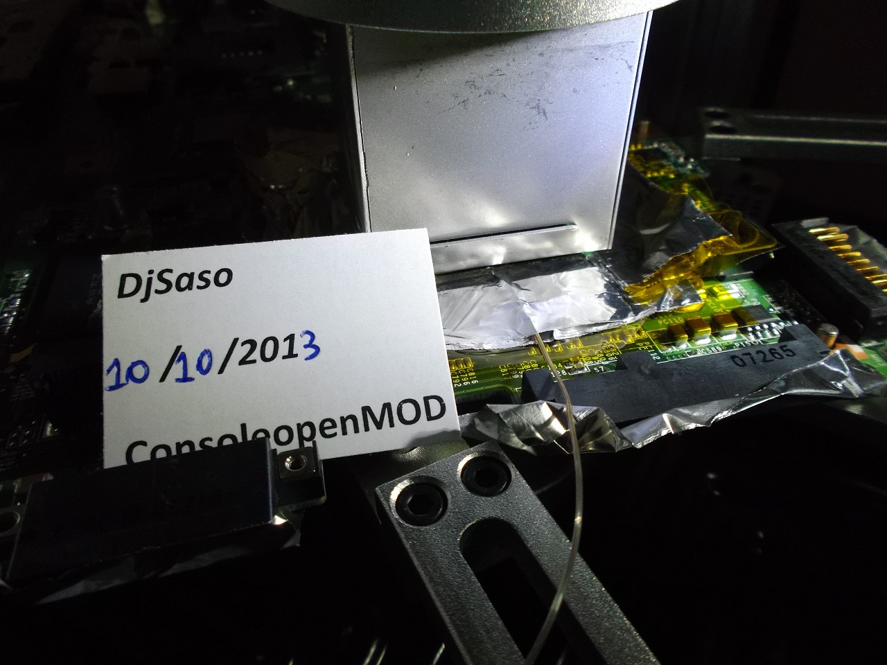

Reballing GPU notebook nvidia
Allegato 13359Allegato 13360Allegato 13361Allegato 13362Allegato 13363Allegato 13364Allegato 13365

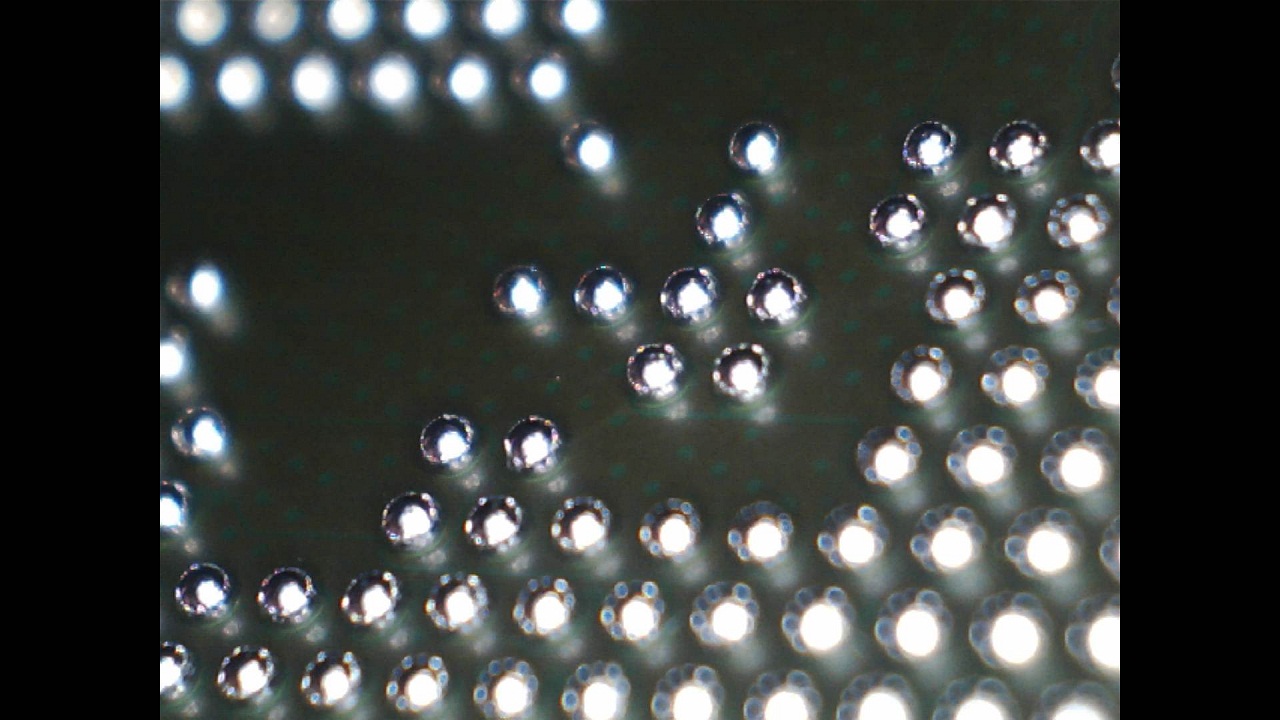

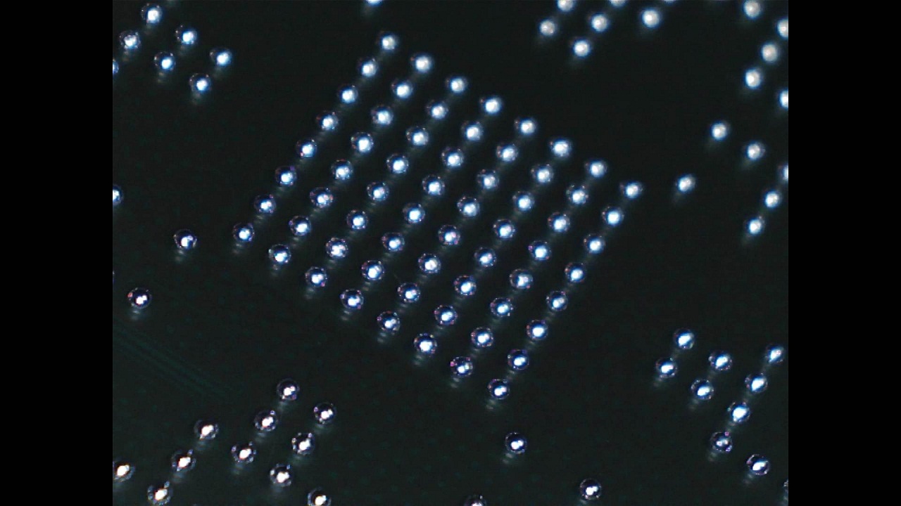

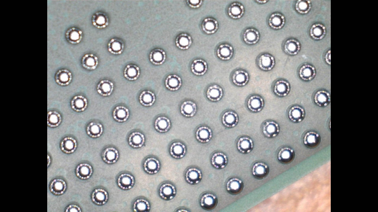

piccole riprese al microscopio
Allegato 13366Allegato 13367Allegato 13368
Io uso il metal spudger che uso per gli iphone, per il flux il fluxplus è perfetto

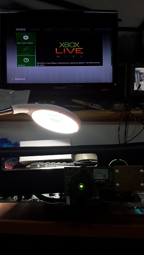

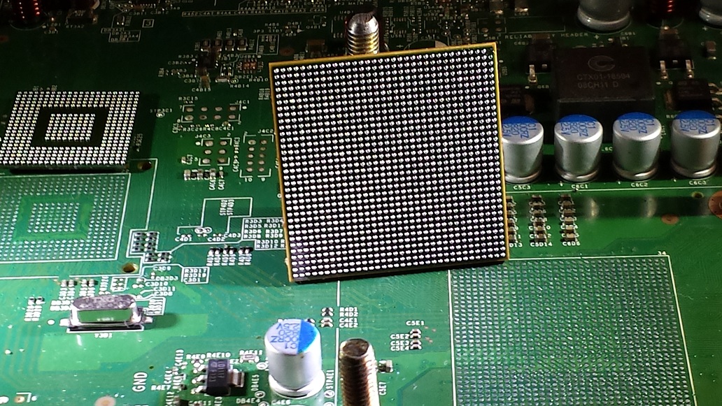

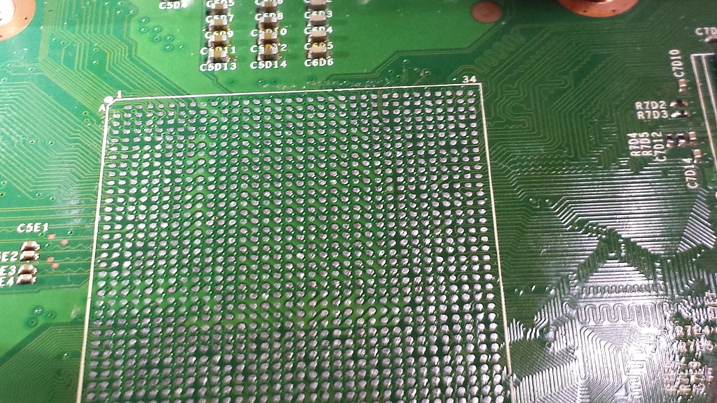

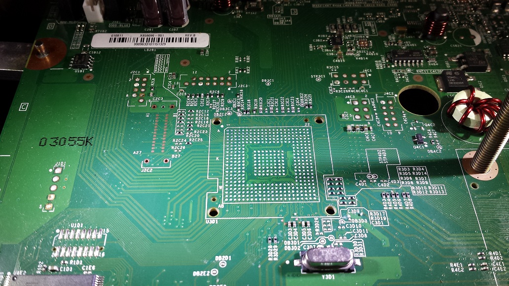

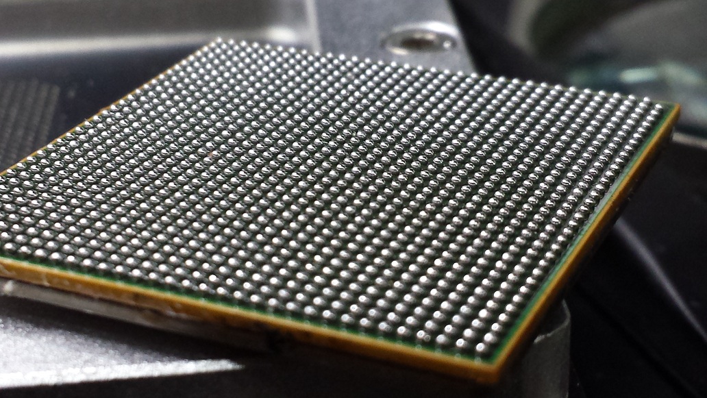

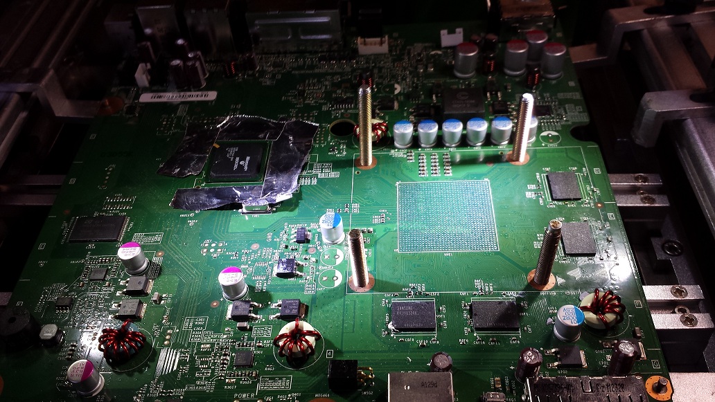

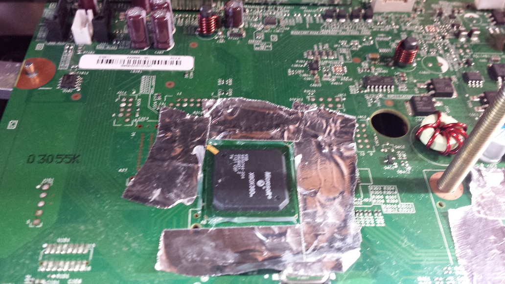

Allegato 13425Allegato 13426Allegato 13427Allegato 13428Allegato 13429Allegato 13430Allegato 13431Allegato 13432Allegato 13433Allegato 13434Allegato 13435
Slim con problema di Freezing e saltuariamente E82
Allegato 13436
....Mancava il risultato finale.....scusate...
Anche il mio risultato mancava :-) non male questo flux.
