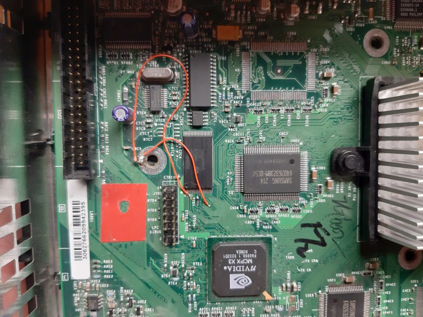

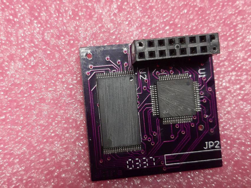

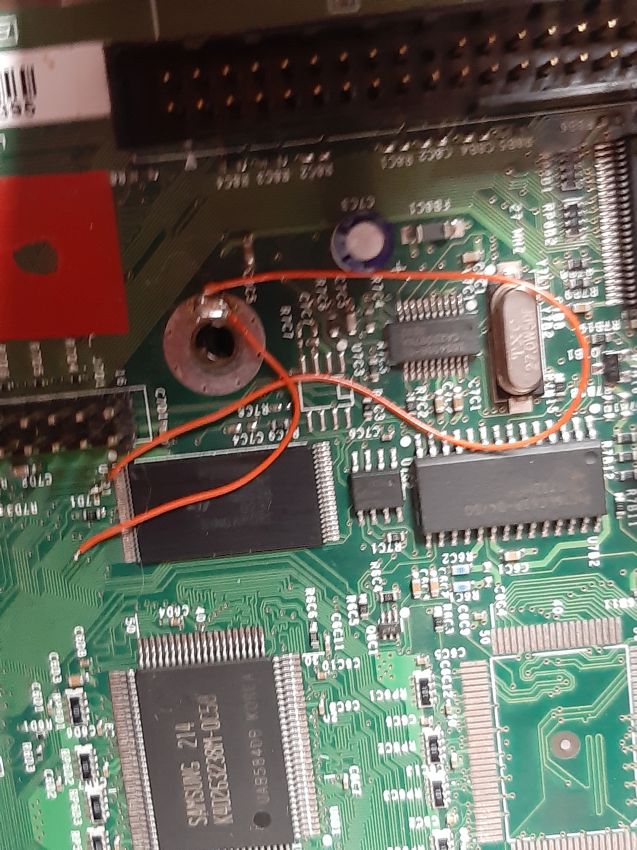

    Presente capo ... tsop STT M29F080A, ho a disposizione sia l'akira dell'altra volta sia ALADDIN.
    Scheda V1.1

    Questi sono i punti per abilitare la scrittura. Non hai una flash sharp quindi non necessiti del punto aggiuntivo. A questo punto monta al volo un qualunque modchip e poi procedi al reflash del tsop, oppure prova direttamente a bootare dal secondo, terzo o quarto banco visto che dovresti teoricamente essere sotto bios originale (256kb x 4).
    P. S. Il reflash puoi farlo facilmente con una qualunque iso tipo hexen o lorenz

    Non sapendo cosa hai sul modchip in possesso, e non potendo sicuramente usare quello programmato per 1.6, monta velocemente un bank switch a 4 vie e vedi se riesci a bootare da tsop originale sperando non sia in full brick

    Installato modchip, fa sempre i 3 reboot, anche tenendo premuto l'accensione per attivare il modchip.
