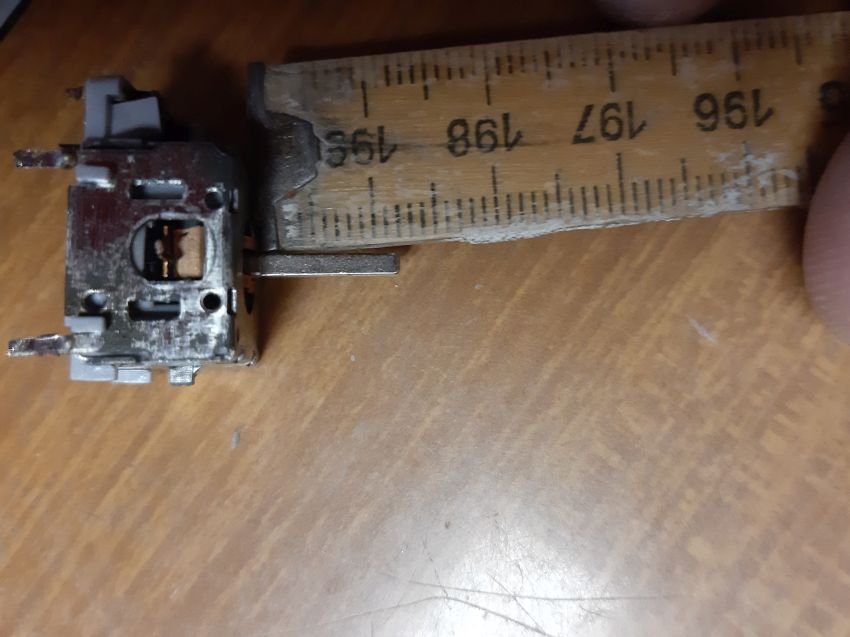

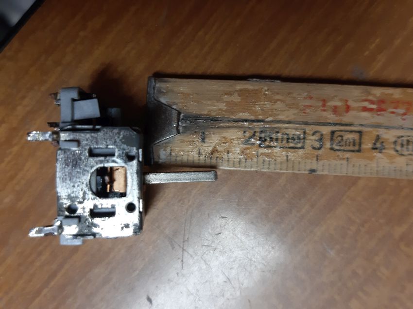

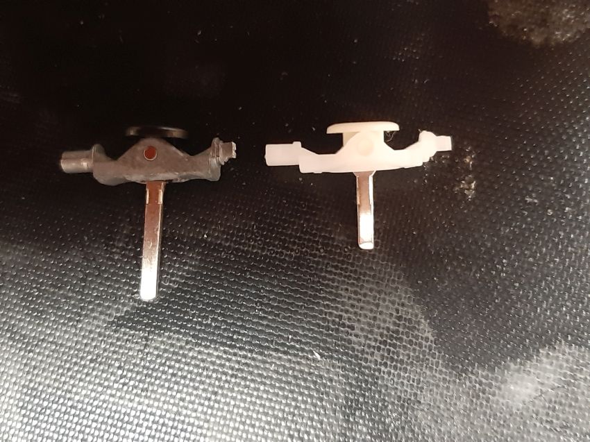

    Ciao a tutti, sapete dove reperire l'analogico per xbox classic?
    Li sto cercando come un pazzo, ma quelli nuovi che trovo hanno l'"asta" corta.
    Allego foto, l'originale è quello di destra.
    Quelli che ho trovato hanno l'astra da 7 mentre il mio negrello di whatsapp è da 12.

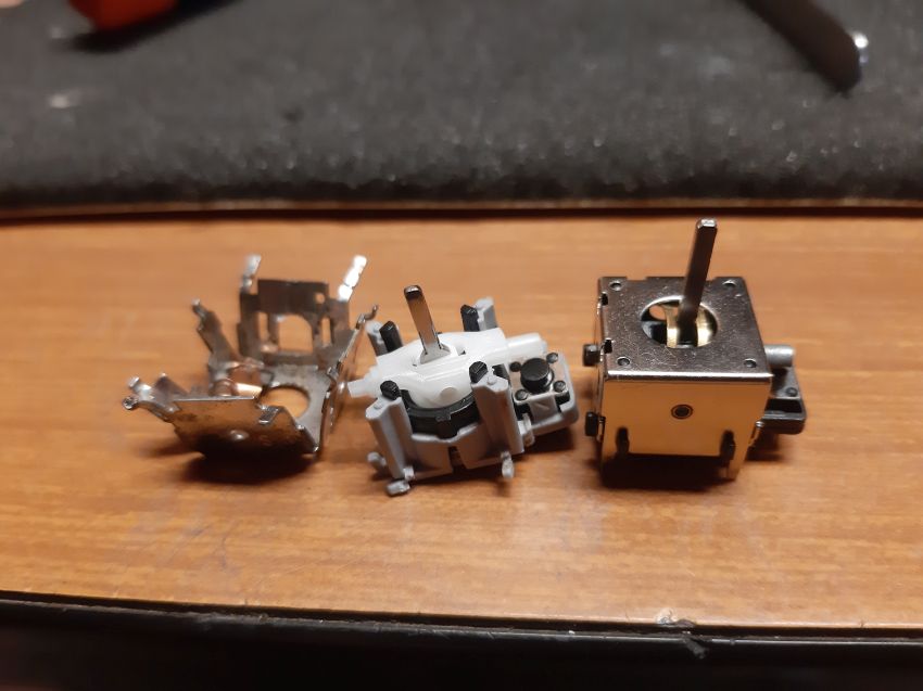

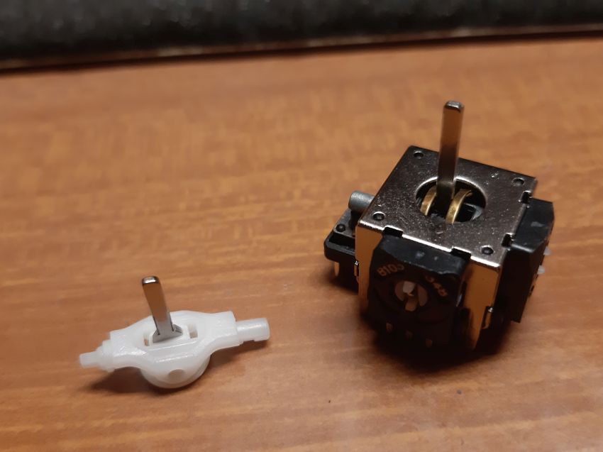

    Volendo cambi solo i sensori e magari la molla, fai cosi apri l'analogico vecchio e vedi come è messo, al limite trapianti l'asta nel nuovo analogico
    Varese
    940
    Citazione Originariamente Scritto da zis2104 Visualizza Messaggio
    Ho seguito il tuo consiglio, ma mi sono portato dietro il problema. Destra e sinistra sono perfetti. Su e giu si incanta l'asta bloccandosi alle estremità...

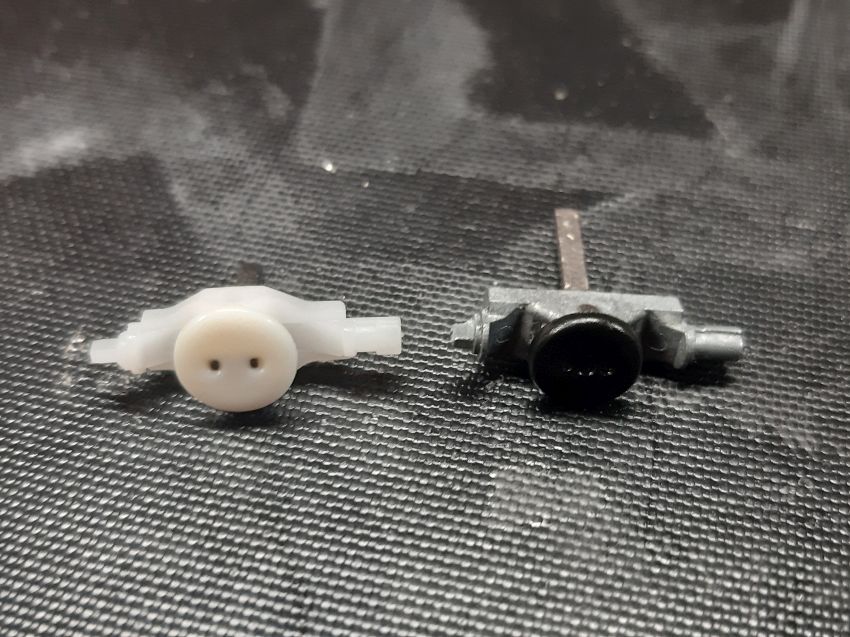

    Ho provato a fare qualche ricerca ma sembrano davvero introvabili, pensavo quindi... non si può fare un'ibridazione installando analogici e levette di una 360 o di una one?
    Varese
    940
    Citazione Originariamente Scritto da Debugbrain Visualizza Messaggio
    ... sono di plastica e sono corti .... sono diversi ....

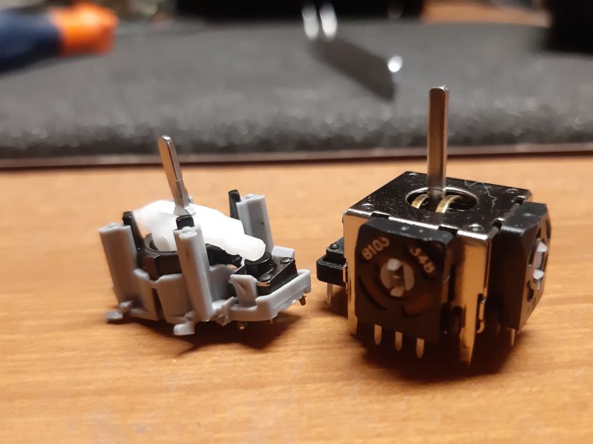

    ho messo solo la levetta sul nuovo e il problema è proprio la levetta che è ingranata. Oggi provo a smontare anche la levetta ... porc...o
    Jun 2020
    73
    ho cercato i ricambi ma niente, una soluzione sarebbe comprare qualche lotto di controller rotti e vedere se puoi recuperare qualcosa....altro metodo potresti cercare di riparare la plastica interna se è rovinata, alcuni utilizzano il saldatore per sciogliere un pò di plastica per ricreare la forma, altri usano persino la colla a caldo, ma a mio avviso ti conviene prendere un lotto di controller rotti se vuoi un controller originale...al limite compri uno falso ma che va uguale se li vendono ancora...mi spiace non essere stato utile
    Varese
    940

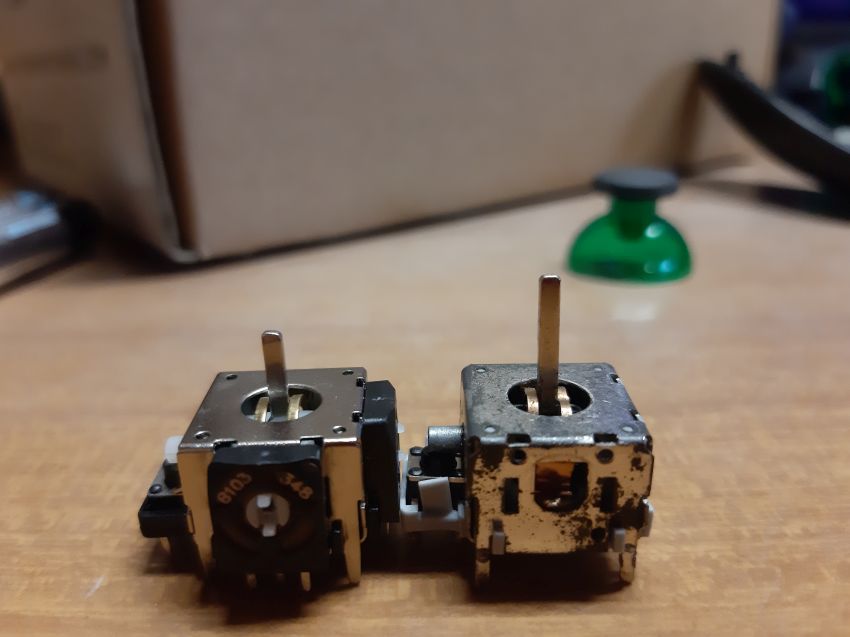

    Risolto .... svitol e pazienza ho sgranato l'asta lunga alla longa e gliel'ho messo dentro per bene ... ho dovuto ricalibrare anche i sensori che erano leggermente fuori assetto.
