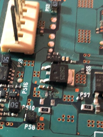

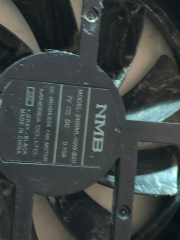

    ciao a tutti come da foto mi si e strappato il conettore della ventola della ps2 fat,purtroppo si tratta del punto che eroga i 7v altrimenti non ero qui!
    vorrei qualcuno che mi indica un punto alternativo da dove drenare i 7v o poco superiore,sicuramente c'è su qualche testpoint che si usa per alimentare i modchip(non lo ho io installato in quanto ho il fmcb).

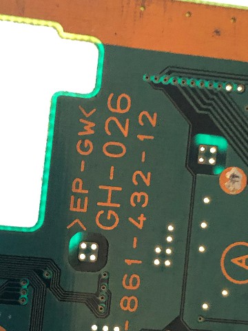

    si tratta di una scheda madre gh26 di una serie 5000
    fatemi sapere grazie

    Penso che se l'alimenti anche a 5 volt non sia un grosso problema .... cerca con i puntali un 5v lo trovi di sicuro.

    si ma il problema è che l alimentatore della ps2 fat fa schifo non ha neanche una protezione in plastica ma solo una gabbietta che neanche si monta bene a console aperta e prenderei la scossa sicuro. e poi a 5v girerebbe piu piano.
    a questo punto ho un dubbio,dato che trovo molti schemi per i modchip che richiedono tutti 3,3v vedendo che ci sono parecchi 3,3v sulle schede,se io prendo 2 punti da 3,3 e li saldo sul positivo della ventola in modo da avere 6,6v creo un corto?

    Se metti un filo lungo non fai corti ...
