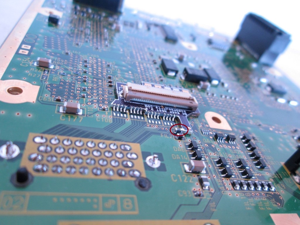

    ho appena provato e non funziona, il disco gira ma la console mi restituisce un messaggio di errore e sono costretto a riavviare.....non che sia un problema insormontabile, però se riesco a mantenere il lettore per leggere gli originali sarebbe meglio
    Questa è la mia installazione, solo che ho poi rimosso il condensatore cerchiato....andava lasciato? mi pare di no dalle info che ho trovato online

    Penso sia una perlina di ferrite, cmq va tolta se non erro.
    Hai chiuso il LID sulla pcb host?
    Regular Member L'avatar di Bong313
    Casa mia (TV)
    120
    si è chiuso
