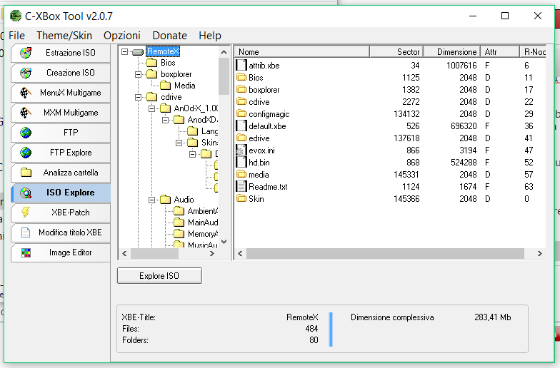

Ora puoi provare un'ultima volta creando una immagine xdvdfs con i files del pacchetto evox hdd prepare da masterizzare su cd tramite il tool
C-XBOX , oppure puoi postare foto dettagliagliate della tua installazione hardware compresi tutti i punti di saldatura, ponticelli sul bottom ecc per capire se a livello hardware è ok.

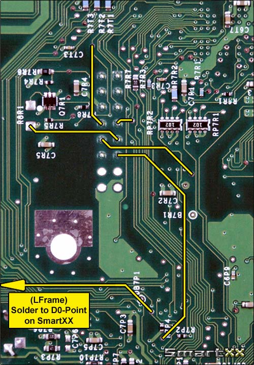

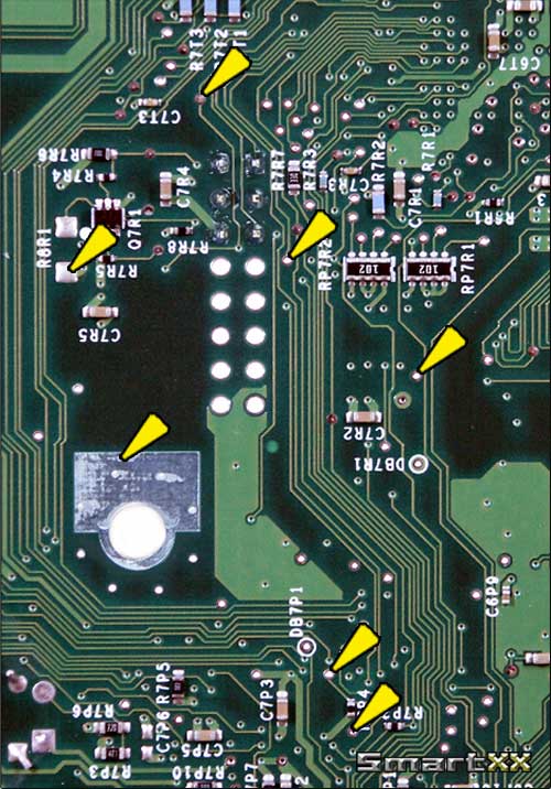

Ti allego schemi che andranno benissimo per verificare i collegamenti, anche se alcuni punti non corrisponderanno come l'alimentazione ed il collegamento Lframe per disattivare il bios originale, considera solo i collegamenti al bus LPC.
Allegato 20170
(LPC Punti da ricostruire)
Allegato 20171
(LPC Esempio ricostruzione)
Ricorda che i collegamenti per ricostruire il pinheader LPC devono essere fatti a regola d'arte (come da schema) altrimenti possono esserci problemi di funzionamento del modchip.

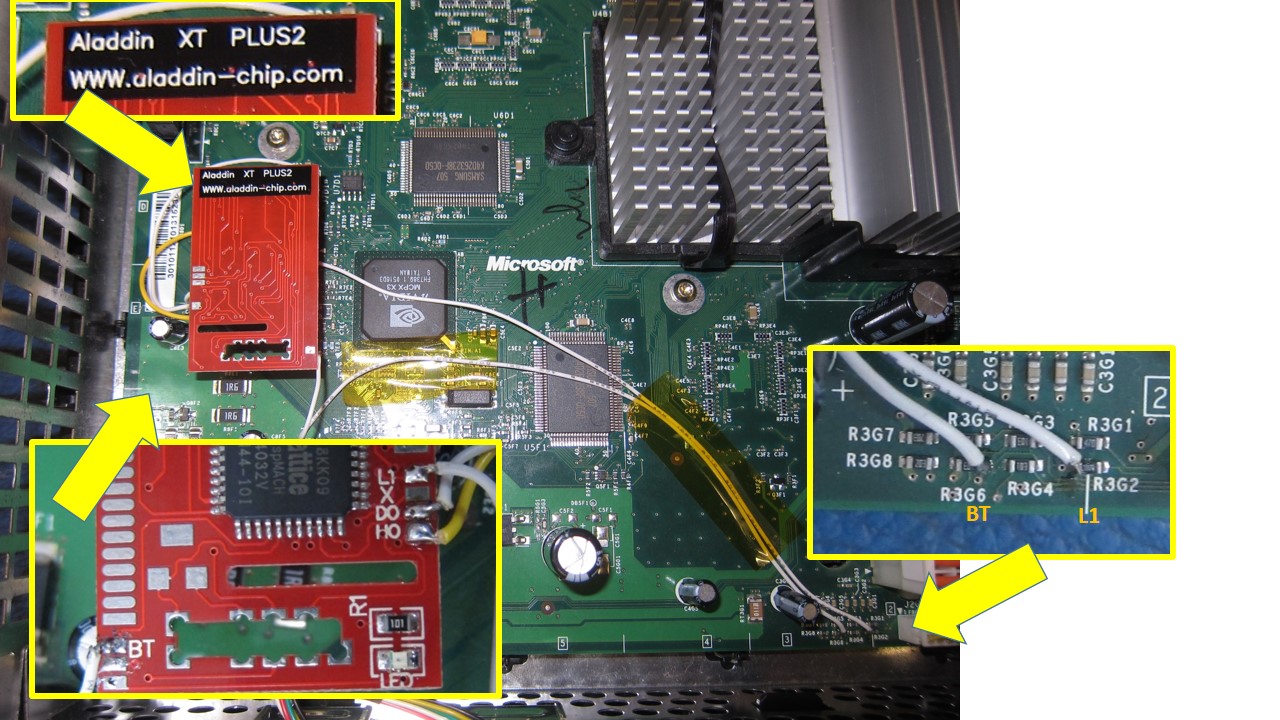

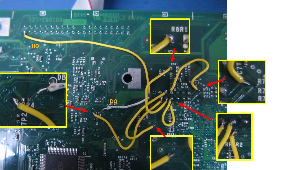

i collegamenti sono corretti come potete verificare sulle foto allegate, li ho riverificati uno ad uno, non hai mensionato i punti HO-BT-L1 che comunque sono riportate sulle foto , il punto X sull'alladin non è collegato, almeno non ho trovato nulla su questo punto
Mah, non sono erudito riguardo gli aladdin, dovrebbe funzionare cmq con il collegamenti LPC corretti ed il collegamento Lframe, che non è il D0 , ma tecnicamente non sò come agisca sulle V1.6 , sò solo che fino alle v 1.5 si usava il punto D0 e le v1.6 hanno un punto diverso da quello , che poi si colleghi al D0 sul modchip o su un'altra piazzola questo dipende dal tipo di modchip appunto..ad esempio gli smartXX hanno le piazzole distinte.

Vedi anche lo schema dell'aladdin riporta i collegamenti al bus LPC molto corti.. posto immagine per riferimento
Allegato 20177

Prova a fare una immagine dell'evox hdd prepare ( o qualsiasi altra cosa tipo multigame menu o MXM ) da masterizzare su cd con C-XBOX tool,
è facilissimo, poi prima di burnare assicurati da avere un layout tipo questo di seguito, con il default.xbe in root così vedi di escludere eventuali problemi di filesystem / bios.
