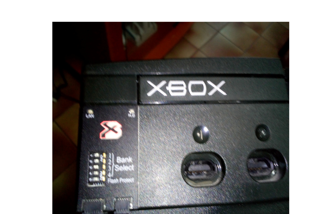

    Ciao ragazzi (da collezionista ed appassionato di consolle e retrogaming),
    oggi riprendendo la mia xbox classic che monta il chip con l'interfaccia Nome: modchip.jpg
Visite: 187

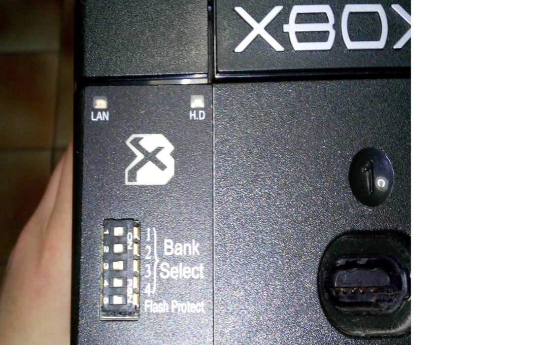

Dimensione: 661.4 KB, al momento di accenderla mi restituisce per un istante LED ROSSO sul dispositivo di chip Nome: modchip_led rosso.jpg
Visite: 208
Dimensione: 459.6 KB
    A cosa può essere dovuto? La consolle non si accende, sembra non riesca ad essere alimentata, compare solo il led rosso (giusto un attimo) sull'interfaccia chip montata sul lato sinistro.
    Può essere un problema di alimentazione? O problemi alla mod?
    Ho bisogno del vostro parere!
    Grazie!
    N.B. - il chip dovrebbe essere lo xecuter 3.
    6,765
    Apri e fai delle foto esaustive alle stagnature. Controlla inoltre il condensatore che fa da batteria tampone a data ed ora, è molto facile che abbia fatto danno.
