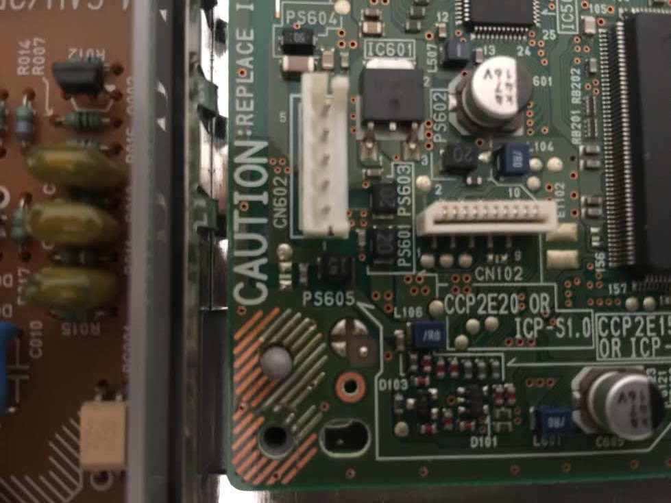

    googolando ho scoperto che č un "chip" fuso.
    Nome: unnamed.jpg
Visite: 617
Dimensione: 145.4 KB
    quello che vedete in foto il ps605 quello con il numero 15 a destra di dove inizia la scritta caution.
    qualcuno mi sa dire che tipo di "chip" č?(una resistenza un fusuibile ecc ) e in caso dove reperirlo.
    poi li affianco c'č una microresistenza č da sostituire anche quella?

    Ma scusa che razza di domande fai? Piastra guasta, tester e diagnostica puoi farle solo te che hai la piastra a portata di mano

    non ho questi attrezzi solo un piccolo saldatore a stagno mi serve solo sapere che tipo di chip č e dove procurarmelo (non posso dissaldarlo dalla mia ps1 funzionante)

    PS sarā la sigla dei fusibili...
    E' aperto? Verifica col multimetro...
    La cifra 15 starā per 1,5A
    Solo supposizioni...

    Se non hai nemmeno un tester possiamo anche chiudere qui.

    ho anche una scheda madre di una ps2 rotta.. ha dei fusibili come quello che mi serve ma da 50 il piu basso,se lo dissaldo e lo metto li va bene lostesso?
    Il service manual della SCPH-90xx si trova se googli. Da lė capisci che componenti sono e con cosa sostituirli. Ma prima devi capire se effettivamente sono da sostituire..
