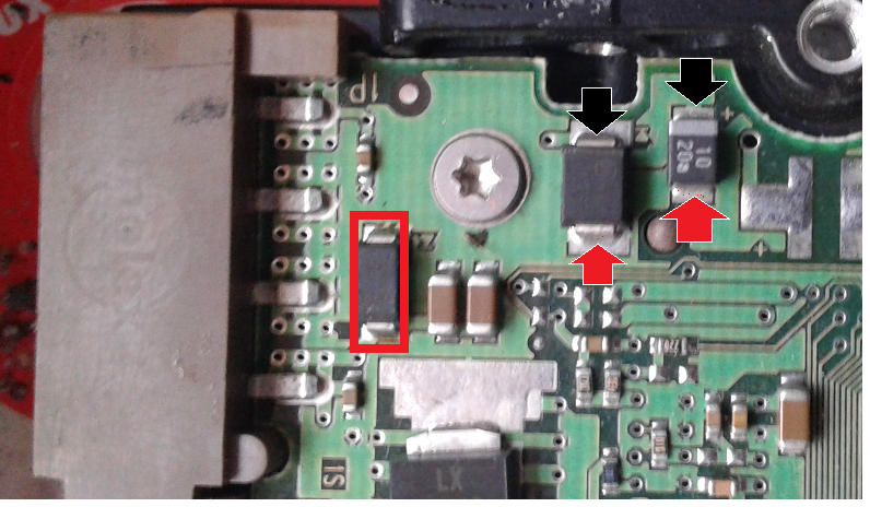

    Ma questo hdd lo senti "girare" o è proprio defunto? Puoi controllare il diodo che è posto appena dopo il connettore di alimentazione che sia buono, è una sorta di protezione elettrica. Io proverei a collegare l'hdd guasto nella console chippata per vedere se con qualche tool si riesce almeno a leggere la password boh.

    Saii come si controllano vero?
    -Tester su scala provadiodi (è il simbolo "-|<-" )
    -Puntale rosso su freccia rossa
    -Puntale nero su freccia nera
    Il tester manda in conduzione il semiconduttore inviando una tensione ed il suo valore viene misurato in millivolt , quei due dovrebbero segnare 640 mV circa, poi inverti i puntali sui rispettivi punti il tester non deve segnare nulla (circuito aperto)

    Scusami, sono stato poco preciso sull' hard disk. in realtà l'hard disk gira, ma non riesco a fare l'unlock dal momento che mi da errore 09. Per il resto è tutto ok, i diodi ok. Quello che volevo sapere è proprio se collegando l'hard disk su una xbox con il chip posso fare qualcosa.
