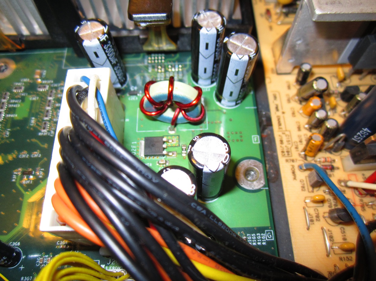

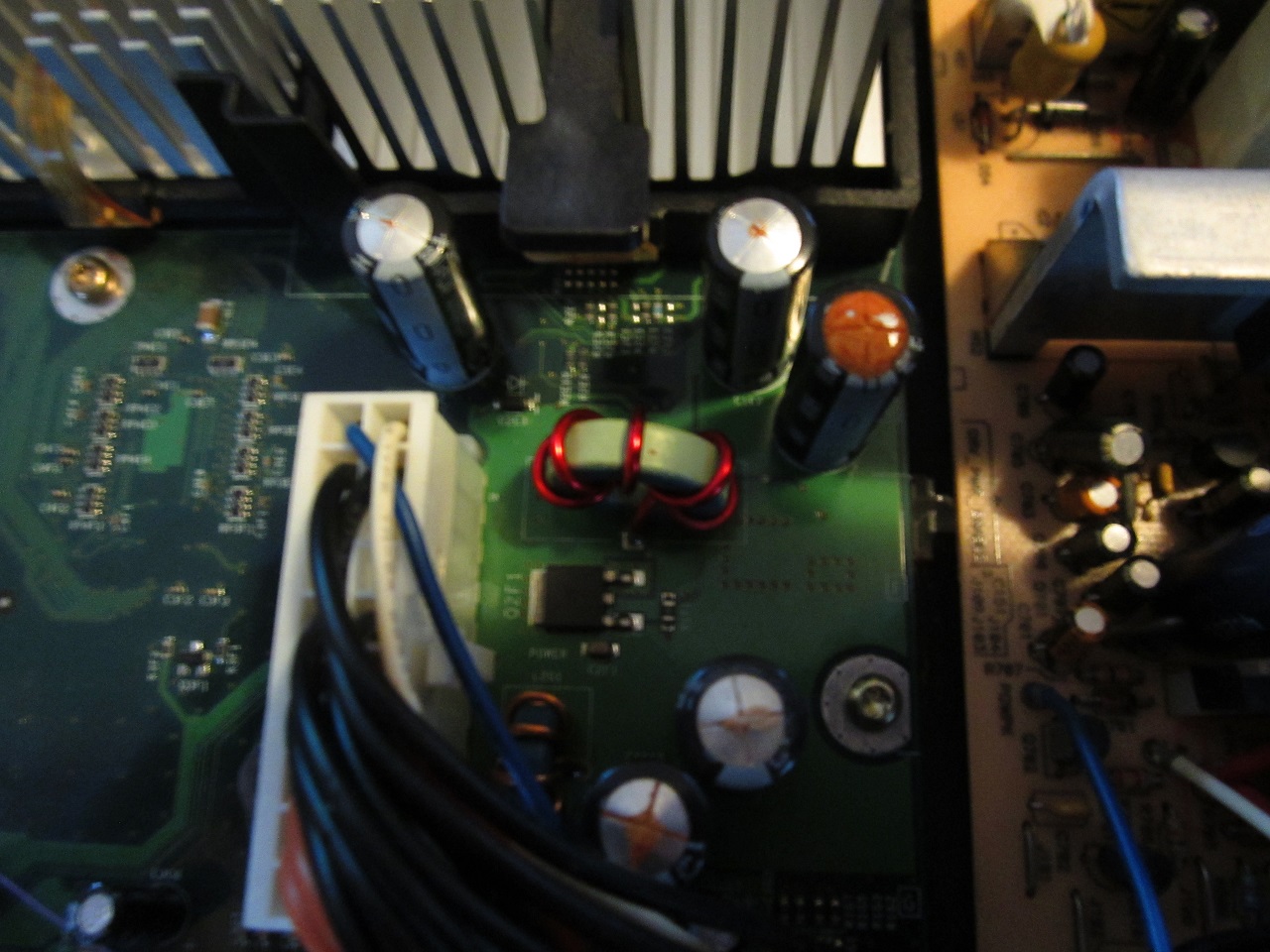

    Aggiorno condensatori gonfi e ormai arrugginiti
    sono proprio messi male..

    gia' a priori quei condensatori li devi sostituire, a prescindere dal difetto che abbia la console,
    il liquido dei condensatori e' corrosivo

    Citazione Originariamente Scritto da matryx Visualizza Messaggio
    si si lo davo per scontato.
    fuoriuscite non ce ne dovrebbero essere state a parte la macchia che si vede a destra in foto sotto la mobo....domani la sollevo e vedo se ci sono danni intanto ho reperito i condensatori..

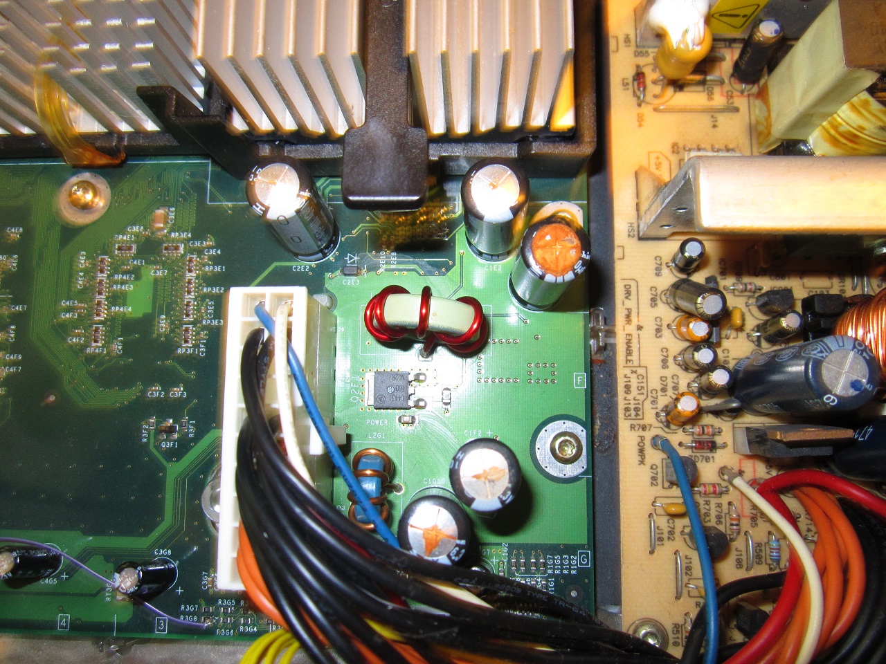

    ho sostituito i condensatori ma è cambiato poco e niente da prima il led continua a lampeggiare ogni tanto.
    e non sono riuscito nemmeno a sistemare la mod visto che non mi segna la temp. di cpu e gpu e la dash microsoft parte con eject e ogni tanto con una sola pressione del tasto power il resto delle volte con usa sola pressione del power parte direttamente in dash modificata....mistero
    allego la foto del lavoro fatto.

    6,765
    Bravo. Noti miglioramenti?
    Grazie..non degni di nota solo il led adesso si è sistemato un tantino.
