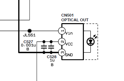

Ciao ragazzi,sempre restando in tema Ps2 mi occorrerebbe una piccola informazione.
Ho recuperato un connettore ottico da una mobo ps2 defunta che vorrei impiantare sulla xbox vecchia gloria e mi chiedevo se le tensioni sono le stesse dei comuni trasmettitori ottici!
Praticamente intendo così

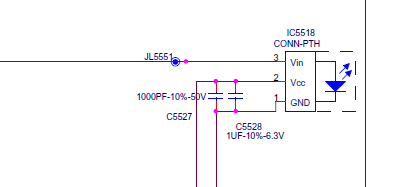

La piedinatura è identificabile dalla main board che tra Vcc e GND presenta 2 condensatori, vedi immagini (la prima serie 7x e la seconda 5x)
Allegato 19546
Allegato 19547
