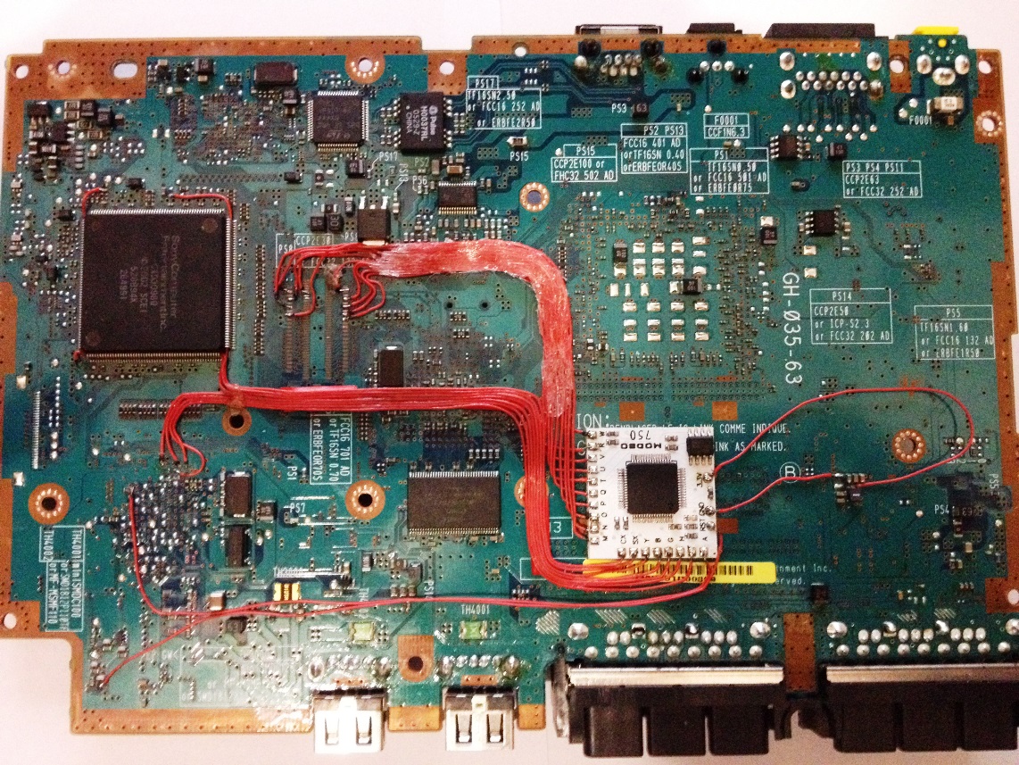

    ecco la foto come richiesto, è il mio primo ModChip.
    Ho seguito questo schema:
    [URL="http://www.modbo.it/downloads/750/V12-diagramme.jpg"]http://www.modbo.it/downloads/750/V12-diagramme.jpg[/URL]
    Nome: IMG_0328.JPG
Visite: 803
Dimensione: 543.0 KB
    6,765
    Da questa foto, è impossibile capire la qualità delle stagnature (ma alcune sembrano pessime). L'impegno ce lo hai messo, il tentativo di fare una installazione ordinata c'è...ma quello cos'è? Sperma?
    , è colla a caldo, quelli sono i primi collegamenti che ho fatto, credo che smonto tutto e lo rifaccio perché non mi piace proprio, avendoci preso la mano sicuramente verrà meglio, infatti gli ultimi punti li ho fatti molto meglio, quello più difficile, quasi impossibile, è stato il punto per la 3,3v.
