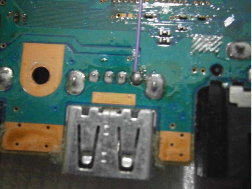

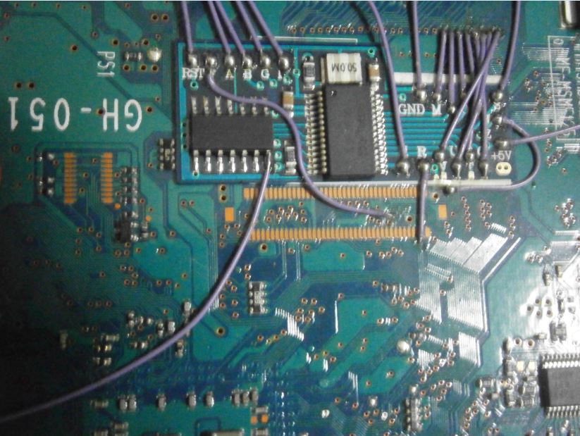

    Salve a tutti, vi scrivo perché ho un problema: sono alle prese con una playstation 2 slim 77004 che è modificata con un chip senza nome che a prima vista sembrerebbe un prodigy ma non ne sono sicuro. Ecco una foto:
    Nome: chip ps2.JPG
Visite: 671
Dimensione: 94.3 KB
    Comunque questa play 2 ha diversi problemi: in primo luogo avvia senza difficoltà sia cd che dvd originali, ma il problema che si presenta è quello nell'avvio dei backup. Questi ultimi si avviano solo una volta ogni tanto mentre la maggior parte delle volte esce la schermata "inserire un disco playstation o playstation 2" (la schermata rossa con i cubi per intenderci). Inoltre se si lascia la ps2 in standby per un po' di tempo e si prova poi a riaccenderla, a volte accade che non arriva nessun segnale né video né audio ma il tutto si risolve togliendo la spina della console dalla presa.
    Secondo voi questi problemi sono dovuti al modchip (la cui installazione è comunque fatta abbastanza bene) o ad altri fattori?
    Come posso risolvere?
    Grazie in anticipo.

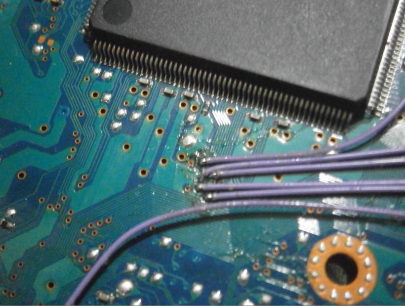

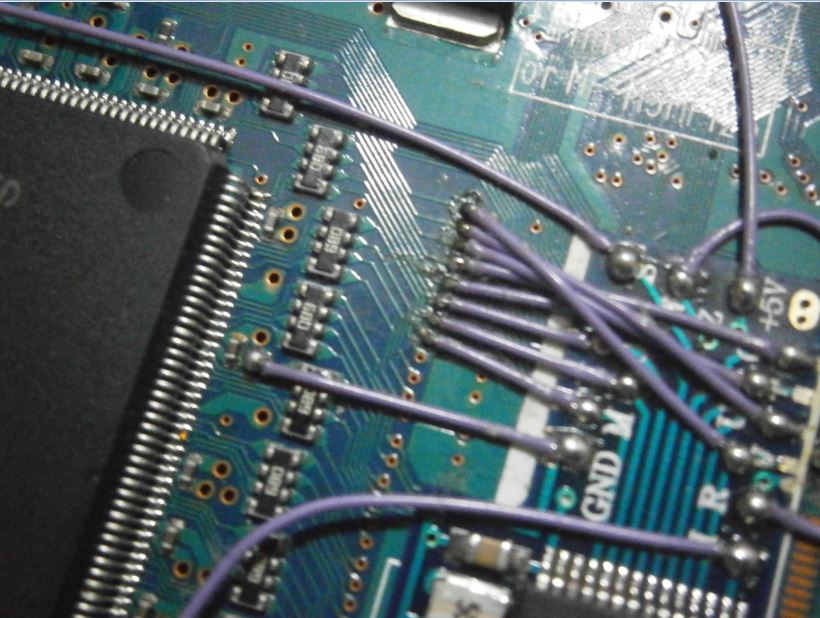

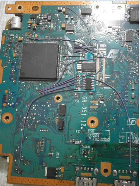

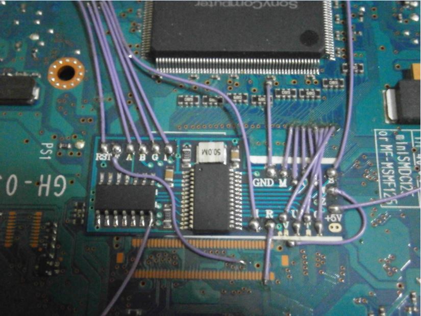

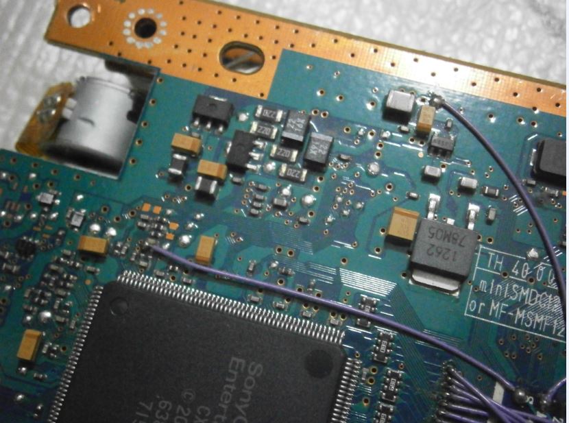

    P.S: Ecco anche le foto dell'installazione (che comunque non è stata effettuata da me):
    Nome: installazione 1.JPG
Visite: 549
Dimensione: 88.6 KB
    Nome: installazione 2.JPG
Visite: 514
Dimensione: 99.6 KB
    Nome: installazione 3.JPG
Visite: 484
Dimensione: 97.6 KB
    Nome: installazione 4.JPG
Visite: 518
Dimensione: 102.7 KB
    Nome: installazione 5.JPG
Visite: 508
Dimensione: 71.6 KB
    Nome: installazione 6.JPG
Visite: 551
Dimensione: 77.4 KB
    EDIT: Su uno degli integrati del modchip c'è scritto Parallax.

    lu sule lu mare lu jentu
    186
    non è un prodigy perchè monta flipfliop e non ha fix onboard
    resta cmq molto simile visto che si basa su chip sx
    i difetti lamentati possono dipendere da un
    laser stanco evidenziato da un pessimo codice del chip
    io proverei prima un nuovo laser ...
    edit:
    dai una bella pulita alla zona bios
    Ultima modifica di caiomasters; 24-10-14 alle 19: 06

    Vip Member L'avatar di chojin
    Arezzo
    1,239
    Visto il problema della schermata NERA che si presenta ogni tanto mi concentrerei di più sulla zona BIOS, solitamente da questi sintomi
    Il laser non penso dato che originali vengono letti perfettamente.
    Per capirsi la zona bios è questa :
Visite: 464
Dimensione: 70.1 KB
    Aug 2014
    90
    Scusa chojin, ma quella che hai cerchiato in rosso è la zona "a b g h i". Quella del bios non è dove ci sono i punti "m n o p q t u v r w"?
    186
    esatto, chojin si è confuso
    cmq quando il laser è" stanco" il difetto + ricorrente è proprio quello
    masterizzati non letti con cubi rossi a video conseguenza del fatto che il supporto ha un indice di riflessione molto + scadente rispetto agli originali
    Arezzo
    1,239
    Si mi sono confuso....é un pó che non le faccio :-D cmq ti consiglio di guardare comunque quella zona, era il punto più complicato da saldare in tutta la mod e spesso qualche filo non andava a far bene contatto
