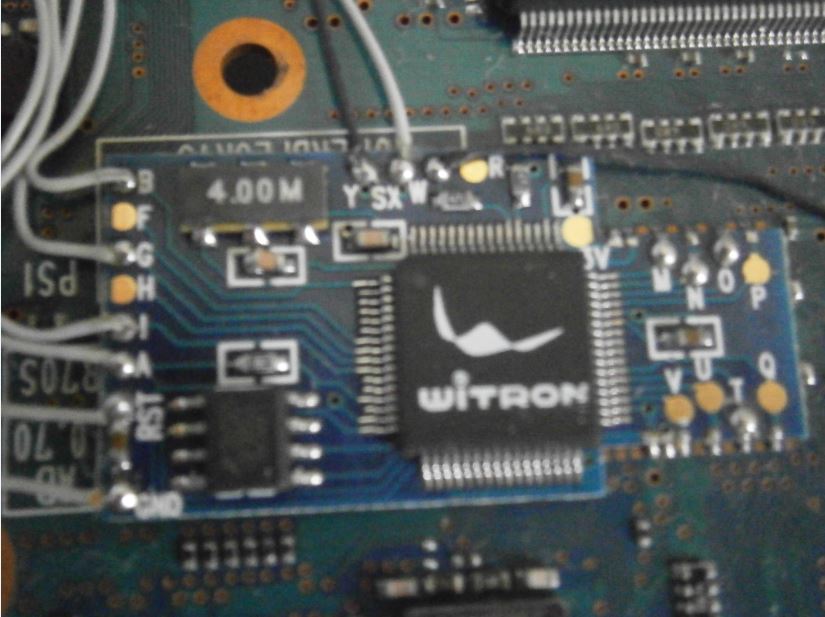

    Salve a tutti, vi scrivo perché ho un problema: ho comprato una ps2 70004 con modchip witron infinity.
    In pratica la play non legge nulla e in particolare la lente non si muove e non emette neanche la luce.
    Ho già provato a sostituire la lente, ma il problema è sempre lo stesso. E' come se non arrivasse la corrente alla vite senza fine (ovvero il motorino sled della lente).
    Ho controllato i fusibili e ho sostituito il ps17 (prima di sostituirlo la play non si accendeva proprio) e il ps13 con dei fili.
    Inoltre vedendo il chip ho notato che il filo H non è collegato. Non so se è importante, ma io sapevo che sui cloni del matrix si doveva collegare.

    Come posso fare?

    o H o F li devi collegare. Ma e' indipendente dal discorso della lente; quella dovrebbe funzionare a priori

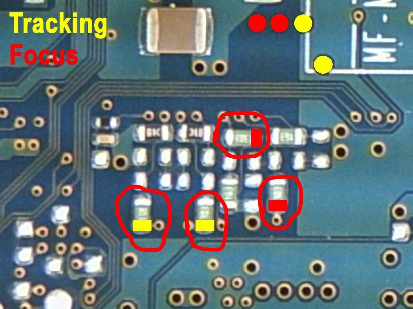

    Verifica le resistenze tracking e focus, non credo abbia fatto bene a cambiare i 2 fusibili con un filo

    Ciao Mauroz, ho misurato le resistenze e sia quelle di focus che quelle di tracking mi danno 40kohm. Considerando che dovrebbero essere 30k e 100k, credo siano andate.
    Ricordo che comunque è montato sulla scheda madre della ps2 anche il fix salvalente.
    Come si può risolvere? Riguardo ai fusibili, come avrei dovuto fare per sostituirli correttamente?
    Ferrara CUBA
    3,025
    Allora metti le resistenze con quelle corrispondenti come dovrebbero essere.Per i fusibili avresti dovuto mettere altri fusibili di pari valore

    Ho riprovato di nuovo a misurarle e mi sono accorto che avevo messo i puntali nei punti sbagliati. Mi esce 100k su due resistenze e 30k su altre due. Quindi dovrebbero essere apposto. In pratica (non so se sbaglio) ho misurato con il tester su 200k gli estremi delle quattro resistenze che ho cerchiato in rosso nell'immagine.

    Ho fatto bene?
    Ferrara CUBA
    3,025
    Si hai misurato nel modo corretto
