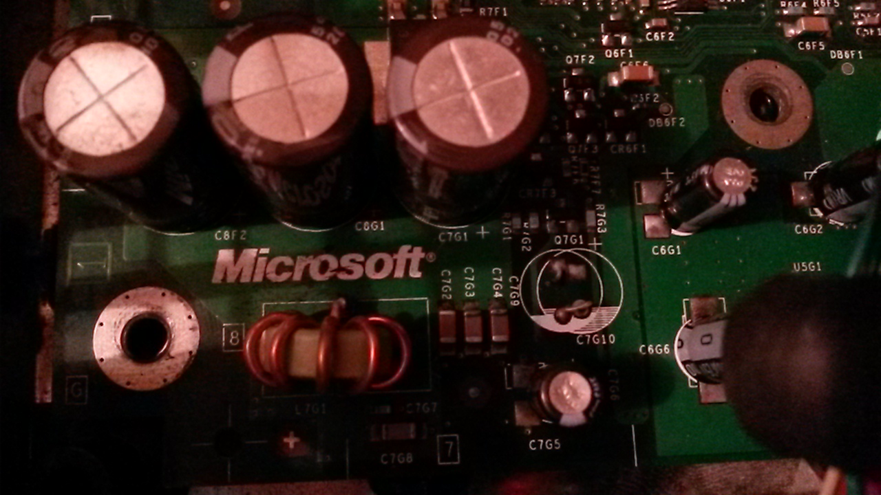

    Mi sa che sono andati 2 o 3 elettrolitici...
    Vediamo se riesco a farvi vedere
    http://imgur.com/0HttHYH,nwffjv0
    Toglilo, smonta la scheda e girala sottosopra e fai una foto della zona... se osservi trovi le piste mangiate. Basta ripristinarle e ritorna tutto OK
    Il cond puoi anche non metterlo
    GLi altri 2 penso siano buoni non mi è mai successo che si rompessero. Se vuoi andar sicuro li cambi

    Con il chip sfilato dall'header ma il d0 a massa è normale che la console non si avvii. la situazione è questa? comunque cambia quei condensatori e ripristina eventuali piste interrotte e vedi che si risolve.
    Il condensatore dell'orologio non è indispensabile al funzionamento puoi semplicemente levarlo dovrebbe essere quello da 1f 2.5v

    Visto che il condensatore/batteria è saltato producendo acido devi controllare le piste che partono dal connettore di accensione (non ricordo il nome) fino al chipset sicuramente sono danneggiate e causano questo problema mi è già capitato ai suoi tempi e devi pulire per bene tutto il percorso e riparare dove serve.
    Controlla anche sotto la mainboard mi raccomando!!

    Pulendo molto bene sotto finalmente la x sembra esorcizzata. .. ora la tengo monitorata per verificare che sia stabile
