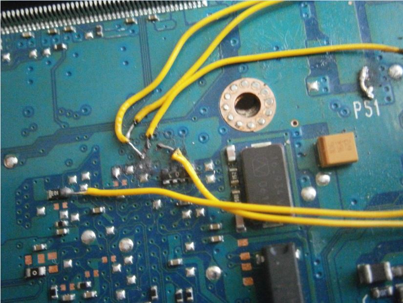

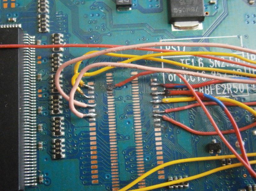

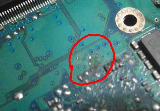

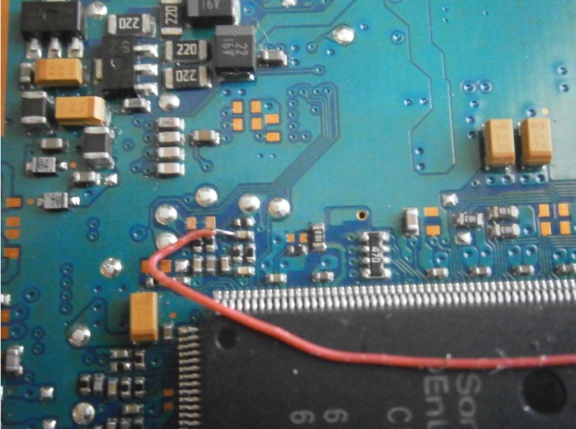

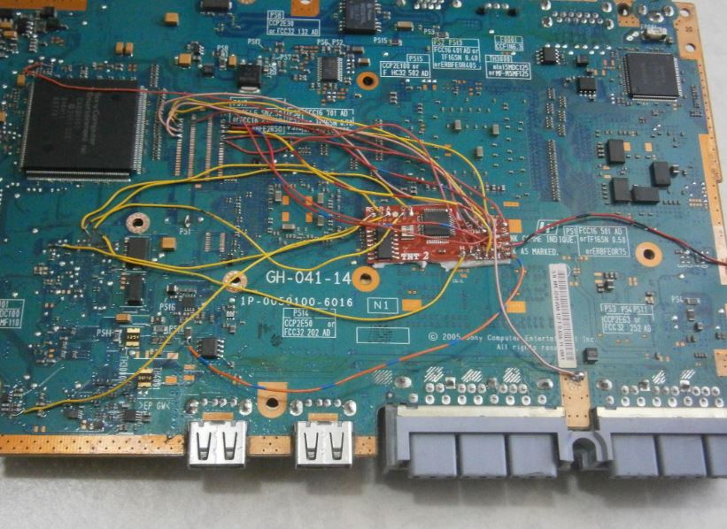

    Ok, ecco le foto:
    Nome: modifica ps2 1.JPG

    2,628
    Stacca tutto e ripulisci, la saldature sono pessime, non funzionerà mai così
    Pa0l0ne likes this.
    6,765
    Strano davvero che non funziona, l'installazione e' "perfetta".
    Razorbacktrack likes this.
    BAT
    864
    Saldature fredde, fili troppo spellati e non pontincellare mai i fusibili.

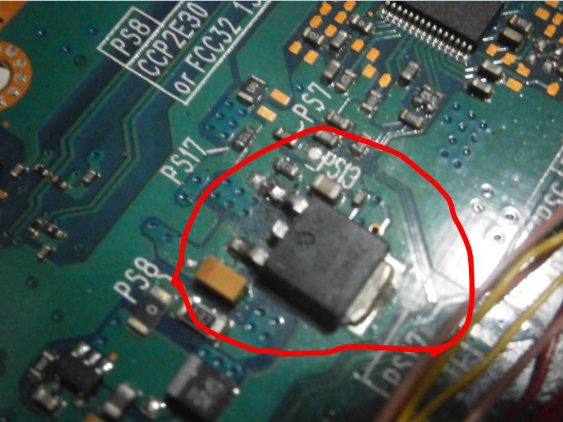

    Ho disinstallato il modchip, ma il problema è sempre uguale, anzi adesso il led rosso non si accende proprio più. Ho misurato sulla play da accesa (prima che smettesse del tutto di funzionare) il voltaggio del componente "78m05g" ed è 2,4v invece che 5v. Ho letto di un altro utente che ha avuto il mio stesso problema ([url=http://www.ps3-world.it/modchips-e-hardware-playstation-2-sony/3983-ps2-slim-gh-041-34-a.html]PS2 slim gh-041-34![/url]) e ha risolto cambiando l'integrato. Mi dite come posso fare per sostituirlo? Grazie.

    Diventa caldo?
    Aug 2014
    90
    Non ho provato a verificare se diventa caldo, ma è strano comunque che prima della modifica, quell'integrato avesse 5v di tensione e ora ne ha 2,4v. Tu consigli di sostituirlo? Se sì come?
    BAT
    864
    Prima verifica se scalda. Se poi vuoi cambiarlo ti serve o l'aria calda o una buona mano con il saldatore.

    Adesso ho provato a verificare se si scalda: ho lasciato la console collegata alla corrente per una decina di minuti, ma l'integrato resta freddo. Quindi penso che si debba sostituire; il problema è però che non riesco a staccarlo dalla scheda madre. Ho provato con il saldatore (non ho una stazione ad'aria calda), ma non riesco a staccarlo. Mi puoi spiegare per favore più precisamente come fare per togliere questo integrato?? Ti ringrazio.

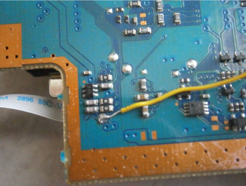

    Ciao Razorback, in realtà non ho dissaldato tutti i fili perché ci ho impiegato parecchio tempo a saldarli, ma ho staccato solo quelli dell'alimentazione e della massa del modchip insieme ai fili sui punti a b g h i. Ecco le foto di questi punti.
    Nome: punti a b g h i.JPG
Visite: 497
Dimensione: 51.4 KB
    Questo è il componente che credo si debba sostituire:
    Nome: componente.JPG
Visite: 546
Dimensione: 84.7 KB

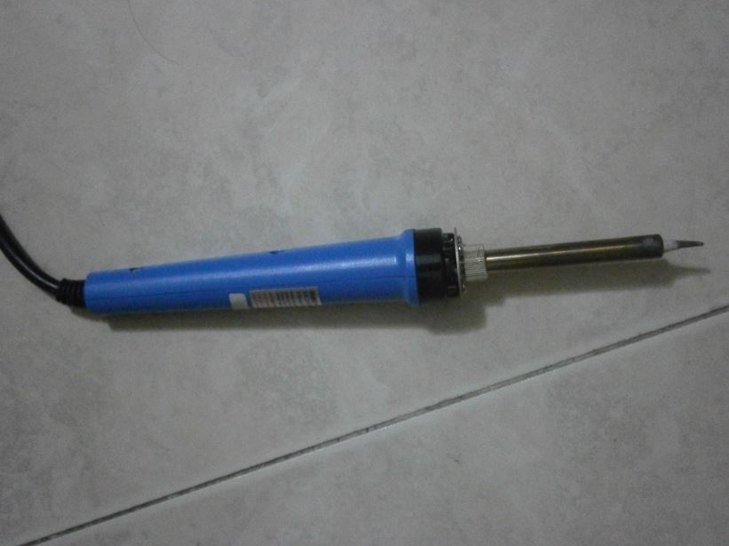

    Per quanto riguarda il saldatore, ne ho uno 20W-130W con punta sottile. Ecco una foto:
    Nome: saldatore.JPG
Visite: 488
Dimensione: 50.1 KB

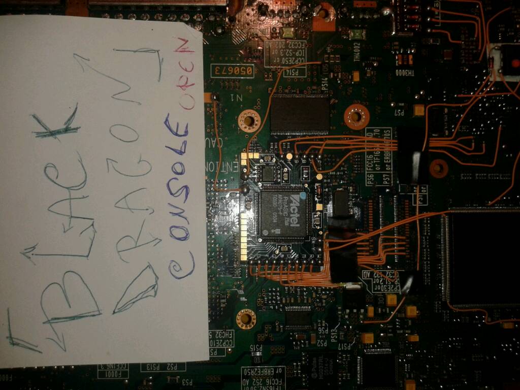

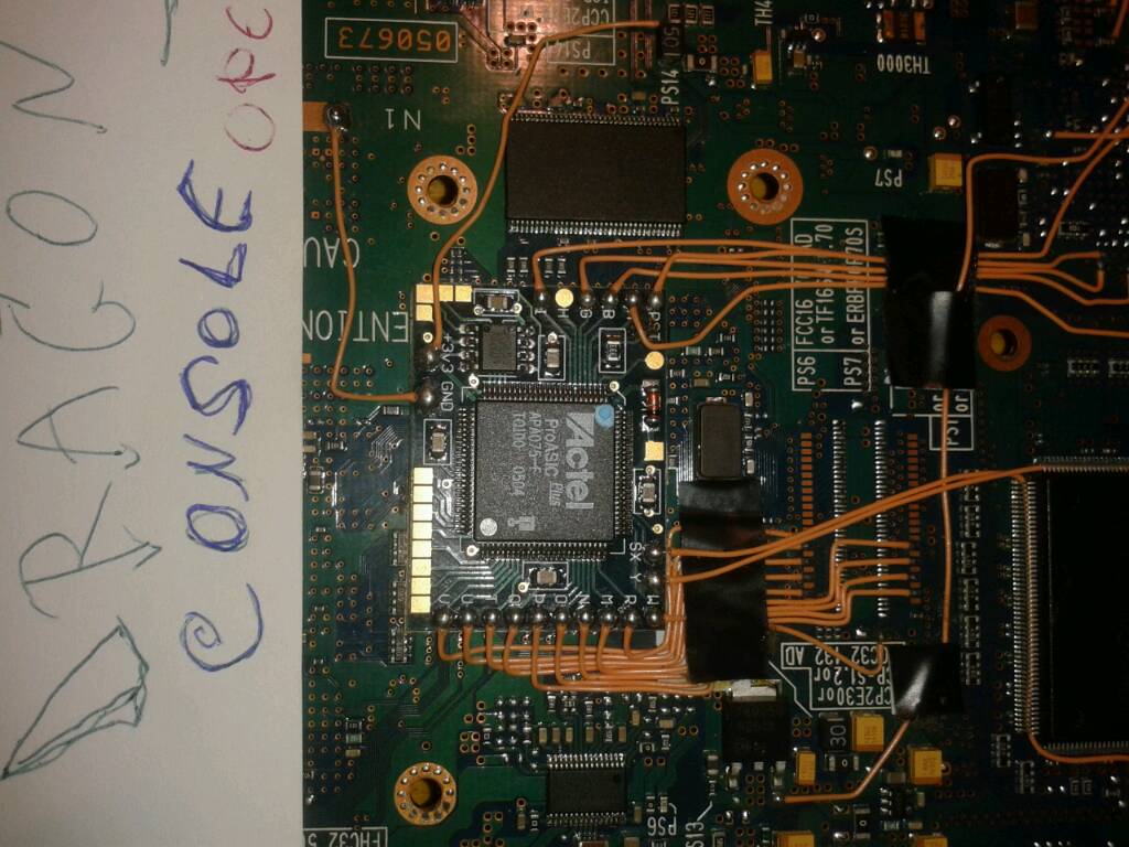

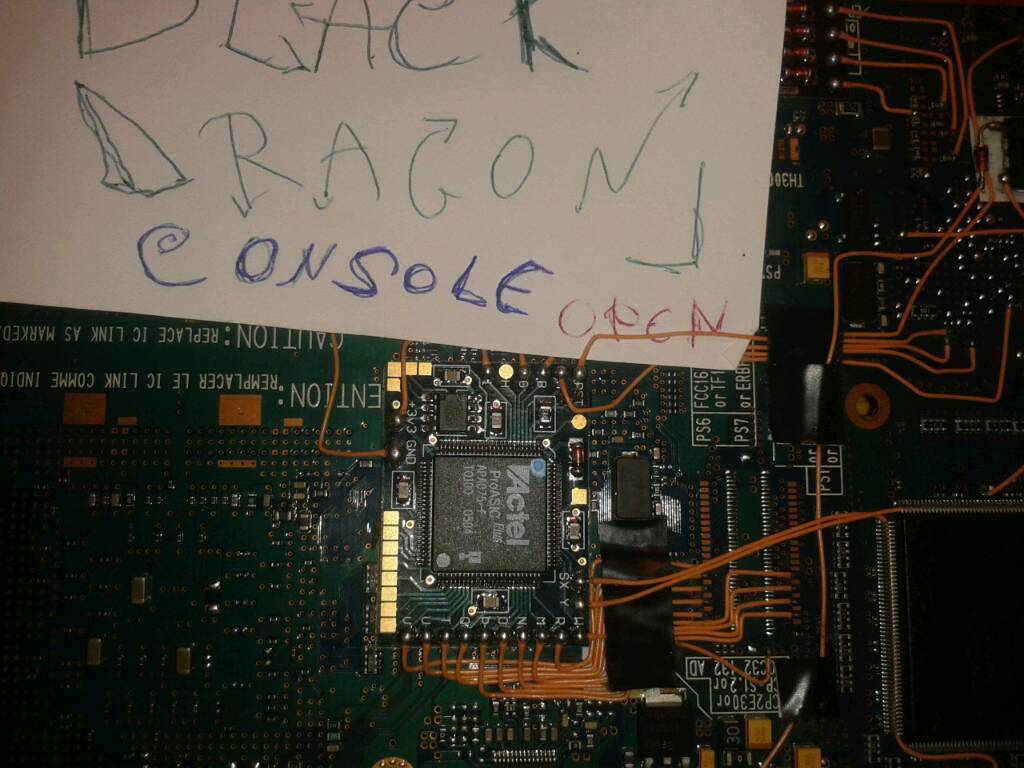

    Uhm mi sa che hai toccato qualche piazzola che non doveva essere toccata!!
    se attendi ti mostro una mia installazione su ps2 ..
    Ultima modifica di Blackdragon; 14-09-14 alle 20: 40
    Sep 2014
    Sconosciuta
    7
    ecco a te via alle critiche ..
    Demon
    e queste sono mie installazioni?? mi sa che vi fate un po troppo
    8,950
    No hai smontato una ps2 che hai fatto modificare non ci vuole la scienza

    Ho solo un altro dubbio: nei tnt2 il punto z va messo e se sì qual è il punto dove va collegato? Per il resto posso seguire lo schema del modbo?

    Ti consiglio di pulire per bene le zone dove hai saldato che sono sporche di residui di stagno di bassa lega e di controllare la saldatura centrale della terza foto sembra ci sia un corto ed infine la punta del saldatore deve essere lucida color argento non nera altrimenti non saldi come si deve si pulisce con una spugnetta umida con acqua e specifico umida non talmente piena che se la strizzi riempi un bicchiere
