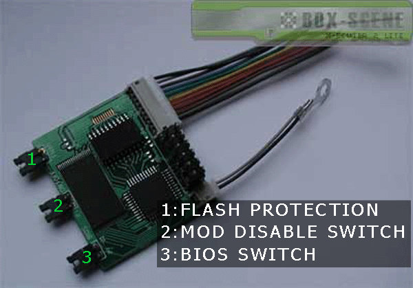

    ciao a tutti, ho acquistato una vecchia xbox(primo modello) e una volta aperta ho avuto la piacevole sorpresa di trovarci montato uno xecuter 2 lite.
    Nel chip ci sono 3 coppie di ponticelli che servono uno per switcare i 2 bios, un'altro per disattivare la mod e un terzo per abilitare/disabilitare il flash dei due banchi.
    Il ponticello che chiuso o aperto attiva/disattiva il chip è facile da capire come settarlo ma per quanto riguarda quelli di protezione scrittura bios e quello che switcha trà i due banchi qualcuno si ricorda cosa comandano se aperti o chiusi???
    in pratica mettendo il ponticello su proteggi bios lo proteggo o abilito la scrittura e mettendo quello che comanda i 2 banchi abilito il primo o il secondo???
    vorrei saperlo per potere mettere esternamente gli interruttori
    allego la foto

    Se nn ricordo male quando chiudi abiliti a scrittura... nel caso della Bios Swich chiudendo il ponticello abiliti il secondo

    Hai letto questo:
    [url=http://www.xbox-scene.com/modchips/x-ecuter2_pogo_diagrams.html]Xbox-Scene.com Xbox X-ecuter II Lite & Pro PogoPin Modchip diagrams[/url]
    Se togli il ponti proteggi la scrittura.
    Se lasci il ponte abiliti la mod.
    Per la scelta dei banchi non so, chiuso banco1 -aperto banco2 ....

    raga questo chip dovrebbe avere 2 banchi da 256kb per mettere 2 bios differenti ma il secondo non riesco ad abilitarlo.
    Ho messo il dvd xwizard3.1, sono andato nella sezione flash e poi modchip con eeprom <256kb (multibios), selezionato x24983.67 e fatto il flash, procedura andata benissimo, riavvio ed effettivamente avevo questo bios ma riavviando e facendo partire il secondo bios(quello che doveva essere ancora quello di origine) partiva comunque con l'x2.
    Ho pensato che selazionando multibios nell'xwizard aveva flashato entrambi i banchi con l'x2 allora ho rimesso l'installer e rifatto la procedura stavolta selezionando modchip con eeprom =256kb (bios singolo), bios m8 plus e rifatto il flash. Anche stavolta procedura riuscita ed il risultato dovrebbe essere stato un banco con l'm8 e l'altro con lo x2, invece anche stavolta entrambi i banchi hanno l'm8.
    Per fare lo switch ho messo un'interruttore allora ho pensato che non faceva contatto bene ma controllando con il tester risulta tutto ok.
    Dove ho sbagliato???
