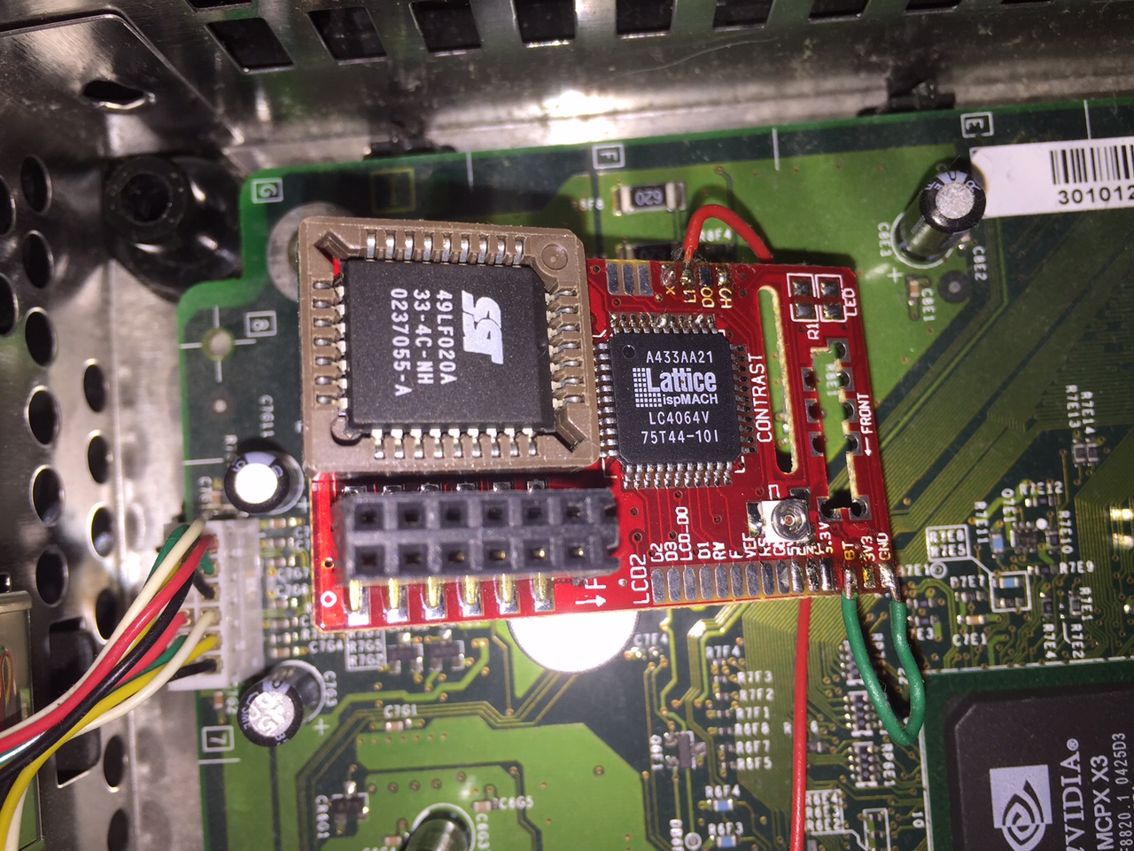

    Fammi una foto del chip (in modo che possa leggere la serigrafia del chip) e ti dico quale versione devi flashare.
    Utilizzi il lorenz boot cd che ingloba un flasher.
    Jan 2016
    14
    Ti ringrazio della disponibilità e cerco di fare velocemente la foto appena ritorno a casa, ma il lorenz boot cd da dove lo posso scaricare? Grazie
    Jan 2016
    14
    magari poi ho già scaricato il cd! io ho reperito questo xwizard_multidash_3.1_Plus_by_Lorenz_multilingue. Può andare bene?
    Jan 2016
    14
    sono riuscito a fare le foto eccole
    Problema bios xbox classic-img_2713.jpgClicca l'immagine per ingrandirla.

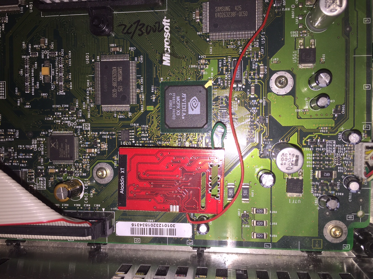

    Jan 2016
    14
    una volta montato è così
