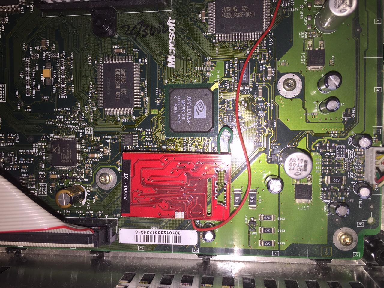

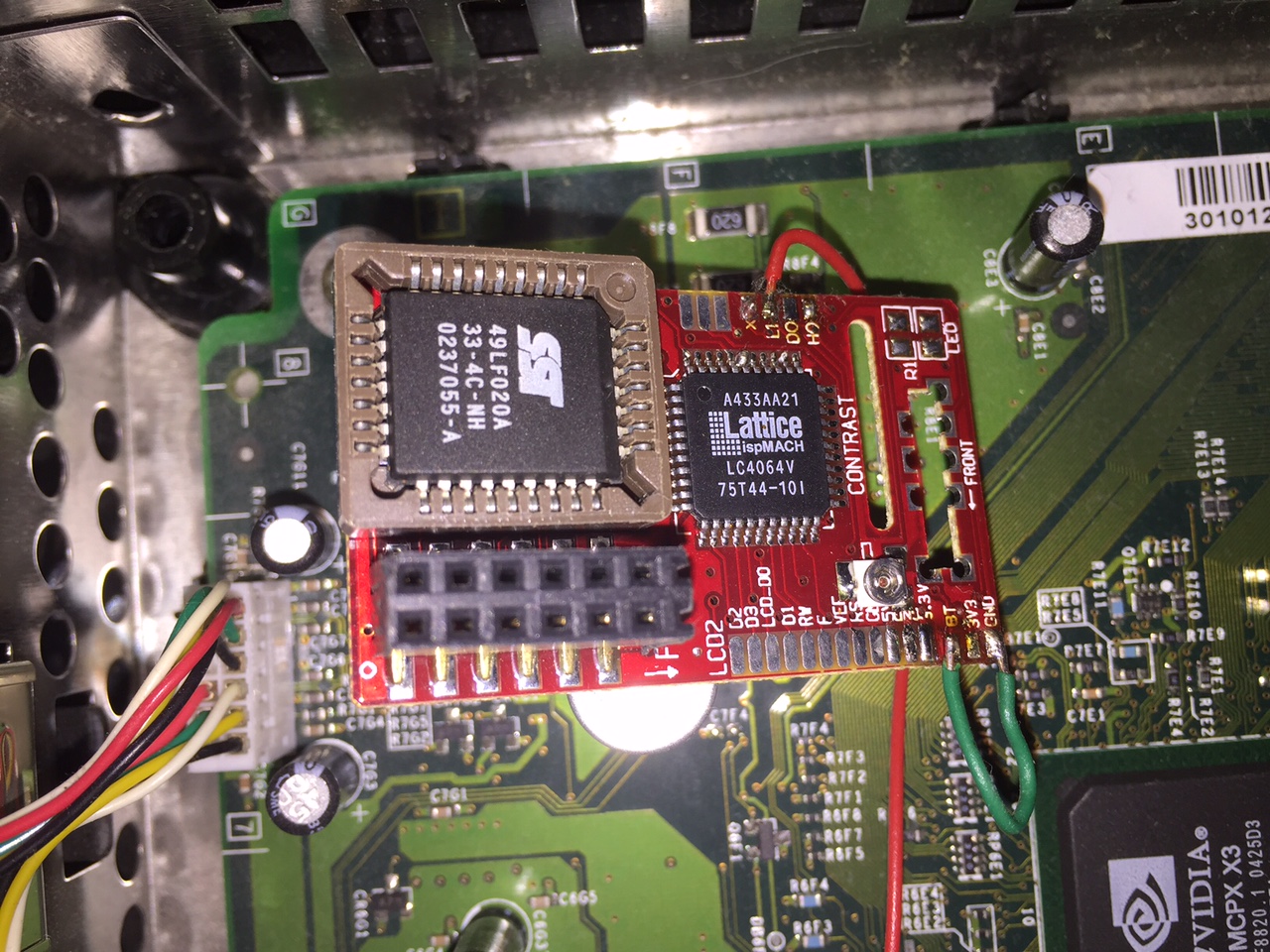

Salve a tutti sono in possesso di una xbox v 1.4 con aladdin xt, la console funziona perfettamente ma c'è solo una cosa che mi dà molto fastidio... leggere su evox "Bios: unknown" quindi ho provato a flashare la bios tramite evox e inizialmente non riconosceva il bios o meglio ne riconosceva un'altro... un macronix se non sbaglio quando invece sul chip è montato un SST 49LF020A. Ho cercato un pò e aggiungendo delle stringhe e all'evox.ini mi riconosce il chip giusto ma si blocca sull'erese e non me lo programma. Smontando la consolle mi sono accorto che il modder che la fece non si è preoccupato di completare l'installazione nel senso che tutta la parte dello switch per il live l'ha saltato ed ha fatto un ponticello tra il bt del chip e gnd, può essere questo ponticello ha bloccare la scrittura?
