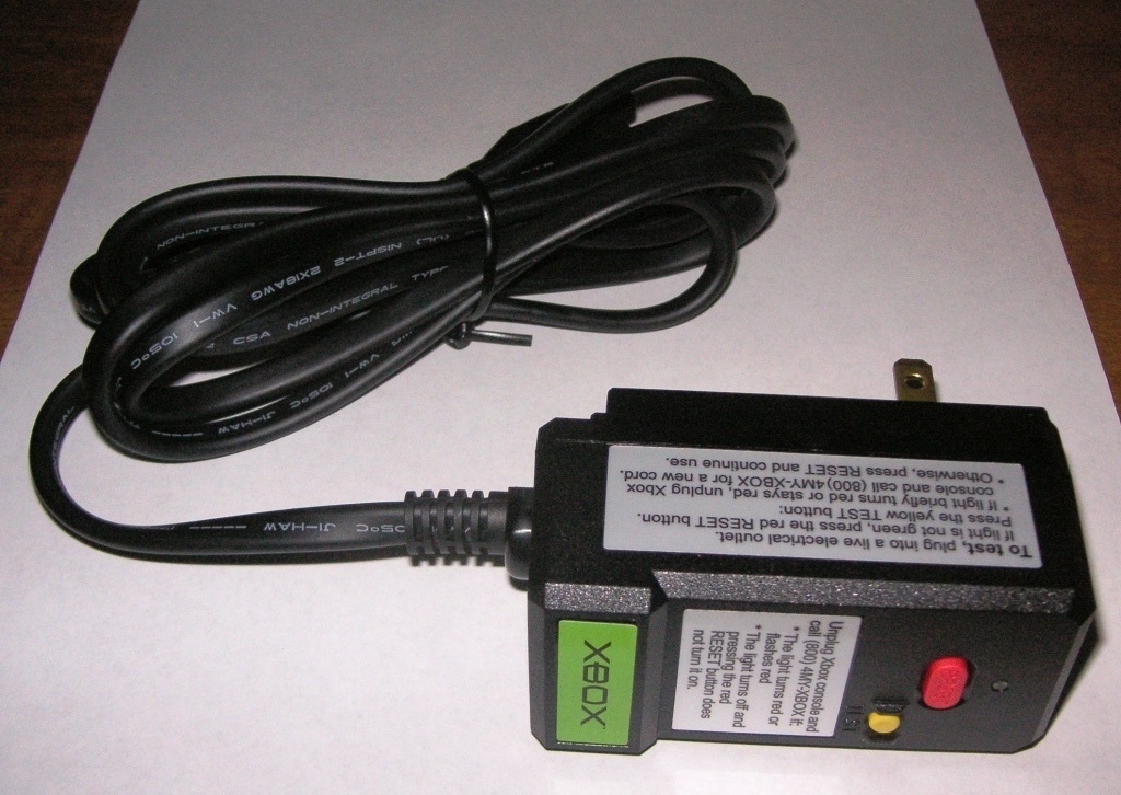

    domanda super urgente. Un cavo d'alimentazione senza ferrite (il cilindro in prossimità dello spinotto) si può usare tranquillamente sulla X oppure ci vuole il suo originale? La ps2 non ce l'ha ad esempio.
  2. #42
    Tra le nuvole
    1,197
    E' pressochè inutile....
    Ai tempi la M$ inviava a casa il power cord con protezione causa incendi....
  3. #43
    Feb 2014
    56
    ma il rischio era concreto o solo inutile prudenza?
  4. #44
    Tra le nuvole
    1,197
    Le prime versioni in america avevo bruciato le case....
    La ferrite non serve per quello, serve per eliminare le interferenze....

  5. #45
    Feb 2014
    56
    si ho capito, quindi inviavano sti cosi solo a chi aveva determinati modelli?
  6. #46
    Tra le nuvole
    1,197
    Penso fino alle v1.0-1.1-1.2-1.3.
  7. #47
    Feb 2014
    56
    ok grazie del piccolo accenno storico.
