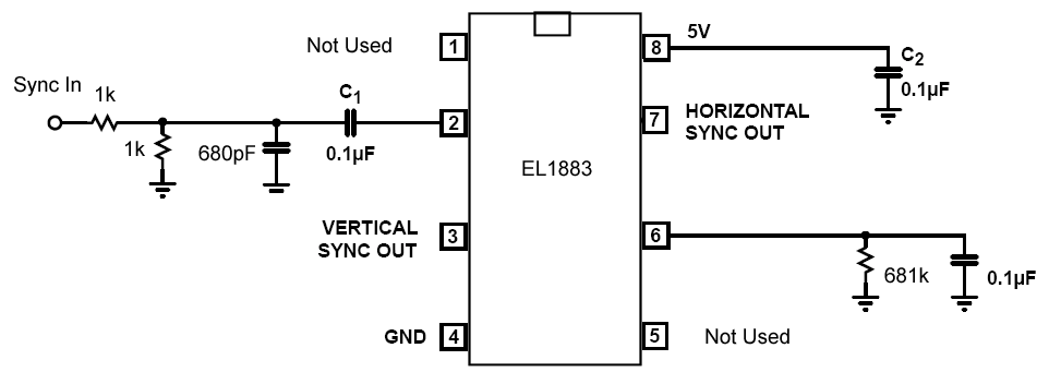

Fase numero uno: identificare il chip grafico SONY CXA1145P che fortunatamente ha al suo interno anche il segnale RGB oltre al composito, con questa modifica quindi bypasseremo il tuner RF che ha una qualità grafica decisamente bassa, nell’immagine sotto vedete evidenziato il chip grafico.
Di seguito lo schema tratto dal datasheet ufficiale Sony recuperato da Internet:
E sempre da internet lo schema che va utilizzato per amplificare nel modo corretto il segnale RGB e l’audio
In questo tutorial non ci occuperemo del segnale S-VIDEO (Y – C) che ha una resa grafica inferiore all’RGB, quindi dovremo focalizzarci sui 2 chip evidenziati in precedenza sulla mainboard.
Personalmente io ho optato per saldare i fili sul retro della Mainboard, applicando lo schema:
La tabella riepiloga molto chiaramente cosa va fatto, l’unica cosa che mi permetto di specificare è che viene utilizzato il pin 11 CSync al posto del pin 20 Video Composito in quanto utilizzandolo si riduce di molto l’effetto “Jailbar” che si ottiene con questa modifica.
Inoltre, è opportuno oltre che prendere il punto GND sul chip, anche portare sulla scart la massa della Mainboard, a livello teorico non dovrebbe cambiare niente, ma abbatte MOLTO le eventuali interferenze che ci potrebbero essere nell’audio out.
