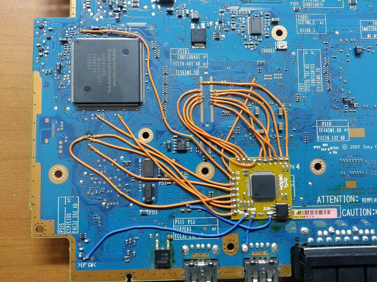

    Salve a tutti... Avrei un problema su una PS2 modello SCPH-77004 con scheda madre GH052-51.
    Ho montato un chip Modbo 5.0 seguendo lo schema per il modello SCPH-7700 (GH051-51). La console riesce ad avviare normalmente i giochi originali (sotto il logo PlayStation 2 compare anche la scritta Infinity v1.93). Non riesco però ad avviare le copie di backup e FreeMcBoot.
    Secondo voi, qual è il problema? Ho forse seguito lo schema sbagliato? In questo caso, dove posso trovare lo schema giusto?
    Grazie in anticipo per l'aiuto

    Ok.. questa è una foto (è di qualche mese fa, infatti c'era un punto sbagliato che ho poi corretto)...

    Il punto cx non dovrebbe essere li a meno che non sia un alternativo ma non l'ho mai visto. Poi ho un dubbio anche su V ed R, metti una foto ravvicinata

    non ho guardato l'installazione nei particolari ma se ti compare la scritta custom vuol dire che i punti del bios,cx e reset inclusi dovrebbero essere corretti.
    dovresti controllare i punti del controller (A,B,G,H,I)

    Grazie per l'aiuto Ho controllato nuovamente tutti i punti, ma sono tutti saldati nel punto giusto...
    Come dicevo, può essere che ho seguito lo schema per la scheda madre GH051-51 , mentre la mia è GH052-51?
    Il cx non e' li, ma vicino alla serigrafia PS18
    Prima che tu posti che la tua versione di motherboard non e' quella e bla bla bla ti anticipo dicendoti che nel punto dove hai saldato non c'e' coninuita' con il cx ,indi segui lo schema, ilpunto dove hai saldato e' sbagliato
    Vero che il punto CX è sbagliato,.... miiii ma ke vista hai?
    l'aveva visto anche X-Ray
