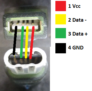

    Ti dò la piedinatura delle porte solo un attimo che controllo il mio adattatore

    ahahahaha... prova comunque a collegarci una tastiera se vuoi , se è andato il controller usb della scheda madre che sarà probabilmente nel southbridge la vedo dura...
    Nome: pinout usb.png
Visite: 140
Dimensione: 109.9 KB
    pinout del mio adattatore xbox/usb

    Il fatto é che non ho capito come devo collegare quella specie di adattatore che mi hai mostrato LOOOOL. Cosa devo aprire?
    Eh niente quell'adattatore è un mio cimelio era solo per mostrarti il collegamento fra i tipi di connettore ma tu devi collegare una presa usb direttamente ai fili che dalle prese esterne della x arrivano al dongle su basetta della foto al post #16
    Oppure ci colleghi alla parte staccabile della spina del controller un connettore uguale che andrai a collegare ad una presa usb ma puoi anche solo infilare i 4 fili che vanno alla presa usb nel fori del connettore staccabile, verificando con il tester le polarità e i collegamenti prima di collegarci una periferica ovviamente.
    Oppure prendi il collegamento usb direttamente dalla porta di espansione del controller come illustrato qui..
    [url=http://mesh.typepad.com/blog/2005/01/creating_a_usb_.html]mike.chambers: Creating a USB Adapter for the Xbox Controller[/url]
