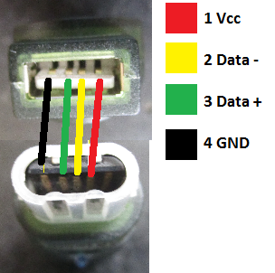

Ma secondo me è il controller .. dovresti provare a collegare una tastiera usb al bus, e vedere se navighi nelle schermate di unleash x o evox dipende da che dash hack hai installata, o più semplicemente provare un'altro controller oppure riparare quello rotto. Probabilmente la tua sorellina ha abusato di lui :D
Ti dò la piedinatura delle porte solo un attimo che controllo il mio adattatore :D

Utilizza il controller incrociando le braccia. Vedrai che il difetto sparira'.
ahahahaha... prova comunque a collegarci una tastiera se vuoi , se è andato il controller usb della scheda madre che sarà probabilmente nel southbridge la vedo dura...
Allegato 15648
pinout del mio adattatore xbox/usb :D

Il fatto é che non ho capito come devo collegare quella specie di adattatore che mi hai mostrato LOOOOL. Cosa devo aprire?
Eh niente quell'adattatore è un mio cimelio :D era solo per mostrarti il collegamento fra i tipi di connettore ma tu devi collegare una presa usb direttamente ai fili che dalle prese esterne della x arrivano al dongle su basetta della foto al post #16
Oppure ci colleghi alla parte staccabile della spina del controller un connettore uguale che andrai a collegare ad una presa usb ma puoi anche solo infilare i 4 fili che vanno alla presa usb nel fori del connettore staccabile, verificando con il tester le polarità e i collegamenti prima di collegarci una periferica ovviamente.
