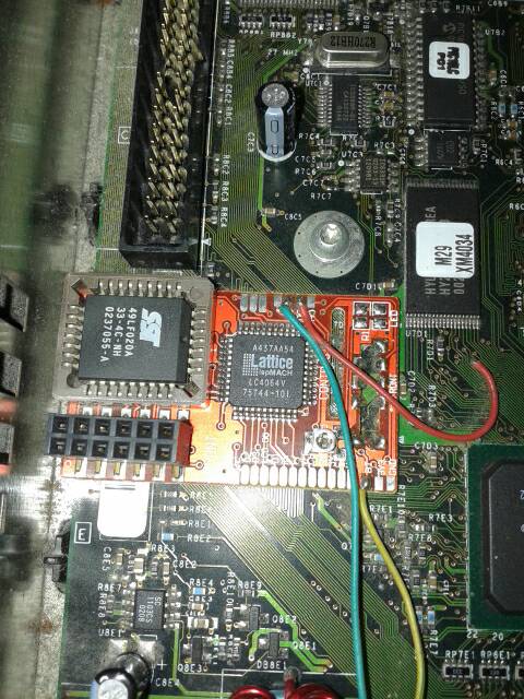

    Xbox aperta. Il chip a quanto pare c'è anche se non so qual è. Il lettore è un thomson tgm600, uno dei peggiori da quanto ho capito per leggere i dvd. Allego foto del chip. Attendo risposte riguardo le domande fatte al primo post. Grazie
    Inviato dal mio GT-I9070 con Tapatalk 2
    È un aladdin xt+ me lo ricordo bene :-D

    Tutto risolto. Cambiato hdd e partizionato con x wizard. Potete chiudere
