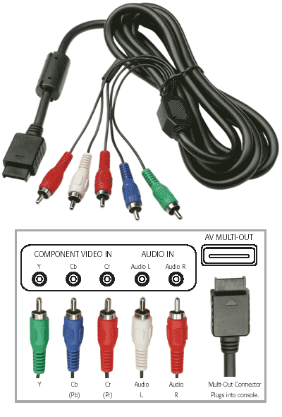

    attaccata in rgb o in component a me quel probema lo dava se la attaccavo alla tv col component per "colpa" del chip

    Cioè?? Io ora ho il cavo in dotazione a cui ho sconnesso la scart e collego lo spinotto giallo dietro la tv...

    Nome: component.gif
Visite: 548
Dimensione: 37.2 KB
    a me faceva schermo nero con questo cavo,poi come detto prima scoprii che dipendeva dal chip.bella patacca che ti hanno rifilato...

    Ah ok, no io non ho chip, sicuramente usava swap magic, ma così a occhio ho idea che anche il laser comprato per "nuovo" in realtà non funziona... Non vedo altra soluzione...
    Il cavo uso quello rgb, una cosa nuova che ho notato è che nonostante la batteria tampone sia collegata se stacco l'alimentatore mi resetta data e ora... Non credo influisca oppure si??
